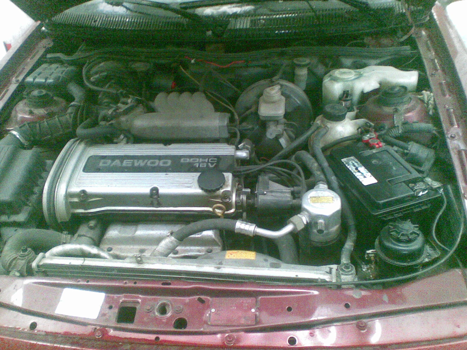

Banditu Posted September 13, 2011 Share Posted September 13, 2011 (edited) La asta ce,nu a aparut nimic Edit moderator: Apare ! Motorul are 50 de mii de kilometri,ca este schimbat si lam luat din franta Am mai multe probleme la espero,de exemplu la liniutze,cand dau sa schimb a 3,uneori imi intra intre trepte si se tureaza in gol,ce paote sa fie? Si cine a mai modificat un Espero,fara mari cheluieli,ce i-a facut,ca eu am filtru acasa,si restu procur ulterior,astept pareri si fara cu EGR-ul,ce se face cu el? Edited September 13, 2011 by Salex Link to comment

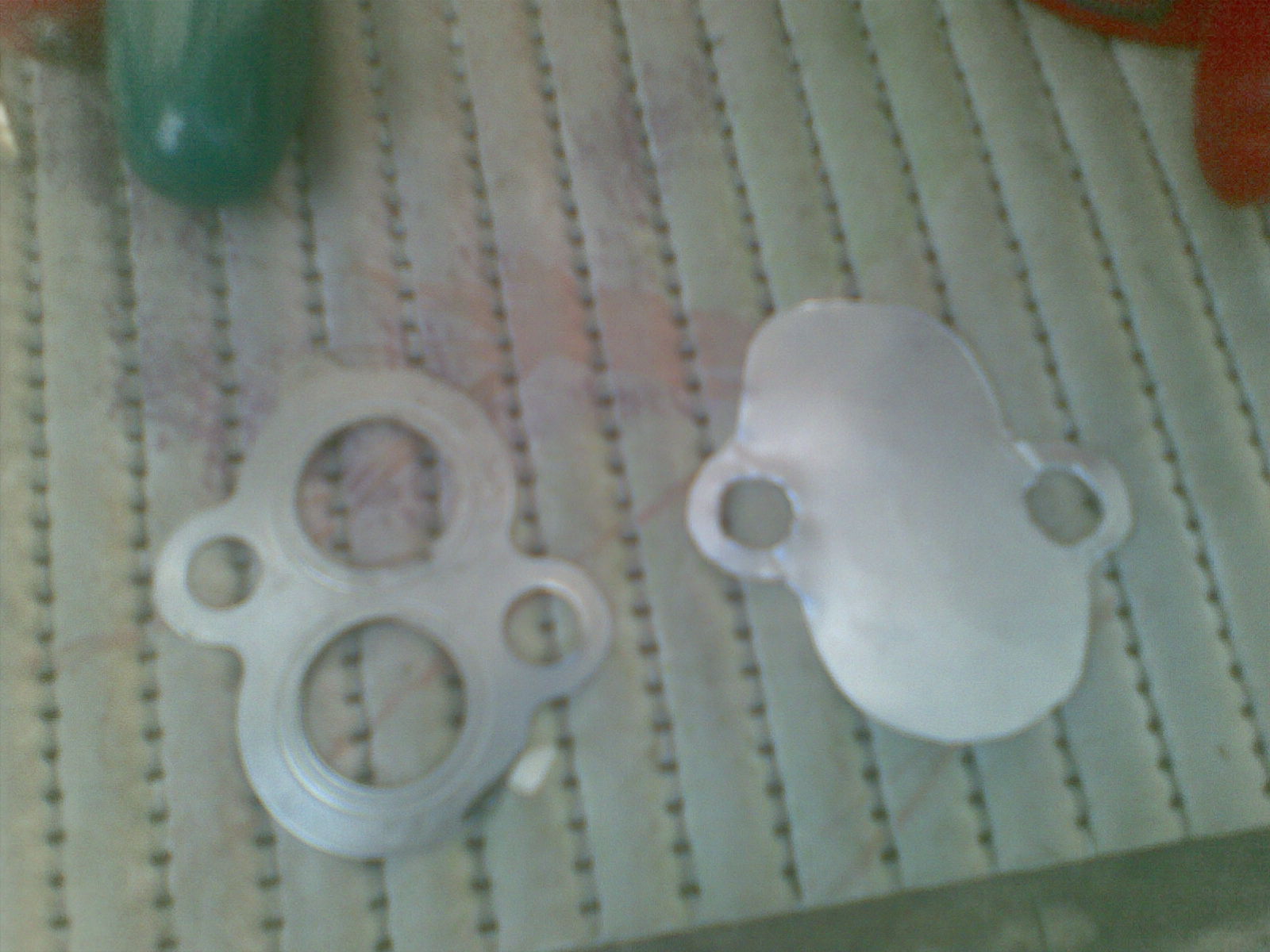

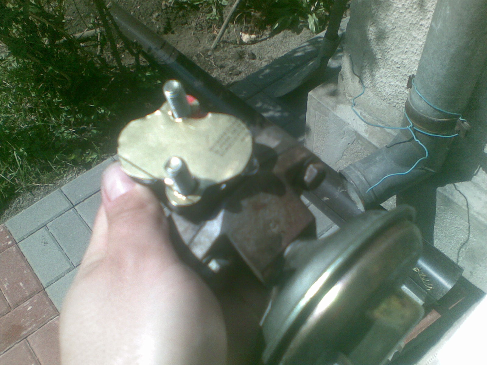

run4fun Posted September 16, 2011 Share Posted September 16, 2011 (edited) Eu asa l-am astupat. Am mai facut inca o garnitura plina dintr-o doza de suc. Scuze de off topic. Urmeaza sa scot si catalizatorul sa vad cum merge. Daca nu imi place il pun la loc. Edited September 16, 2011 by run4fun Link to comment
