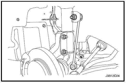

Un pacanit usor, pe loc, cu motorul oprit, apare si la mine si cred ca e in limite normale. La Alinutz pare mai accentuat. Punand in acel moment mana pe bieletele de directie se simte un joc din interior. Chestia e ca nu-mi dau seama cum se poate amplifica acel joc de ajunge ca un cloncanit de pivot de Dacie, in viraje. Se aude la viraj si pe stanga si pe dreapta, la viteza mica si pe denivelari. E un pic mai mare zgomotul la viraj dreapta. Ma gandesc ca ar fi din caseta, dar nu stiu inca ce se poate buli pe acolo. Am zis si eu ca-i fac un test la a mea, numai sa gasesc un loc mai larg cu denivelari.
Link to comment
Adica bucsile de la asta din poza? Stiu si eu :-? ...
Banuiesc caseta pentru ca la bracare maxima nu se mai aude. Atunci cred ca se propteste cremaliera pe un limitator ceva si nu mai joaca. Eu zic sa nu facem pronosticuri aiurea pana nu capatam o a doua parere de la service-ul din Pitesti.
