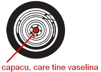

silviu4you2003 Posted July 3, 2009 Share Posted July 3, 2009 Am si eu 45 k km , cielo executive 2004, si mi se pare si mie un zgomot la rulare pe spate, care nu-l avea. Ma gandesc dupa ce am citit aici sa le pun si eu vaselina. Stiti cumva cum se procedeaza, este ceva complicat, trebuia mers la Daewoo, trebuia vreun aparat special? Cine a vazut cum se face pls help Link to comment
sorin77 Posted July 3, 2009 Share Posted July 3, 2009 (edited) Gresarea rulmentiilor de pe rotiile spate e simpla si se poate face fara sa dai jos roata de pe masina -necesita vaselina de calitate, o surubelnita si eventual un cleste papagal. Centrat intre prezoanele de prindere a rotii, exita un capac din tabla iesit putin inafara rotii. Respectivu capac trebuie scos afara si in el pui vaselina, apoi il impingi la loc. Exista o mica smecherie si anume pui vaselina in exces in capac dar nu mai mult de jumatate volumu cat iti permite capacu, si musai vaselina trebuie asezata in capac astfel incat atunci cand il impingi la loc sa permiti aerului in exces sa iasa afara. Daca vaselina nu e pusa cum trebuie si aerul nu iese afara atunci exista riscul ca in momentu in care vrei sa pui capacu la loc, prin presare, sa aiba tendinta sa nu intre (e aruncat inapoi de aerul in exces comprimat). Daca respectivu capac nu a mai fost scos de mult timp e posibil sa iasa mai greu si doar folosind o surubelnita linie mai lata s-ar putea sa nu il convingi sa iasa afara. Ca sa treci de acest obstacol poti incerca sa rotesti usor de el cu ceva cleste..un cleste papagal face treaba ok. Trebuie lucrat cu grija, sa scoaterea capacului sa nu il distrugi pentru ca e facut din tabla subtire. Daca nu te descurci cere ajutorul unui mecanic, operatiunea asta nu are cum sa coste o avere ) Edited July 3, 2009 by sorin77 Link to comment
