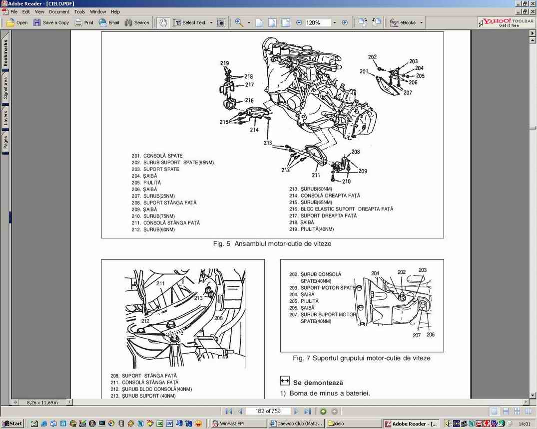

hitman Posted December 7, 2004 Share Posted December 7, 2004 Cielo 2003 - 16vprobleme aparute in 22.000 km === -la 6000 s-a dus un tampon de la motor (dreapta) ... bataea in caroserie la curbe - la 8500 ... instalatia de racire.. au strans garnitura de chiuloasa si au schimbat borcanu cu antigel.. spart in 2 locuri.. Problemele astea sint cunoscute deja (cel putin in blocul meu unde au citiva vecini Cielo ).Tampoanele actuale sint slabe, ca au caociucul prost facut in romania. Vasul de expansiune idem. Remediu: cumpara piese originale. Eu asa am facut cu vasul de expansiune (350kROL) si urmeaza tampoanele. Chiar daca nu au nimic (masina are 1750 km) le schimb preventiv. Altfel te lasa exact unde nu te astepti mai mult. Link to comment

CT_ZDB Posted December 7, 2004 Share Posted December 7, 2004 Salut.. ma intereseaza si pe mine subiectu "TAMPOANE MOTOR".... ale mele nu s-au rupt... si au 100 k... dar s-au pietrificat... si nu mai amortizeaza mai deloc...deci... se necesita o schimbare... Au incercat baietii in service sa le mai regleze.. dar nimic... tot ma zgaltaie de nu ma vad la semafor... cand e la relanti... Am inteles ca toate 3 ar fi in jur de 2 mil cu manopera cu tot... Mai ieftin se poate??? Acum.. sa nu cumva sa fie cererea mase si sa "fie criza de tampoane" ... cine stie???? Link to comment

CT_ZDB Posted December 7, 2004 Share Posted December 7, 2004 Cam asa stau treburile... si o intrebare: Care sunt diferentele intre suportii motorului si tampoanele motorului.. ca trecut azi pe la un magazin de piese Daewoo.. cel de pe Colentina... si am aflat ca suporti nu egal tampoane... ah... si pretul pt suporti... 470 000 lei/buc... si sunt 3 buc Link to comment
hitman Posted December 7, 2004 Share Posted December 7, 2004 La treaba asta cu tampoanele de motor Koreene poate ne ajuta domnu Nici Barbu. Completare: am studiat desenul de mai sus si mie suportii mi se par ca sint de fapt niste urechi (de metal) pe care sta motorul. Tamponul ala de caociuc ar trebui da intre si el pe acolo pe undeva. Link to comment

CT_ZDB Posted December 7, 2004 Share Posted December 7, 2004 La treaba asta cu tampoanele de motor Koreene poate ne ajuta domnu Nici Barbu. am primit deja oferta dansului ) 450; 310 si 360 - parca... cam asa erau preturile @Tyby: bai... ai mei au fo 6,5 ani... de rupt nu s-au rupt... dar acum parcac nu mai amortizeaza deloc vibratiile motorului... Din cauza variatiilor mari de temp la care a fost supus cauciucul cu pricina... a imbatranit... si s-a intarit... Rezultatul... unul foarte neplacut mai ales la relanti... iti tremura volanul in mana ("> Link to comment
hitman Posted December 7, 2004 Share Posted December 7, 2004 Aici poate ne ajuta ov_jer sau iso, ca ei sint mari specialisti in Cielo: daca se schimba tampoanele rominesti cu cele koreene, trebuie schimbati si suportii respectivi? Link to comment
