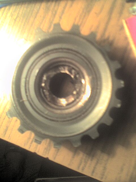

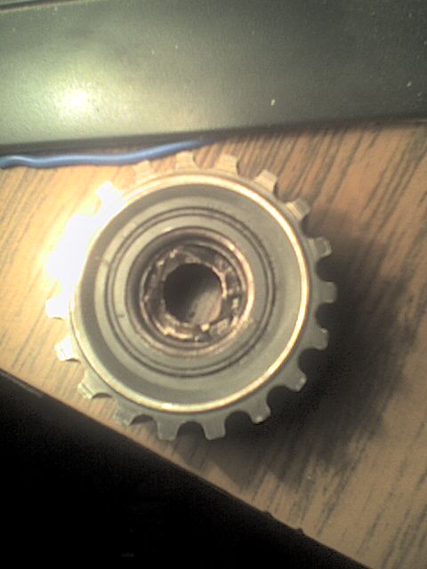

adimatu Posted August 18, 2008 Share Posted August 18, 2008 Salutare, Spuneam intr-un post anterior ca masina nu mai merge bine. Acum nu mai merge deloc. Dupa ce a facut "poc" la incercarea de a o scoate din curte, am gasit pe jos fulia aceea care vine in prelungirea arborelui cotit. Dupa ce am spalat bine pinionul am constatat ca se rupsese vibrochenul. M-am tot intrebat cum e posibil sa se intample asa ceva cand nu era o sarcina exagerata si am privit cu mai multa atentie pinionul. Si m-am lamurit: ruptura se vedea ca a fost veche. Mecanicul la care am dus-o mi-a explicat ca axul respectiv a fost lipit si apoi presat cu un surub (acesta s-a rupt in interior). Am sa pun si doua poze sa vedeti. Masina am luat-o acum aproape un an si am convingerea ca a fost carpacita special pentru vanzare. Am muscat-o. Acuma umblu dupa piese si nu stiu daca merita sa iau piese noi. Cine stie ce o mai fi inauntru, in motor. Sunt curios sa vad cum arata dupa ce-l deschide mecanicul. Am cam uitat e inseamna cheltuieli de intretinere pentru o masina. Batrana dacie din 1976 de 3 ani nu a mai fost folosita, iar pana atunci nu prea a papat bani multi. Motorul i l-am facut acum 23 de ani, iar la cutia de viteze n-am umblat niciodata... La Cielo m-am cam speriat cand am vazut preturile si cand ma gandesc la anul ei de fabricatie (1995) ma trec fiori. Link to comment
