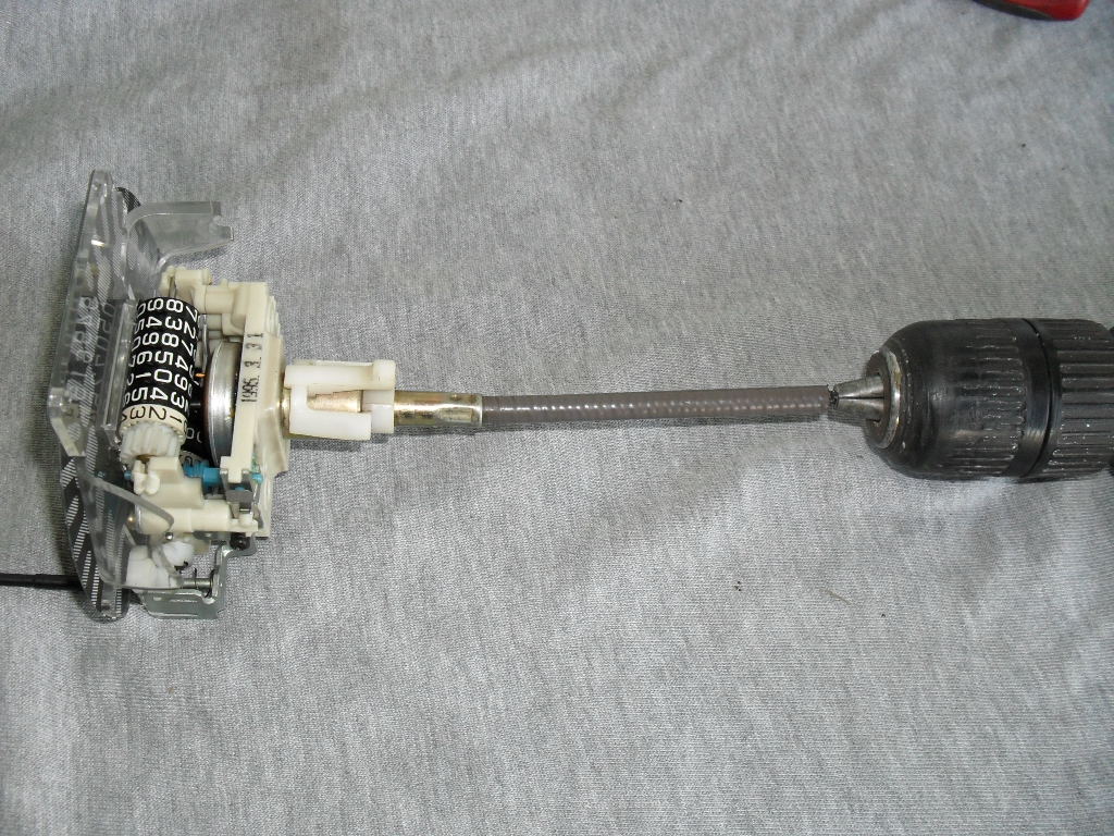

Viktor Posted October 9, 2010 Share Posted October 9, 2010 Astazi, dupa vreo trei km parcursi mi sa bulit ceasul chilometraj.De-odata a inceput sa cirie si gata a fost, mergeam undeva sub 50/h si imi indica vreo 110km/h. Am tras pe dreapta, am scos cablu chilometraj (din bord) si am mers mai departe. Credeti ca am vreo sansa sa-mi procur unul nou? 1 Link to comment
danutza Posted October 10, 2010 Share Posted October 10, 2010 (edited) Desfa-l din bord si spala-l cu benzina si dupa aceea il ungi cu ulei pentru mecanisme fine.Ai 50% sanse sa-si revina.De obicei face asa cand se incleaza uleiul din fabrica pe mecanismele vitezometrului. Edited October 10, 2010 by danutza Link to comment
Viktor Posted October 10, 2010 Share Posted October 10, 2010 (edited) Multumesc @danutza. Am dat ceasul jos, l-am testat si spre surprinderea mea, functioneaze perfect. Nu cirie - nu mirie, angrenajul acestuia sint intr-o stare perfecta, arata ca nou, cu toate ca-i din '95. Din cite stiu, unele componente din plastic nu suporta benzina, cred ca voi folosi brake cleaner. Totusi ma intreb de unde ciriitul ala. Am verificat si cablu care-i schimbat de vreun an si e ok, este intact. LE. In prima poza am vrut sa arat (pentru cine nu stie) cum am testat ceasul, sensul de rotatie este spre STINGA iar cablul de legatura ii taiat din cablul vechi (deci, nu taiati cablul existent pe masina ). Edited October 10, 2010 by Viktor 1 Link to comment

Viktor Posted November 4, 2010 Share Posted November 4, 2010 (edited) Poftim sefu. Nu are/avea pic de uzura vizibila. L-am spalat cu brake kleaner, l-am uns cu ulei din ala special (nu-mi amintesc cum ii spune) testat si montat la loc. Merge ca nou. LE. @danutza, a fost cu ideia curatatului si ungerea, multumim din nou. Edited November 4, 2010 by Viktor 1 Link to comment
Englishman Posted November 4, 2010 Share Posted November 4, 2010 Pare simplu si eficient mecanismul. Multam de poze. Dar spune-mi, Viktore, ce faceai cu bormasina aia? faceai masina mai tanara, carevasazica.... )"> Link to comment
Viktor Posted November 4, 2010 Share Posted November 4, 2010 Mai, eram in teste mai. Tinere le fac pe alea care merg la vinzere si pe bani grei. ) 1 Link to comment
