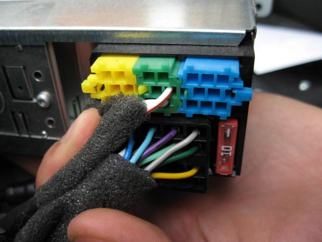

Lucian M Posted April 25, 2007 Share Posted April 25, 2007 (edited) Am si eu o intrebare: cum pot conecta un ipaq (de la nrares) la playerul de pe hatch? Am cautat si in spate NU are acele mufe RCA. Atasez doua poze pentru edificare. Multumita tutorialului lui AbramBurel am reusit sa scot playerul afara- insa am ramas suparat cand am vazut ca NU are acele mufe RCA. Pot lega un cablu (ma rog, 3 fire de fapt- 2+ si 1-) la conectorul albastru? AbramBurel- la tine e speranta! Later edit: sa fie oare asa? 18 e masa (adica firul comun) 19 e stanga IN 20 e dreapta IN Oare asa o fi? Sa nu stric ceva... Edited April 25, 2007 by Lucian M Link to comment
Abram Burel Posted April 25, 2007 Share Posted April 25, 2007 Speranta este in fiecare din noi! In cazul asta e vorba de tine! Daca ai dubii (LE): DA Link to comment
Lucian M Posted April 25, 2007 Share Posted April 25, 2007 (edited) N-am mai asteptat raspunsul. Am luat un cablu de la o statie (era printr-o cutie plina cu fel si fel de lucruri care, daca ar fi dupa sotie- ar ajunge direct la gunoi). Am pus insa niste cabluri mai grosute (de la o sursa de alimentare) si le-am infipt in mufa albastra, am izolat si fixat cu banda imbinarile, am imbracat totul in folie de parchet (sa nu faca zgomote) si GATAAA! Pot sa ascult muzica pe AUX. Se aude f bine de pe ipaq (voi cauta un cablu de date care sa alimenteze cu 5v palm-ul- sa vad cum reusesc sa fac rost). AbramBurel- iti multumesc- eram insa mai linistit daca erai pe forum sa-mi confirmi ca e bine, am bagat cu ceva retineri jack-ul in palm... dar a mers! Edited April 27, 2007 by Satori Link to comment
