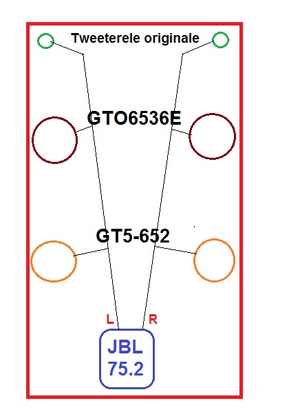

LAwR Posted March 6, 2011 Share Posted March 6, 2011 (edited) O mica nelamurire: Am disponibil un amplificator JBL GTO 75.2. 97W RMS x 2 la 4ohmi 145W RMS x 2 la 2 ohmi 290 W RMS x 1 la 4 ohmi Pe acest amplificator as dori sa pun asa: 2xJBL GTO6536E (60W RMS 180W max - se afla in portierele din fata) 2xJBL GT5-652 (45W RMS 135W max - in portierele din spate) 2xTweeterele originale ale masinii (in stalpii din fata) Sa fie puse in stereo pe canele L/R. Ar fi ok? E vreo problema? Toate difuzoarele au 4 ohmi. Edited March 6, 2011 by LAwR Link to comment
cos22tm Posted March 6, 2011 Share Posted March 6, 2011 2 difuzoare de 4ohm in paralel pe canal inseamna o impedanta de 2ohm dar apar alte probleme de modificare SPL, putere. eu zic sa nu te complici si sa iei inca un amp 2x50w rms sau vinzi actualul amp si iti iei unul 4x75w rms. p.s. apropo cum se comporta GT5-652, au ceva bass pe la 50-60Hz fara EQ ? sunt ieftine si putere/SPL decente Link to comment

cos22tm Posted March 6, 2011 Share Posted March 6, 2011 partea 1): 3 difuzoare a cate 4ohm in paralel pe canal = impedanta per canal de 1ohm ...nu cred ca amplificatorul ala e stabil in 1ohm si in 2ohm e uneori cu semnul intrebarii. sa zicem ca ar fi stabil in 1 sau 2ohmi trecem la partea 2): puterea diferita a celor 3 difuzoare (2 dintre ele avand filtru intern pasiv 6db/octava (condensator) + inca un filtru pt tweeter) - daca dai volumul peste un anumit prag poti arde difuzorul cu puterea cea mai mica - probabil tweeterele partea 3): fiecare difuzor nu are doar putere diferita ci si un SPL diferit ...vor suna mai tare/incet la aceiasi putere aplicata - cum le vei normaliza ? poti sa incerci ce ai in plan, parerea mea e ca daca tot pui atata suflet in masina merita sa faci treaba calumea Link to comment
LAwR Posted March 6, 2011 Share Posted March 6, 2011 Am inteles perfect Ideea urmatoare cum suna: JBL GTO6536E + tweeterele originale puse pe amplificatorul JBL 75.2 JBL GT5-652 puse pe un alt amplificator, JBL P80.2 40W RMS x 2 (4ohms) 80W RMS x 2 (2ohms) 160W RMS x 1 (4ohms) Link to comment
cos22tm Posted March 7, 2011 Share Posted March 7, 2011 cred ca va suna bine asteptam parerile tale dupa instalare Link to comment
