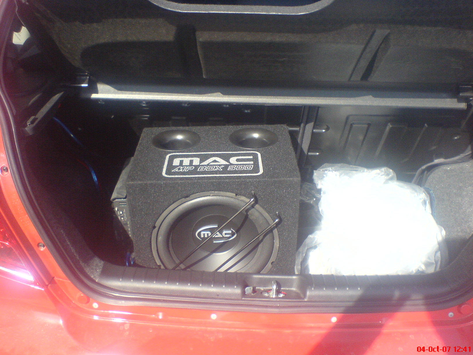

Alex.T Posted January 19, 2008 Share Posted January 19, 2008 Salut. Fratilor eu am pus pe Aveo al meu un sub MAC de 150 W si se aude foarte bine. Singurul lucru pe care l-am schimbat a fost CD playerul pentru ca cel original al masinii nu avea iesire pentru sub si nici mp3. In rest sunt multumit de sunet, se aude clar chiar si cu noul player. Am vazut in niste discutii anterioare afirmatii cum ca sub-ul ar acoperii boxele. Nu este adevarat, la mine se imbina perfect. Si eu sunt "bolnav cu muzica" dar am zis ca un sub de 150 W este mai mult decat suficient mai ales daca-mi ramane si putin portbagaj (macar cat sa intre un gratar pentru o zi la munte ). fftopic: Intamplarea se face ca dealerul de unde mi-am luat eu masina sa-mi fie si prieten. Mi-a zis ca pierd garantia numai pe componentele la care umblu. Eu am schimbat CD Playerul original deci am pierdut garantia la el dar asta nu ma afecteaza cu nimic pentru ca nu-l mai folosesc. Am mai montat o alarma cu pager care m-a costat mult mai putin deat cea pe care mi-o oferise dealer-ul si care "nu facea" mare lucru. La aceasta "manevra" am pierdut garantia pe inchiderea centralizata (acum sa fim seriosi...cat costa o inchidere centralizata? ). La modificarile pe care le-am facut pana acum nu am pierdut garantia decat pe baterie (cand am montat sub-ul) si pe inchiderea centralizata. Oricum nu ma voi opri aici cu modificarile. Urmeaza folia pe geamuri si jante. Nu-mi trebuie decat timp si bani. Toate cele bune Link to comment

Alex.T Posted February 23, 2008 Share Posted February 23, 2008 Sa-l folosesti sanatos si sa te bucuri de el. Eu am un MAC cu statie tot MAC si e reglat la 150 W. Se aude super si nu-mi acopera nici boxele. La nevoie il pot opri din player. Link to comment
