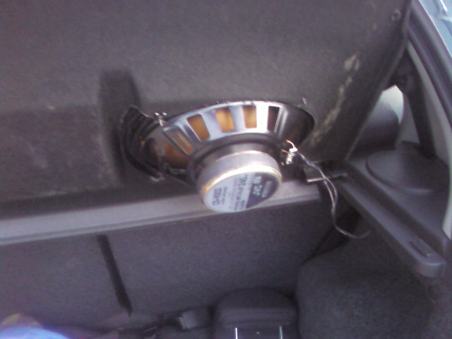

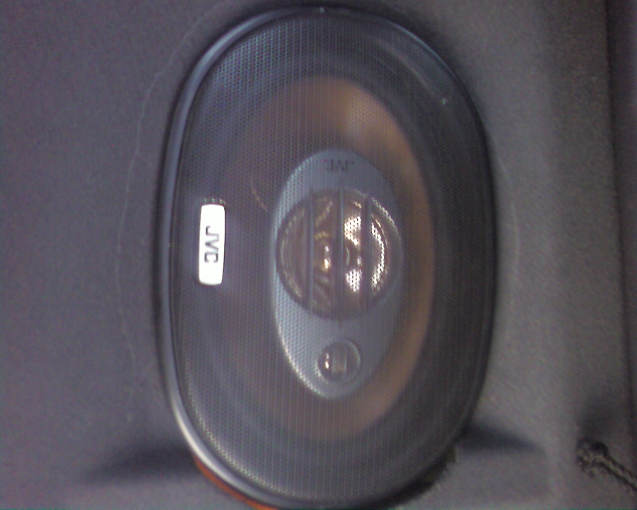

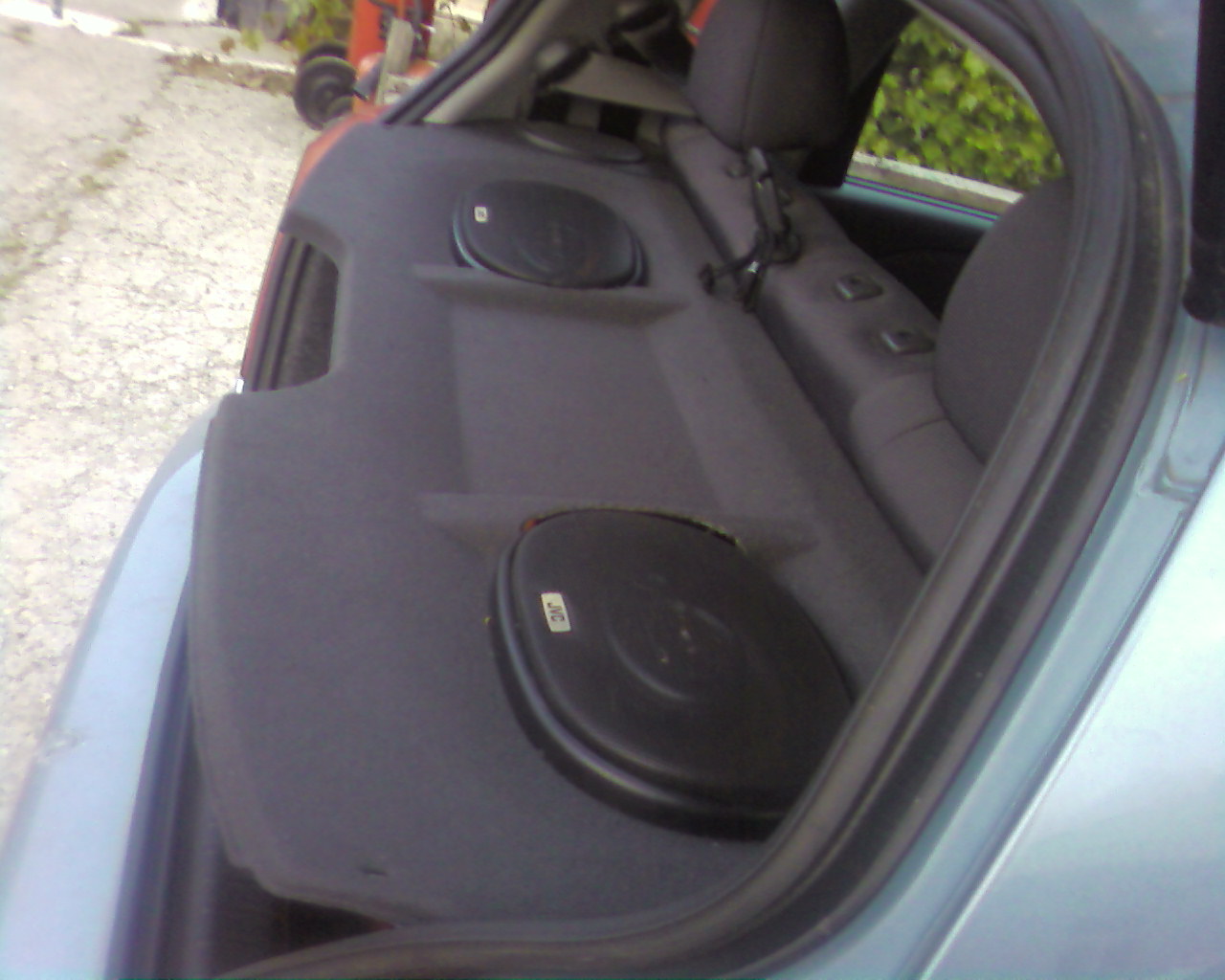

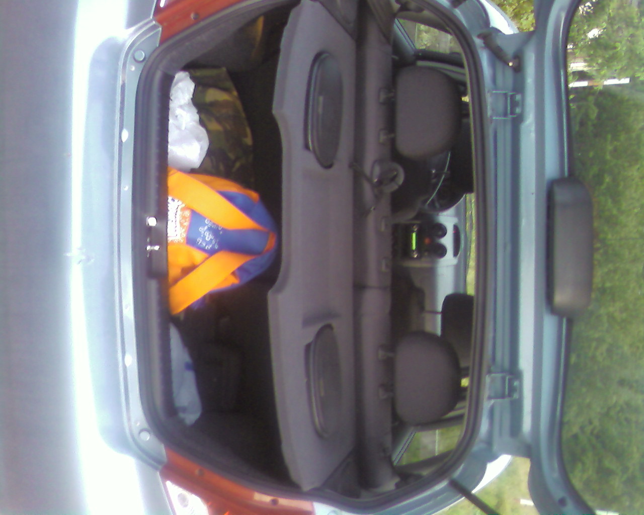

criss_blue Posted May 28, 2008 Share Posted May 28, 2008 Salut. Mi-am inlocuit boxele din spate . Astept pareri. Cum vi se pare? Link to comment
Alex.T Posted May 28, 2008 Share Posted May 28, 2008 Trebuie sa intaresti patul neaparat. In timp o sa se lase din cauza greutatii boxelor. Eu am preferat sa las boxele originale si sa pun un subwoofer. In rest...sa asculti la ele cu placere. Link to comment

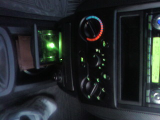

robert_11 Posted May 28, 2008 Share Posted May 28, 2008 Cum ai pus lumina la scrumiera? Vreau si eu sa-mi luminez scrumiera dar n-am gasit nicio solutie. Link to comment
Lucian M Posted May 28, 2008 Share Posted May 28, 2008 Pacat de placheta, eu nu am gaurit-o (e in camara, sta pe un raft, neatinsa, ca noua). Trebuia sa faci ce a facut Mazzy. Link to comment
Alex.T Posted May 28, 2008 Share Posted May 28, 2008 Poate lui ii mai trebuie portbagajul. La mine a ramas doar jumate. Oricum pot sa scot woofer-ul oricand. Desfac doar vreo 2-3 mufe. Link to comment
Abram Burel Posted May 28, 2008 Share Posted May 28, 2008 Parerea mea despre realizare, din pacate... oribil Sa faci prastie profilul tabliei aleia, care e facut asa nu numai ca sa pui acolo baxul cu servetele ci si pentru a avea cat de cat rigiditate, in modul in care ai facut-o, adica vizibil din camionul din spate, e canibailsm curat. In ceea ce priveste efectele acustice, nu ma pot pronunta, dar nu cred ca vasina va merge la vreun dB-drag Oricum, felicitari, e nevoie pe lumea asta si de asa ceva (din pacate)! Link to comment

criss_blue Posted May 30, 2008 Share Posted May 30, 2008 Cum ai pus lumina la scrumiera? Vreau si eu sa-mi luminez scrumiera dar n-am gasit nicio solutie. A trebuit doar sa dau o gaura in tabla de deasupra scrumierei si sa introduc acolo un bec luat de la o bricheta iluminata.Se gasesc in orice hipermarket. Firele le are ea trase dar sunt p undeva pe deasupra scumierei. Simplu zic eu. a durat cam 15 minute. Parerea mea despre realizare, din pacate... oribil Sa faci prastie profilul tabliei aleia, care e facut asa nu numai ca sa pui acolo baxul cu servetele ci si pentru a avea cat de cat rigiditate, in modul in care ai facut-o, adica vizibil din camionul din spate, e canibailsm curat. In ceea ce priveste efectele acustice, nu ma pot pronunta, dar nu cred ca vasina va merge la vreun dB-drag Oricum, felicitari, e nevoie pe lumea asta si de asa ceva (din pacate)! Multzumesc. Link to comment
