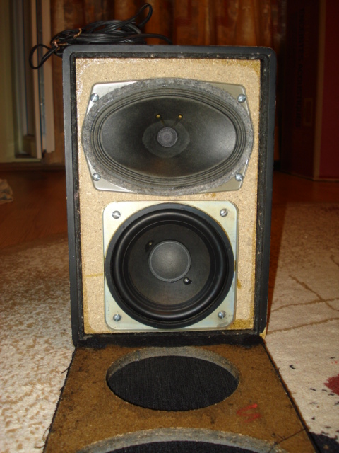

vladawd Posted June 15, 2009 Share Posted June 15, 2009 NB : va rog sa nu ma considerati taran pentru ideea pe care o sa v-o prezint Am intrat recent in posesia a doua boxe (vezi attach). Mi se par cele mai bune boxe facute vreodata. Am mai avut o pereche acum cativa ani dar mi le-a ars cineva. Sunt nemtesti, dinainte de 1990, cu filtre iar incintele sunt inchise. Redau sunetele...de ti-e mai mare dragul. Ideea este : i-a mai traznit cuiva prin cap sa-si puna asa ceva in masina ? In portbagaj ma refer. Dupa mintea mea, orice boxa in incinta inchisa o sa se auda muuult mai bine decat orice boxa montata pe capacul ala de la hayon. Boxele sunt de 15W, 4ohmi. RCDul chiar scoate 40w pe canal ? Ce impedanta ? Cat de tare as putea sa le dau pana sa se arda ? (ideea e sa le leg in locul boxelor de pe spate). Tocmai mi-am facut un CD cu mp3uri. Sunt al naibii de curios daca o sa il citeasca Link to comment
Alex.T Posted June 16, 2009 Share Posted June 16, 2009 CD-Player-ul nu are cum sa scoata mai mult de 20 W RMS. Acei 40 W sunt muzicali. Iti recomand o statie micuta pentru aceasta boxa. Link to comment
tudor2402popescu Posted June 16, 2009 Share Posted June 16, 2009 Alea sunt niste boxe RFT, facute in RDG. Am si eu unele doar ca sunt mai mari. Alea ale sunt , ( cel putin asa cred ) B9131. Ale mele dunt L9251. Nu iti recomand sa scoti difuzoarele deoarece sunt incinte acustice inchise ( de compresie adica) , fara bass reflex. Un difuzor de incinta inchisa pus in sistem deschis sau in box bass reflex , pe langa ca va suna ca din canal , distruge si difuzorul. Sistemul audio de pe masina nu cred ca scoate mai mult de 15-20W , multe sisteme audio auto au posibilitatea de a merge si pe impedanta de 2 ohmi. Daca vrei sa le folosesti in masina foloseste-le ca atare.Dar daca ai aveo HB iti va ocupa tot portbagajul. Nu le dezmembra. RFT-urile sunt boxe care suna bine. Unele din cele mai cunoscute integrate audio auto folosite in mod curent in sistemele audio auto sunt: TDA1557,TDA1553 ,TDA1557Q si TDA8560 si parca TDA 2030 . Ultimele merg si pe 2 ohmi. Link to comment

Abram Burel Posted June 16, 2009 Share Posted June 16, 2009 Eu zic sa va potoliti cu: - boxe de camera puse in masina - oricat de bine ar fi proiectate, mediul dintr-o incinta de tip habitaclu+portbagaj, n-are nimic cu o camera de apartament, cu sau fara perdele/jaluzele - nostalgia vremurilor trecute - in ziua de azi sunt multe ciurucuri, dar a crede ca niste difuzoare din '90 dau clasa unora moderne e un pic cam fortat In plus, daca e sa ma uit la dif-urile alea, ori sunt probleme cu auzul frecventelor peste 12 kHz, ori e ceva... ascuns Link to comment
