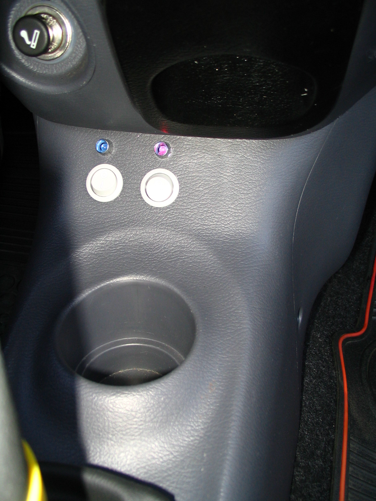

ga^dele Posted June 19, 2006 Share Posted June 19, 2006 Ma gandeam eu in una din zile ca montajul facut la proiectoare de service nu e pe placul meu, era montat pe un buton de ceata...opus celui care normal face acest lucru, in plus pierdeam din intensitatea luminii de la bord, pentru ca nu au pus un releu. Intre timp mi-am pus o statie si un woofer in masina Problema era cum sa le modific fara sa ma leg la sistemul electric al masinii...asa ca am pornit de la radacina ...adica bateria...ok poti sa te legi de baterie...dar simple butoane nu tin cei 10 A ai proiectoarelor si cei 8A ai statiei...asa ca am pus un montaj cu 2 relee, 2 leduri de semnalizare, 2 suporti de siguranta, toate acestea puse intr-o cutie de plastic cumparata de la un magazin de accesorii electronice si montat sub bord cu ajutorul unor crocodili de plastic In poza se vede cum am montat butoanele de comanda a releelor si ledurile de semnalizare daca sunt in functiune, daca nu...s-a ars siguranta. M-am dus in service si le-am aratat tarasenia, omul de la electric mi-a zis, atata timp cat e actionat de releu cu siguranta nimeni nu tipa de garantie, era mai grav daca ma apucam cum am vazut la altii sa tai din firele de la bricheta si sa ma leg cu o tona de izoler acolo. Asa ca pentru cine vrea sa faca modificari de electri le recomand acest procedeu, fie ca e vb de proiectoare, statii auto sau antiradare Link to comment

ga^dele Posted June 19, 2006 Author Share Posted June 19, 2006 ok..intrebi..nu strica intrebarea...dar daca zic baietzi ca nu...poti sa argumentezi..atata timp cat esti legat la baterie si nu la instalatia electrica...nu ai cum sa interferezi sistemul electric din fabrica...doar daca bagi scurturi la greu. Link to comment
