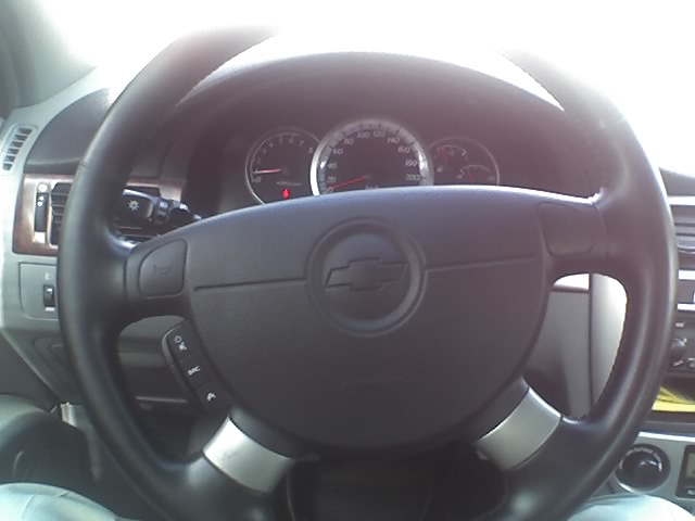

george39850 Posted July 10, 2006 Share Posted July 10, 2006 Salutare, am o Chevrolet Nubira din 2004, si saptamana trecuta a inceput sa se intample cu ea ceva straniu: volanul sa inclinat spre stanga cu 10-15 grade, adica sa nu intelegeti ca trage, merge f bine numai ca linia volanului in mersul drept este putin spre stanga (15 grade). Am facut de 3 ori unghiurile de fuga al masinii - fara probleme. Si sa mai intamplat ceva saptamana trecuta - masina are o miscare de barcuta pe valul marii cand trece peste denivelare cu caciucurile din dreapta, mai ales cand trece cu roata dreapta spate. masina are 26600 Km, si pana acum nu am avut nici un fel de probleme. Ce parere aveti? pot fi amortizoarele sau basculele din spate/fata nu stiu ce sa cred... Link to comment

george39850 Posted July 10, 2006 Author Share Posted July 10, 2006 In primul rand, completeaza locatia in profil.In al doilea rand, cum s-a intamplat asta? Asa, peste noapte? Nu sa intamplat in nici un fel, miercuri era doar putin miscat volanu, vineri si mai spre stanga, sambata dimineata am mers la service, iau facut unghiurile si tot la fel volanul spre stanga, in seara asta o sa va fac si niste poze sa va arat. Duminica am mers cu ea la drum lung si am observat si miscarea ondulatorie a caroseriei. la viteze mici (de oras) nu se simte aceasta miscare, dupa 60km se simte. Am la activ 3 masini schimbate in decursul timpului si peste 200K Km. nu sunt un incepator, dar prima data am crezut ca "sa lasat masina" ceea ce nu este asa. Am scris aceste mesaje in ideea ca poate a mai patit cineva asa ceva, oricum merg din nou la service saptamana asta. Va rog sa va spuneti parereea, poate daca aveti intrebari mai pot sa va dau unele "indicii". Link to comment

george39850 Posted July 10, 2006 Author Share Posted July 10, 2006 Masina are miscarea... 'ondulatoare' fara denivelari in carosabil? Nu, miscarea ondulatorie o are numai atunci cand trec peste o denivelare, parca treci peste un val de mare. Si uite cum sta volanu! ... nu stiu cum sa pun o poza aici! Link to comment
hawkeye Posted July 10, 2006 Share Posted July 10, 2006 Si volanul meu are o mica inclinatie (nu mai stiu daca stanga sau dreapta) dar putin mai putin decat se vede in poza ta. Nu m-a stresat amanuntul deoarece nu am observat sa fie vreo problema la directie sau in mers. Link to comment

george39850 Posted July 10, 2006 Author Share Posted July 10, 2006 (edited) NU mai cita mesajul anterior integral. Foloseste butonul Raspunde din josul paginii La frinarea pe drun drept nu se observa nimic. Doar la trecerea peste denivelari are acea miscare. Presiunea la roti am probato zilele atea de cel putin 3 ori eu si o data cand au fost facute unghiurile, si este buna adica 2,1 atm, cat scrie in carte. Si volanul meu are o mica inclinatie (nu mai stiu daca stanga sau dreapta) dar putin mai putin decat se vede in poza ta. Nu m-a stresat amanuntul deoarece nu am observat sa fie vreo problema la directie sau in mers. Nu am zis ca masina are tendinte de iesire de pe sosea, chiar ieri am incercat-o pe drum drept, pe buc-pit autostr. la 170 am luat mana de pe volan si este super. nici o miscare. Dar acum cateva zile, am crezut ca mam imbatat si nu mai vad bine, volanul este inclinat. Nu pot sa spun ca ma bucur ca nu sunt singurul, macar nu am eu vedenii! Este ceva defect! Edited July 10, 2006 by Mircea Link to comment
