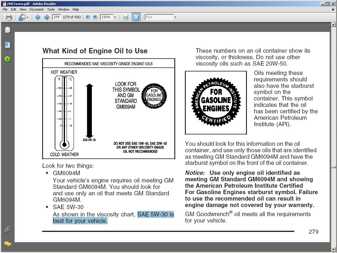

fry Posted October 28, 2009 Share Posted October 28, 2009 (edited) Fix de la uleiul GM 10w40 or sa se strice motoarele de Aveo... sigur ca da. Unii nici nu bagati benzina in motoarele astea, bagati tot felul de GPL-uri (unii chiar in motoare mici, unde nu prea se justifica investitia), si totusi masinile astea merg fara probleme... si aveti impresia ca un ulei ceva mai vascos o sa faca si-o sa dreaga. Asa este, cum zice si Tolin, uleiul GM 5w30 se potriveste cel mai bine cu motoarele astea. Cu toate astea, Rich, sa-ti inchipui ca GM 10w40 va distruge masina si va nenoroci valoarea de revanzare... hehe. Inchipuie-ti ca este recomandat sa-ti iei o acadea cu zahar 20%. Problema e ca la magazinu tau se vand numai acadele cu zahar 25%. Daca mananci acadeaua aia or sa-ti cada dintii maine? Sau poimaine? Sau in viitorul apropiat? Diferente se observa, probabil, daca bagi 10w40 muuuuulti ani la rand. Binenteles... prea multi ca sa mai conteze, mai ales la masinile astea construite recent care oricum n-au nici pe dracu, chiar daca unii le folosesc in stil barbar. Opel/Chevrolet, Fiat si naiba mai stie cate service-uri... pun 10w40 in masini de genul asta. Tocmai s-a descoperit o conspiratie romaneasca? Sau chiar nu conteaza atat de mult? Probabil, rationamentul lor romanesc "de fier" este ca uleiul e ceva mai vascos si se mananca mai greu, in cazurile nefericite in care masina ar manca ulei. In rest, exista sansa ca acest ulei sa se uzeze mai mult in decurs de 1 an. De aici pana la scenarii apocaliptice... Edited October 28, 2009 by fry Link to comment
tolin Posted October 28, 2009 Author Share Posted October 28, 2009 (edited) ... Cum zice si Tolin, uleiul GM 5w30 se potriveste cel mai bine cu motoarele astea ... Eu n-am zis ceva, n-am caderea, eu am citat manualul de utilizare al producatorului. Precizarea este foarte importanta, pentru mine. In plus, cand producatorul scrie negru pe alb cu caractere de imprimanta IBM: "DO NOT USE SAE 10W40 ...", orice comentariu este de prisos. Edited October 28, 2009 by tolin Link to comment
fry Posted October 28, 2009 Share Posted October 28, 2009 (edited) Da, orice comentariu este de prisos. Mai ales ca manualul meu romanesc, neluat de pe net, spune atat: "Folositi doar ulei clasificat conform standardului API SL. Alegeti vascozitatea uleiului dupa temperatura exterioara a aerului. Nu schimbati vascozitatea in caz de fluctuatii mici de temperatura ". Urmeaza apoi un grafic de temperaturi cu doua exemple, unde se arata ca un ulei 5w30 este recomandat ptr temperaturi intre -30 si +30 grade si ca un ulei 10w30 este recomandat intre -20 si +30grade. Nu am nici o restrictie mentionata. Sa facem diferenta intre recomandare si impunere. Concluzie1: hai la vara sa schimbam toti uleiul cand sare temperatura de 30 grade (mai ales in Bucuresti, unde avem la ordinea zilei temp de 45 grade vara), ca daca nu schimbam... scade valoarea masinii la revanzare. Cati dintre voi aveti 5w30 in Aveo si ati mers in Bucuresti veri multe cu 45 grade fara sa patiti nimic? Concluzie2: 10w40 este clasificat API SL, iar daca stau sa-l asimilez tabelului deduc ca ar fi recomandat undeva intre temperatura de -20 si +40 grade... asadar... teoretic... este cel mai potrivit ulei ptr zona climaterica in care suntem noi cu tara asta a noastra! Mai sa fie! Nu toate masinile-s la fel, dar motorizarea noua de pe Aveo nu-i prea diferita de precedenta. Manualul meu imi zice simplu si clar sa adaptez vascozitatea uleiului in functie de temperatura zonei in care ma aflu. Unde e conspiratia din service-uri? @Tolin: Manualul tau este downloadat de pe www.chevrolet.com - U.S.A. (http://origin-chevrolet-prod-iad.pnangis.gm.com/assets/pdf/owners/manuals/2008/2008_chevrolet_aveo_owners.pdf), manual care nu corespunde cu recomandarile ptr Aveo livrat in Europa de Est. Masinile Aveo livrate in USA au diferente demne de luat in seama in ceea ce priveste motorizarile, cutiile, optiunile si calitatea materialelor. Din ce stiu eu, in USA nici nu se livreaza cu motoare de 1.2, ci numai 1.4 si 1.6. Foarte putine lucruri de la noi corespund cu ce au ei, de la cascaval pana la avioane... totul difera. M-am fript si eu acum ceva vreme cand am downloadat de pe un site american dedicat o schema de televizor Sony Wega, numai ca sa aflu ca sunt diferit construite ptr Europa de Est. Inca ceva important - coform manualului pe care mi l-ai aratat, Tolin, ar trebui sa schimb uleiul la fiecare 5000 KM sau 3 luni (vezi planul de revizii inclus in manual). Deja e clar ca USA si Romania nu au aceleasi recomandari si ca obligativitatea punerii de ulei 5w30 descrisa acolo are valoare 0 pentru ce avem noi aici. Asadar, treaba cu 5w30 si 10w40 pe Aveo e vax albina. Nu moare masina cu nici unul dintre ele. E aproape aceeasi branza. Diferenta dintre cele doua este prea mult amplificata de supozitii si placebo (la greu!). Edited October 28, 2009 by fry Link to comment
tolin Posted October 28, 2009 Author Share Posted October 28, 2009 (edited) - cifra 30 reprezinta o clasa pe scara de vascozitate SAE care are o minima legatura cu 30'C; - vascozitatea uleiurilor de motor se raporteaza la 40'C si la 100'C; - vascozitatea este impusa de catre tolerantele pieselor in miscare in cilindru si in lagare; - tolerantele pieselor nu depind de locul unde este vandut un motor, ci este conditie de plecare la proiectarea lui; - diferenta de vascozitate dintre SAE30 si SAE40 este de vreo 50%; - la uleiuri nu este ca la marmelada, mai gros inseamna mai rau; - diferentele dintre uleiul 5W30 si cel 10W40 sunt esentiale, de compozitie, de vascozitate si de durata de utilizare; - Romania se afla in zona climatica temperata; - alternativa pentru zonele calde la aceste motoare este uleiul 15W40; - nimic din ce am scris mai sus imi apartine, nu sunt opinii. Opinie: utilizarea unui ulei 10W40 la un motor Daewoo/Chevrolet fara uzura este cea mai proasta alegere, chiar si in Europa de Est. Edited October 28, 2009 by tolin Link to comment

fry Posted October 28, 2009 Share Posted October 28, 2009 (edited) Alta chestie interesanta: in manualul de la Chevrolet Kalos (2004) scrie sa pun ulei 5w30 numai daca ma aflu intr-o zona cu temperatura foarte scazuta. In rest, indicatiile duc catre uleiul 10w30 ca fiind cel recomandat, ulei pe care nici unul dintre noi nu-l prea foloseste. Tolin, in spirit de gluma, iti zic ca doar teoretic clima noastra este temperata. Practic, nu mai este asa de vreo 8-9 ani. Cam de-atunci ni s-au dus cele 4 anotimpuri si ne-au crescut serios temperaturile. Avem o clima la fel de temperata ca mintea lui Becali. A naibii teorie si a naibii practica... si la diferenta "criminala" dintre uleiurile astea doua o fi tot la fel? Sunt constient de faptul ca uleiurile difera si sunt recomandate in diferite circumstante. Ce nu se pricepe pe aici este ca nu se va intampla absolut nimic daca o sa folosesti 10w40 timp de un an pe aveo. Strict... se spun multe. Strict se spune si ca distributia zboara la 60.000 si cand scoti tot de acolo vezi ca o mai ducea 20.000 lejer, ca deh.. e masina model nou, nu mai e ca pe vremuri. Te ghidezi dupa un manual neconform cu produsele noastre. Dupa cum vezi, in acelasi manual, ti se spune sa schimbi uleiul 5w30 la 3 luni / 5000km. O faci? Daca ai rabdare si mai il rasfoiesti, o sa vezi Nnshpe diferente in ceea e priveste recomandarile. Recomandarile generale si alte chestii copiate de pe site-uri atat de indepartate, incat si Lufthansa ajunge greu pana acolo, nu sting si nu nasc obligatii asupra produselor de aici, mai ales ca si acestea, in multe aspecte, difera. Este prea greu sa recunoastem? Nu este o conspiratie a service-urilor, este un ulei destul de potrivit ptr conditiile de aici. De fapt, nu e nici alba nici neagra, conform cartilor NOASTRE cu specificatiile ptr ROMANIA, uleiul cel mai bun ptr motoarele astea nu e nici 5w30 nici 10w40, este 10w30. Si ce? Ni s-a sticat vre-unuia ceva ca nu l-am folosit? Nu uleiul 10w40 e problema celor care-si duc de rapa un aveo in cativa ani de folosire, problemele pot fi tot felul de instalatii gpl obscure sau mecanisme ciudate de reducere a consumului, piesele neoriginale sau second sau... exploatarea proasta. Nu uleiu 10w40, atat de hulit pentru ca e in clasa w40. Edited October 28, 2009 by fry Link to comment
tolin Posted October 28, 2009 Author Share Posted October 28, 2009 ... Te ghidezi dupa un manual foarte neconform cu produsele noastre. Dupa cum vezi, in acelasi manual, ti se spune sa schimbi uleiul 5w30 la 3 luni / 5000km. O faci? Inca o liniuta (vorba ta): Uleiul care se schimba la 3 luni/5000 km este ulei mineral 5W30 folosit din abundenta pe piata americana. Costul per litru este sub $2 la nivel de producator Castrol. Romania nu este in acelasi regim climatic cu, de ex.: Israel, Egipt, Dubai. Asta se va intampla cand se va schimba unghiul axei de rotatie a Pamantului. Si chiar daca ar fi, producatorul impune 15W40. Pentru uleiuri, producatorul nu se face recomandari, el indica clar si fara echivoc tipul obligatoriu. Gasesti toate fluidele necesare in manualul de utilizare al masinii, la Informatii tehnice/Diagrama fluidelor. Link to comment
