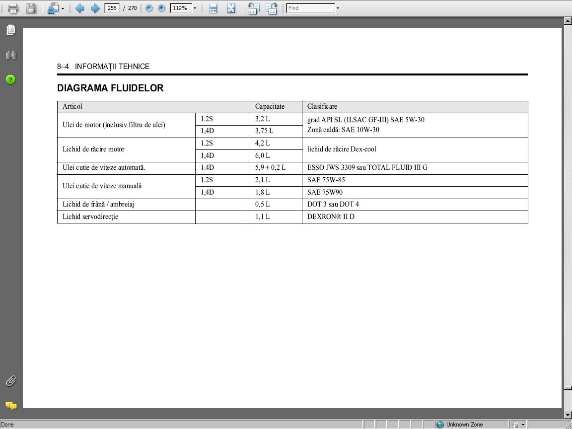

fry Posted October 31, 2009 Share Posted October 31, 2009 (edited) @tolin: Acolo scrie doar sa bagi ulei certificat API/SL si sa adaptezi vascozitatea dupa temperatura exterioara. Restrictii de uleiuri... nema. Scuze, daca in cartea USA ti se recomanda ulei mineral 5w30, pe care sa-l schimbi din 3 in 3 luni si care face 2 usd litrul, interdictia pt 10w40 (ori e vorba tot de mineral?) chiar e nula ptr oile noastre, la fel cum e intreaga carte plina de "caractere IBM". @uskt: uleiul GM 10w40 a costat 26,6 ron / litru la revizie. Pe la comercianti il gasesti intre 22-26 RON. GM 5w30 gasesc la 26 RON, deci au cam acelasi pret. Este subreda ipoteza economiilor mari ale service-urilor si chiar nefondata ideea cu raportul pret / calitate la uleiurile astea doua. Vorbiti de uzuri motor facute de uleiul asta, chestii trestii X% la rece bla bla... si daca ar face 10w40 chestiile astea, cand s-ar resimti? Peste unshpe - douaji de ani, cand masina va fi plina de KM si cu putine piese ramase din fabrica, ca asa e normal, cand se va gasi in proprietatea vre-unui satean sa care cartofi, a unui batranel sa mearga la piata ori a unui student care o loganeste, sa nu-i consume? Mai conteaza atunci ca nu mai trage ca de noua? Vreti functionare perfecta a motorului peste niste ani? Scoateti GPL-ul, bagati benzina buna, exploatati corect masina si schimbati consumabilele la timp. Mania cu ,,10w40 imi distruge masina" este ceva de genul... "am probleme cu inima, e de la hamburgeri! Sub nici o forma nu e de la tigari, cola, kfc si toate celelalte. Este doar de la hamburgeri". Ca asa'i romanu, sa gaseasca tot felu de aditivi si inlocuitori ptr orice, poate si ptr lichid de parbriz, si sa dea apoi vina pe uleiul din reprezentante cand i se duce masina dupa niste ani. Rich1974, esti ingrijorat de viata motorului de Aveo, dar bagi in el gaz romanesc, pe motor de 1200cmc. Nu prea mergi cu benzina pe un motor... benzinar, si ai impresia ca uleiul GM 10w40 este cel mai rau lucru care i se poate intampla unui motor similar? Uleiurile W40 se pun la noi in tot felul de reprezentante. FIAT, Chevrolet, Opel, KIA, Toyota si multi altii. Kia pune Aral 10w40 (pe C'eed) iar Toyota, din cate am inteles, baga 5w40. Ca fapt divers... dupa manual, pe un motor de 1.4 de Kia C'eed se pot pune numeroase uleiuri (20w50, 15w40, 10w30, 5w30, 5w20), mentiunea de a se adapta vascozitatea la temperatura. O gama foarte larga de vascozitati permise, pe o masina asemanatoare, cu o motorizare asemanatoare... nu? Sigur crapa Aveo 1.4 daca-i pui 10w40 in Romania? Nasul bagat in tot felul de calcule, nu-l bate soarele prea des. OK, este bine sa pui vascozitati mai mari pe motoare mai vechi, dar nu mai suntem de mult pe dacie, unde era chiar important. Edited November 1, 2009 by fry Link to comment

tolin Posted November 1, 2009 Author Share Posted November 1, 2009 @tolin: Acolo scrie doar sa bagi ulei certificat API/SL ... Ia d'aci pagina lipsa din manualul tau: Link to comment

diablo Posted November 1, 2009 Share Posted November 1, 2009 (edited) salut balogm,nu contrazic ce ai scris ca nu am cunostintele necesare dar in manual(tiparit de fabricant) nu este data decat o anumita specificatie la uleiul de motor fara A1,A3...si altele..de ce este mai bun un ulei GM,CASTROL,MOBIL-A3 decat GM,CASTROL,MOBIL-A1..ulei motor.txt iar la cutia de viteza de la motoarele de 1,2 este dat in carte 75w-85 care nu se gaseste si ei baga 75w-80...iar mie mi-au bagat 80w-90 ca este mai bun pt cutia de la 1,2... Edited November 1, 2009 by diablo Link to comment

diablo Posted November 3, 2009 Share Posted November 3, 2009 Ok.am deja o saptamana,iar ca ulei am pus CASTROL MAGNATEC PROFESIONAL A1 \ API-SL\ ILSAC GF-3 \SAE 5W30..in manual nu este data nici-o specificatie de ACEEA A1 s-au A3 ,nu scrie decat pe bidoanele de ulei de la GM..o parere despre ulei...ms.. Link to comment
