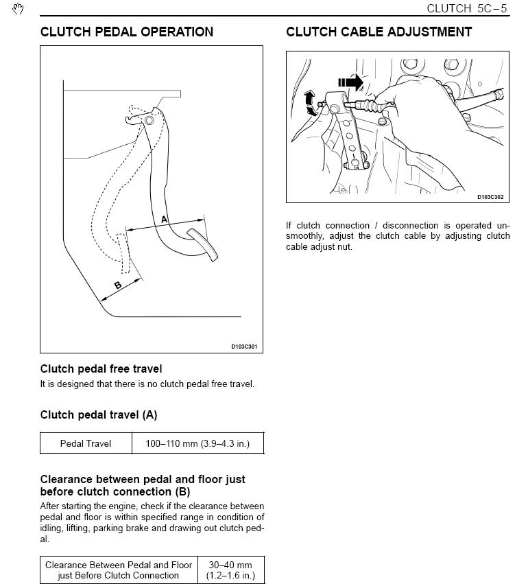

Mircea Posted October 15, 2009 Author Share Posted October 15, 2009 Ti-a zis si emil, reglezi ambreiajul. Practic iti trebuie 2 chei, parca 10 si 13 sau 10 si 12 (una tine contra cealalta strange) Ca reper, incepi si strangi piulita pana cand ai sa constati ca pedala de ambreiaj este cu circa 1 cm mai sus decat cea de frana. Strangerea o faci in etape, strangi un pic, apesi de 2-3 ori pedala, verifici pozitia ei si jocul si daca e cazul repeti operatiunea. Acum, nu ne-ai zis niste chestii relevante, respectiv daca ambreiajul tine jos sau sus, cati km are masina etc, si este posibil (avand in vedere ca masina are 5 ani si nu ai de noua) ca ambreiajul sa fie uzat si sa nu mai ai ce regla, dar incearca totusi. Link to comment
closchkutza Posted October 15, 2009 Share Posted October 15, 2009 (edited) In principiu, daca vrei sa-l ai ca la carte, lungimea cursei totale a pedalei ambreiajului trebuie sa fie 13-14cm(se poate masura foarte simplu cu rigla). Daca deja este asa..nu prea mai ai ce mai regla la el. Ca sa ridici pedala(lungesti cursa pedalei) strangi piulita. Invers ca s-o scurtezi. Edited October 15, 2009 by closchkutza Link to comment
tolin Posted October 15, 2009 Share Posted October 15, 2009 closchkutza said: In principiu, daca vrei sa-l ai ca la carte, lungimea cursei totale a pedalei ambreiajului trebuie sa fie 13-14cm La carte scrie 120 mm in dreptul cursei. Link to comment

closchkutza Posted October 16, 2009 Share Posted October 16, 2009 (edited) tolin said: La carte scrie 120 mm in dreptul cursei. Ma refeream la cursa totala(cursa moarta, pana in punctul unde cupleaza ambreiajul+cursa "activa a pedalei). Edited October 16, 2009 by closchkutza Link to comment
