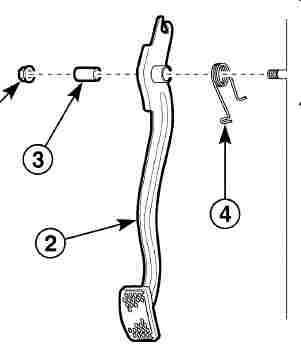

tomis Posted June 23, 2013 Share Posted June 23, 2013 Curioasa treaba asta cu ridicat pedala cu piciorul. Pedala are ea un arc care trebuie sa faca treaba asta in mod ferm 1 Link to comment
bishnitzarul Posted June 23, 2013 Share Posted June 23, 2013 Pozitia pedalei este in regula...doar atunci cand se apasa greu si nu mai face cursa completa bag piciorul si ridic un pic de ea in sus...apoi isi revine la normal. Link to comment
sergiu2010 Posted June 24, 2013 Share Posted June 24, 2013 Curioasa treaba asta cu ridicat pedala cu piciorul. Pedala are ea un arc care trebuie sa faca treaba asta in mod ferm Arcul cu pricina apasa pedala,nu o ridica. Pozitia pedalei este in regula...doar atunci cand se apasa greu si nu mai face cursa completa bag piciorul si ridic un pic de ea in sus...apoi isi revine la normal. Daca ai demontat pedala si ai inlocuit cablul de ambreiaj si nu ai gasit nimic la aceste componente atunci problema este de la kitul de ambreiaj.Dupa demontare se poate vedea exact cauza.Valeo este o marca piratata asa ca e posibil sa fi fost unul dintre "castigatori". Link to comment

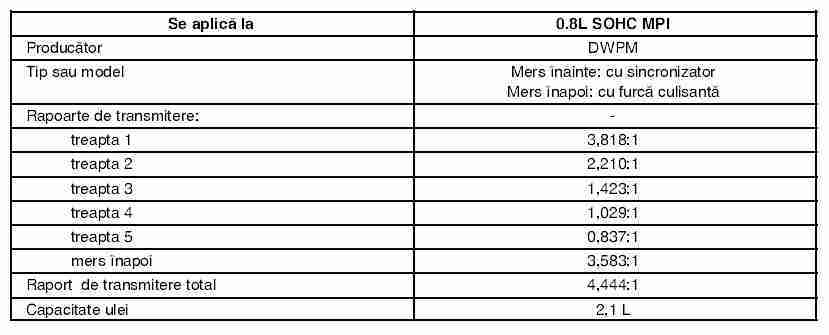

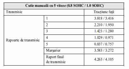

tomis Posted October 9, 2013 Share Posted October 9, 2013 (edited) Caracteristicile sunt diferite, la Spark raportul de transmisie final (pe diferential) vad ca este mai mic. Dimensiunile nu sunt sigur, posibil sa arate la fel. Si arborii de transmisie se poate sa fie aceiasi. Edited October 9, 2013 by tomis Link to comment
