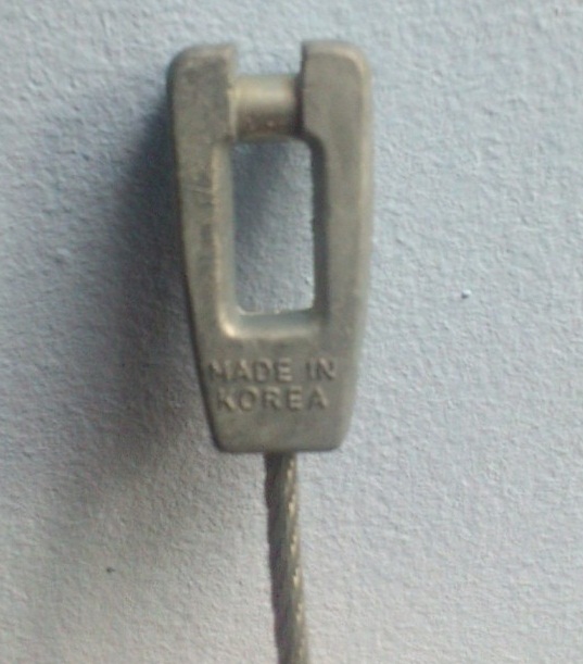

vrazvanc Posted December 14, 2014 Share Posted December 14, 2014 (edited) Am luat cablul, sper sa fie original, e identica prinderea la pedala cu cea din poza, numai ca nu scrie "MADE IN KOREA". E nevoie de vreo unsoare speciala, sau pot sa ung cu orice? Vad ca e dat cu putina vasilica, dar e loc de mai mult. Nu ar fi cazul sa-l schimb, dar ma pune pe ganduri filetul care scapa. Edited December 14, 2014 by vrazvanc Link to comment

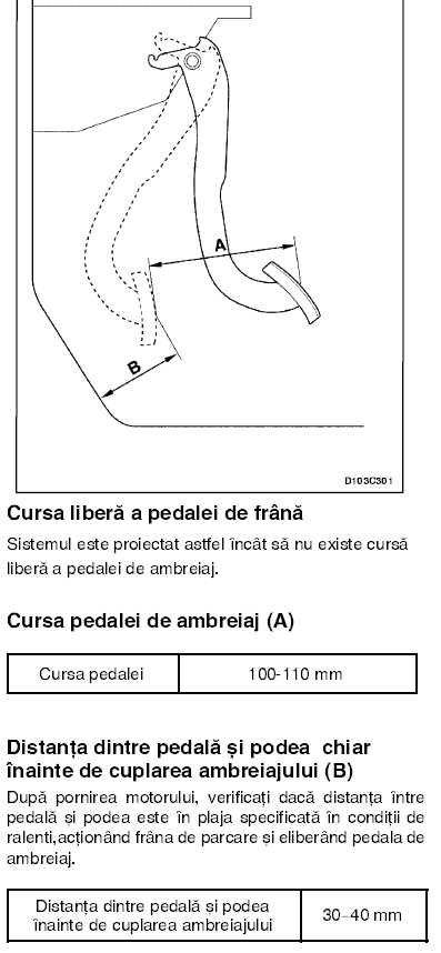

vrazvanc Posted December 15, 2014 Share Posted December 15, 2014 Il voi inlocui zilele acestea din precautie, plec deseori la drum lung mai ales noaptea, nu singur, si nu vreau sa am parte de neplaceri. O iau logic, masina are 8 ani si ~60K km, timp in care s-a exploatat suficient cablul asta. Cutia spre surprinderea mea merge super, chiar mai bine cand sunt temperaturi scazute, deci nu au cablurile de la levier nicio problema. Ce nu inteleg eu, e ca nu imi iese cursa la pedala, cea totala e de 14 cm, dar cand cupleaza ambreiajul sunt in jur de 7 cm, nu 3-4 cum zic astia in manual. Sau o fi manual de Euro II, or fi diferite; habar nu am. Multumesc Link to comment

vrazvanc Posted December 16, 2014 Share Posted December 16, 2014 (edited) Parca am citit pe aici ca unui coleg i s-a rupt pe la 35K. S-a mai lasat fata de cum l-am reglat ieri, cupleaza la ~6 cm fata de podea, ieri era reglat la 7 cm. Si o intrebare, acel mic cilindru cu gaura in care intra surubul cablului, se poate pune oricum in furca? Sa fie cu un cm mai sus decat pedala de frana Pana la urma cum sa reglez? La mine cand sunt ambele pedale aliniate, cea de ambreiaj are 14 cm in total fata de podea, iar cand cupleaza ~7 cm fata de podea (in manual 3-4 cm?). Nu vreau sa distrug placa de presiune si-asa cand se incalzeste la plecarea de pe loc trepideaza ca la balamuc. LE: Am reglat la nivel cu frana si asa ramane Edited December 16, 2014 by vrazvanc Link to comment
