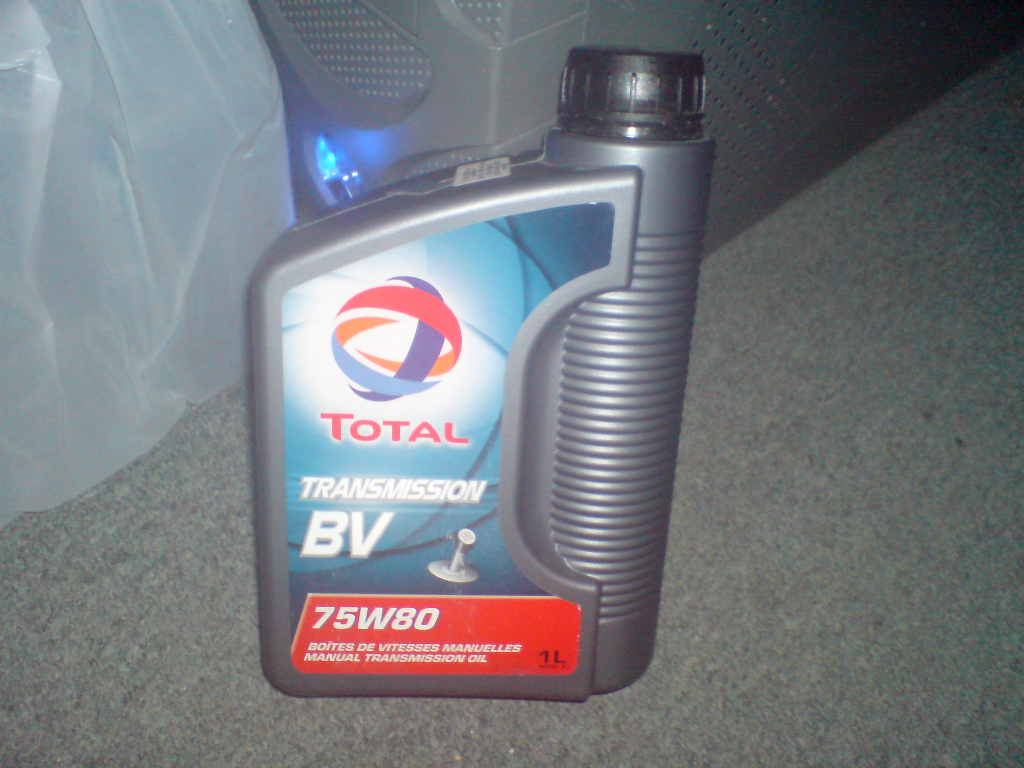

closchkutza Posted January 6, 2008 Share Posted January 6, 2008 Spune-i acelui cineva sa-si tina parerile pentru el de acum in colo. In cutie intra 2.1l(se pune pana da pe afara, asa le spui alora de la service, sa puna pana curge jos). Ca marca de ulei iti recomand cu toata inima Total Transmission BV 75w80. Iei 3 litri. Eu in Bucuresti am dat 16RON/litru. Acum in Bacau nu stiu cat este. Asa arata bidonul. Spor. Link to comment
