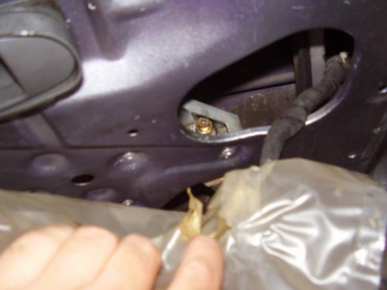

madkat Posted September 11, 2007 Share Posted September 11, 2007 In alta ordine de idei - la geamul din stanga fata, acum 2 zile, macaraua a refuzat sa mai coboare geamul... dar cand apasam pe buton se schimba regimul de ralanti al motorul - deci motorul mergea...desfac azi dimineata, motorul la locul lui, cablul intreg... si inainte de a ma apuca sa demontez toata masinaria - rotesc oleaca (slabesc) surubul de pe "capul motorului" - coaxial cu axul motorului propriuzis (nu al demultiplicarii) - si motorul incepe sa invarta il mai slabesc 1/4 de tura, ii asigur pozitia cu piulita prezenta in acea locatie - si gata... intrebarea mea e - de rezolvat am rezolvat-o - dar de fapt ce face surubul ala? (ma gandesc ca a desfacut cineva angrenajul motorului) - (asa sunt eu, ma "arde" sa inteleg dispozitivele astea, nu doar sa le repar si gata) iar s-a blocat motorul si a trebuit sa slabesc surubul ca sa mearga... chiar nu a desfacut nimeni acel angrenaj sa am lamureasca ce face de fapt acel surub? sa imi dau seama daca nu cumva e pe duca motorul au ba... Link to comment
madkat Posted September 12, 2007 Share Posted September 12, 2007 (edited) i-am facut si o poza dimineata: este surubelul galben deci? care e treaba cu el? Edited September 12, 2007 by madkat Link to comment
