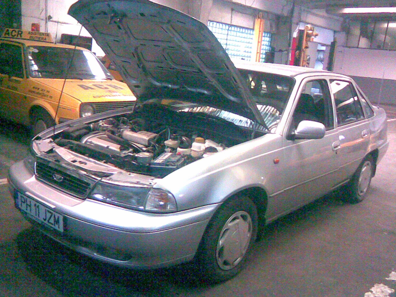

meretz Posted May 25, 2009 Share Posted May 25, 2009 am achizitionat un Cielo DOHC 2002 ... foarte incantat de el.. cu toare ca a stat 7 luni nemishcat intr-o curte la AUTOMAR.. si in primele luni.. au crapat cateva furtune si am vrut sa ii dau foc dar , avand in vedere ca l'am facut extrem de usor si de rapid.. merita Sunt foarte incantat de el totusi.. as avea cateva intrebari : 1 ) la consola centrala unde ai variata ventilatorului , A/C , ETC nu ar f trbuit sa fiu un bec ca acestea sa fiu luminate? ( posibil sa fie arse? ) 2 ) uneori da rateuri la pornire S"> ce ar trebui sa fac ? 3 ) am citit cateva reviste de specialitate si am vazut ca " buba" lor este antena ( nu se ridica )si scaunul dreapta pasager ( se bataie ) este adevarat ? sau o simpla coincidenta 4 ) as vrea un raport consum benzina / gpl oras Va multumesc , P.s Am adaugat cateva poze sa va da;ti cu parerea Link to comment
tolin Posted May 25, 2009 Share Posted May 25, 2009 Care-i problema de fabricatie sau e, doar, un alt offtopic, dar cu poze ? Si inca ceva: daca, totusi, ai pus aici intrebarile acestea care-si gasesc, deja, raspunsul pe forum, de ce ai mai deschis si un topic nou ? Aici nu-i joc din acela unde castigi daca depui mai multe taloane. Link to comment
