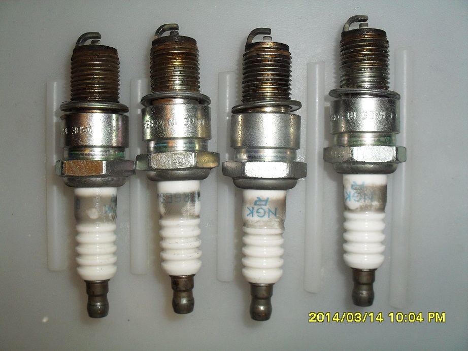

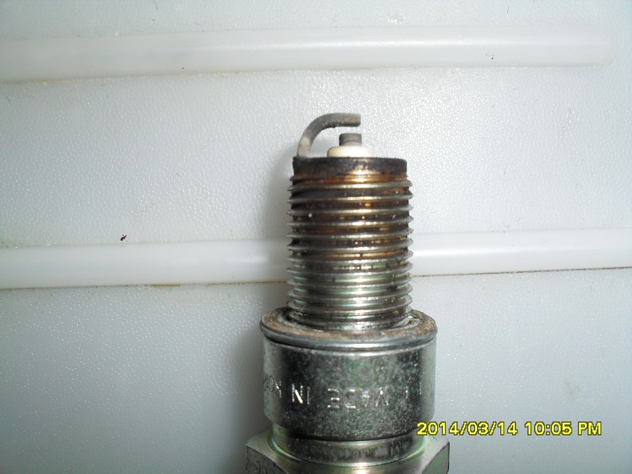

Corneda Posted March 14, 2014 Share Posted March 14, 2014 (edited) Azi mi-am cumparat bujii originale GM (Champion rn9yc) si o cheie de bujii. Cum am venit acum seara de la servici mi-am facut de lucru si am schimbat bujiile + reset ecm. Rezultat: baraitul in esapament inca este prezent, insa diminuat, motorul toarce frumos la relanti, insa acum chiar accelereaza cum trebuie (urca rapid in ture si rupe aderenta la plecare de pe loc fara chinuiala). Acum astept sa vad daca va mai apare check-ul; sunt curios daca benzina are vreun rol in toata ecuatia aceasta, intrucat check-ul mi-a aparut doar de cand am facut ultimul plin la inceputul lunii. NGK-urile vechi de un an si 10k km: Rau nu ar arata. Edited March 14, 2014 by Corneda Link to comment
Geo_ZGA Posted March 14, 2014 Share Posted March 14, 2014 NGK "made in Korea"? Eu mereu am luat Japan. Tind sa cred ca erau de proasta calitate... si nu arata stralucit, sunt cam albe, amestec sarac. E pe gaz? Baraitul poate sa fie o gaura sau o imbinare care nu e etansa la esapament. Cand masina mergea prost, era mai pronuntat. Link to comment
Corneda Posted March 14, 2014 Share Posted March 14, 2014 Si eu cred ca au fost slabe calitativ. Le luasem de la Radacini. Masina nu are instalatie GPL. Link to comment

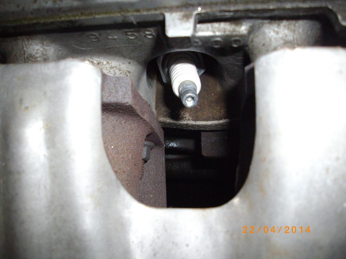

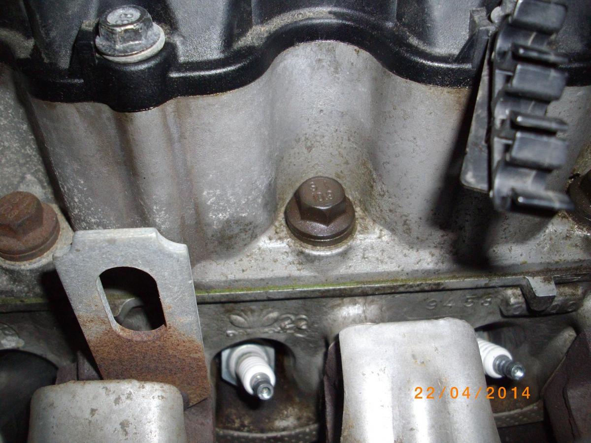

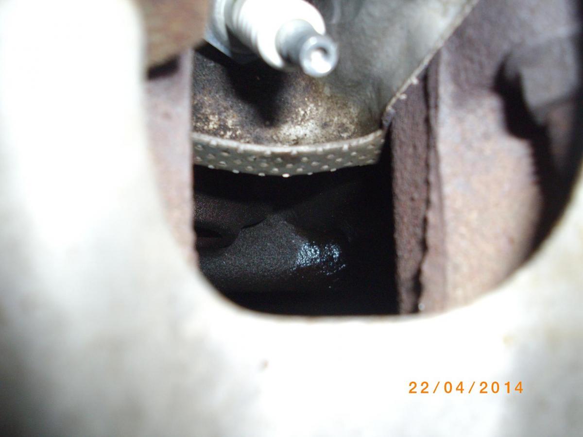

Corneda Posted April 22, 2014 Share Posted April 22, 2014 (edited) Si uite ca a mai trecut o luna de cand tot caut problema. Am luat-o sistematic, cele mai multe operatiuni facute cu ajutorul lui Peppino (Andrei): - bujii Champion RN9YC reglate dpdv gap - fise Tesla siliconice High Power - incercat bobina noua - verificat distributia cea noua (de doua ori) - ok - verificat compresia - 14 pe linie - ok - reparat esapament dpdv scapari gaze + inlocuit toba finala - luata la plimbare in concediu pe Dealul Negru si alergata pe autostrada Rezultat: masina merge perfect dar aprinde check pentru misfire la fiecare plimbare. Pus pe studiu am luat de pe internet manualul de reparatii pentru motorul Euro 3. Acolo am gasit un suspect: asa numitul G sensor (senzorul de drum denivelat). Am observat daca problema apare pe drum rau si surpriza, DA. Cand merg turat constant peste 2500 rpm / 50 km/ h, daca iau un damb, check se aprinde dupa o secunda. Conform manual, daca masina are intre 50 - 130 km/ h si drumul are denivelari, acest senzor ce citeste acceleratia gravitationala pe verticala da semnal catre ECM sa opreasca citirea semnalelor de misfire cat timp denivelarea persista (intrucat variatia de rotatie a motorului trasmisa de catre trenul de rulare poate fi interpretata de catre ECM prin intermediul senzorului de citire a arborelui cotit drept rateu) . Azi am scos acest senzor si l-am ciocanit bine de asfalt de cateva ori (Nota: conform principiului de functionare, acest senzor are inauntrul sau o tablita ce se misca in functie de miscarile caroseriei, tablita ce banuiesc ca din varii motive s-a blocat). Consecinta, dupa un drum becul nu s-a mai aprins. Sper ca asa si ramane (urati-mi noroc)... Bonus, zilele astea, bineinteles de Paste si la tara, mi s-a dezlipit si feodoul de pe saboti si am ramas cu roata blocata. Am venit acasa cu un cui in conducta de frana si cu frana pe trei roti . Azi avem saboti si cilindri de frana noi. Edited April 22, 2014 by Corneda Link to comment

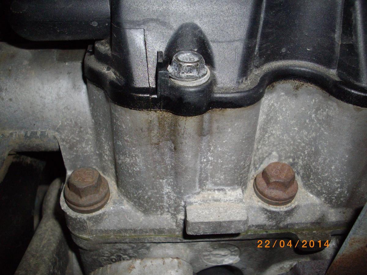

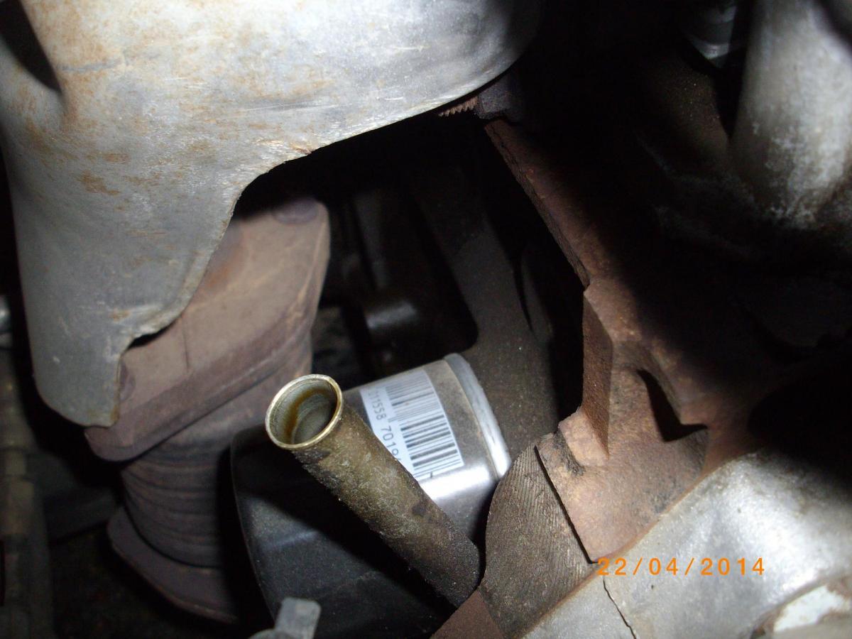

cris06 Posted April 22, 2014 Share Posted April 22, 2014 (edited) Senzor "G" la Cielo? Racheta! Unde se afla dracovenia asta? Sabotii, banuiesc ca sunt originali... Printre altele, la 134 000 km "plange" si la mine garnitura de la capacul axei cu came si, mai nasol, pierde putin ulei intre bloc si chiulasa intre cilindrii 2 si 3. Stiu ca s-au discutat aceste probleme si cred ca este un defect de fabricatie. Dar, intreb pe colegii mai experimentati: nu cumva aceste pierderi de ulei sunt favorizate de mersul motorului (preponderent) pe GPL? LE: am atasat cateva poze proaspete cu zonele unde pierde ulei. Edited April 22, 2014 by cris06 Link to comment

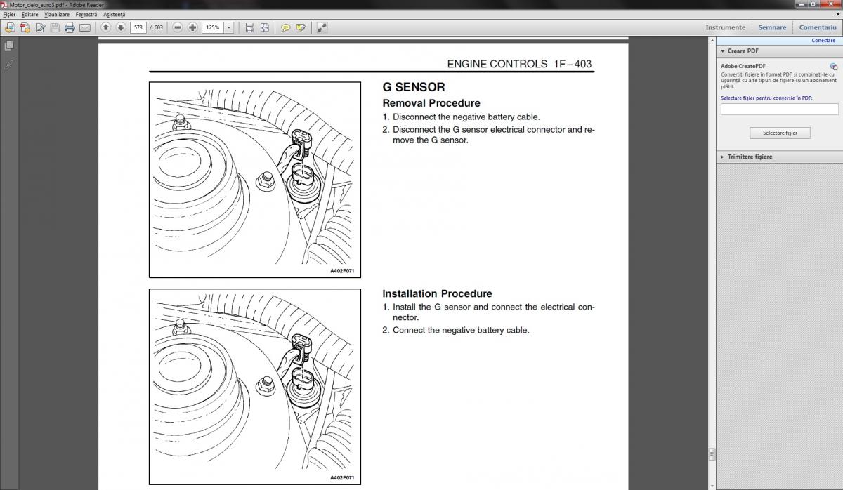

Corneda Posted April 22, 2014 Share Posted April 22, 2014 (edited) Chiar ca racheta . Doar Euro 3-ul il are din cate stiu. E pozitionat intre vasul de expansiune si cel de ulei servo, langa flansa amortizorului. Sabotii da, erau cei originali, iar garnitura de la axa cu came am schimbat-o si eu anul trecut, si tot mai umezeste cateodata putin. La garnitura de chiulasa nu am scurgeri. Eu unul nu cred ca mersul pe GPL sa dauneze astfel, dar pana la urma doar imi dau cu presupusul, pentru ca eu nu am. Din manual: Rough roads may cause false misfire detection. A rough road will cause torque to be applied to the drive wheels and drive train. This torque can intermittently decrease the crankshaft rotational velocity. This may be falsely detected as a misfire. A rough road sensor, or “G sensor,” works together with the misfire detection system. The G sensor produces a voltage that varies along with the intensity of road vibrations. When the ECM detects a rough road, the misfire detection system is temporarily disabled. Edited April 22, 2014 by Corneda 1 Link to comment
cris06 Posted April 22, 2014 Share Posted April 22, 2014 (edited) Fantastic! Chiar nici n-am observat, fata de un Cielo clasic, existenta acestui senzor si importanta lui in functionarea sistemului de aprindere. Interesant e faptul ca functionarea defectuasa a lui nu emite un cod de eroare in ECM. Felicitari pentru descoperire! Daca panarama asta de senzor "G" (i-ai descoperit punctul G ) e de vina te scuteste de ultimele banuieli: cablaj si/sau ECM. Edited April 22, 2014 by cris06 Link to comment
