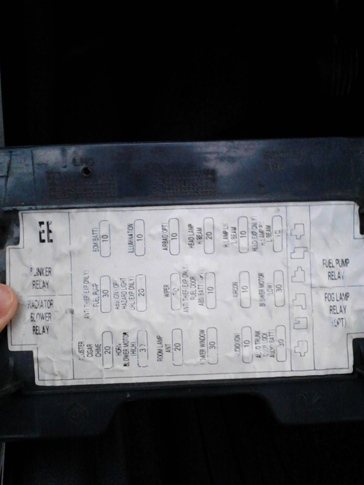

smv Posted August 13, 2014 Share Posted August 13, 2014 La Euro3 nu exista acel fir (rosu, sub delcou la vechile modele).Ca atare, scoti releul (dr.-sus) si pornesti pompa cu un strap intre 30 si 87. Iti va trebui un dispozitiv confectionat din tabla pentru extragere. Sau dai un + la pompa (sub bancheta spate). Mai poate fi suspectata (ramane intepenita pe deschis) supapa EGR care, prin recirculare "abuziva", scade puterea motorului. Link to comment

nicalai2003 Posted May 22, 2015 Share Posted May 22, 2015 Salut, Am un Cielo Executive DOHC din 2001 si tot am problme cu sigurantele. La cateva zile se ard(la intamplare). Recent am observat ca un tipar, se arde siguranta numarul 2 de pe randul de jos de tot. aveti idee de la ce ar putea fi? Electricianul la care am fost zice ca nu am nici un contact imperfect in instalatie. Deasemenea, de la ce anume este siguranta respectiva ? poate cineva sa posteze o poza cu diagrama panoului electric ? Link to comment
smv Posted May 22, 2015 Share Posted May 22, 2015 Topicul trateaza problemele modelului Euro3. Masina ta nu este Euro3. Siguranta respectiva (F14 = 30A) este pe circuitul claxonului si ventilatorului de racire motor pe viteza mare (rezistentele shuntate). Link to comment
