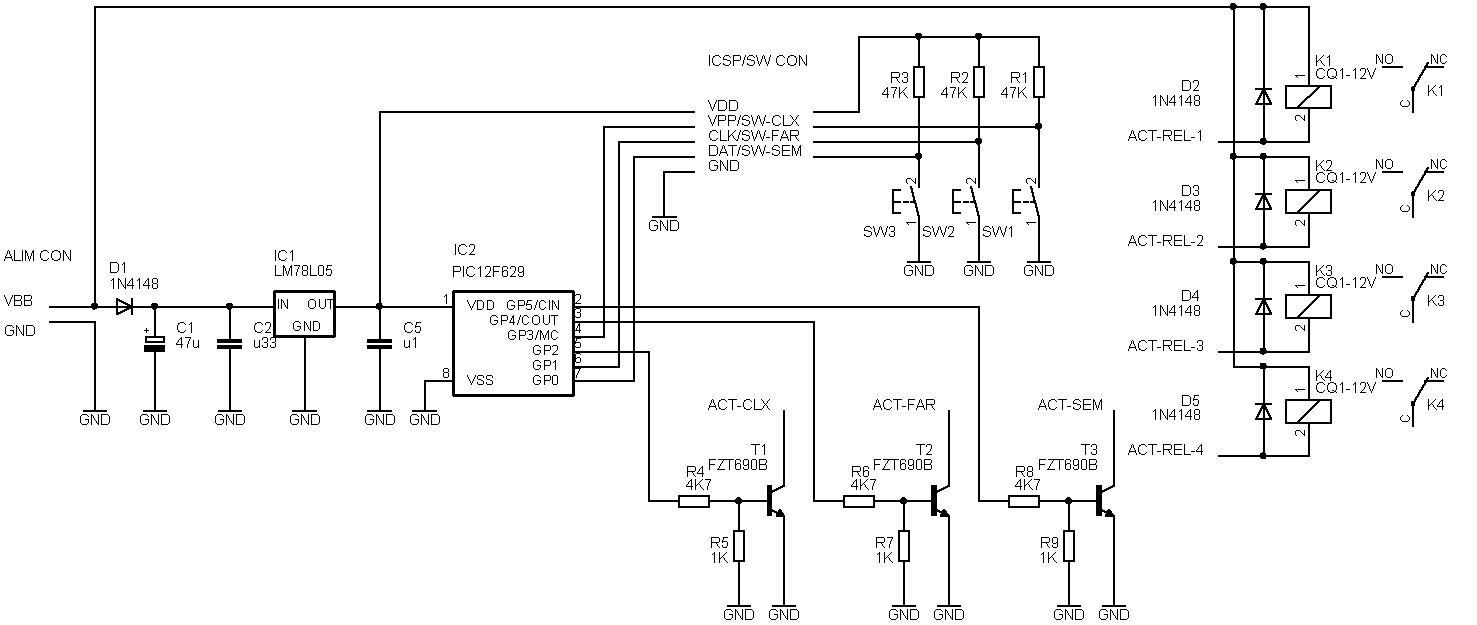

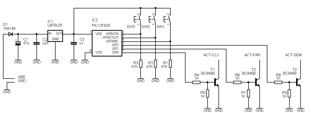

Abram Burel Posted July 30, 2006 Share Posted July 30, 2006 (edited) Mie îmi place... competiţia. Aşa că avem mai jos schema finală a dispozitivului abramburesc ce se va numi salve şi poza prototipului. Câteva comentarii: - partea "inteligentă" a dispozitivului "ştie" să lucreze cu toate "emiţatoarele" de... salut: claxon, faruri, semnalizatoare; echiparea cu circuite de acţionare (tranzistorii de comandă şi relee), precum şi a joystick-ului depinde de dorinţa utilizatorului. - salve este programabil; are maxim 3 intrări (butoane) şi trei ieşiri a căror funcţie este după cum îi trăzneşte utilizatorului prin cap (evident custom-izarea... costă ); cablul care se vede în poză este utilizat la programare; (re)programarea se poate face fără demontarea dispozitivului de pe maşină (aşa-numitul ICSP - In Circuit Serial Programming) Am să mai revin după ce vedem ce zice... piaţa şi concurenţa . Edited July 30, 2006 by Abram Burel Link to comment

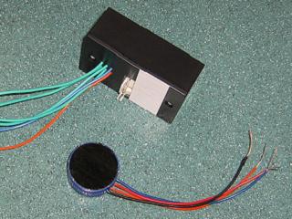

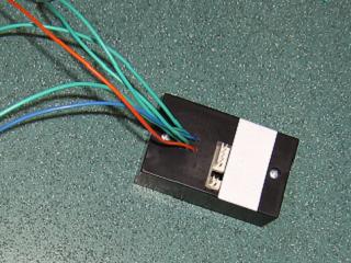

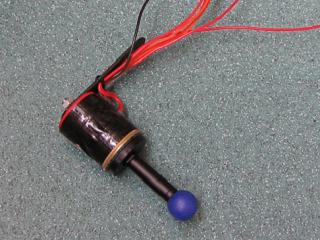

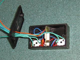

Abram Burel Posted August 18, 2006 Share Posted August 18, 2006 (edited) Pot să vă prezint câteva poze ale realizării practice la... rece, adică nemontate încă. Este vorba de varianta care am realizat-o pentru Kalosul meu (deci pozele la... cald vor fi făcute direct pe "rechin" şi vor fi prezentate la Maşina mea, sper că mâine. Este exact montajul prezentat anterior, ambalat într-o cutiuţă 70x50x26, suficient de încăpătoare pentru a adăposti la nevoie 4 relee. Pentru Kalos (cel puţin al meu, că mai sunt variante ce necesită relee), sunt suficiente 2 relee, poate pentru cea mai nesemnificativă funcţie: salutul cu semnalizatoarele (bun, cum se putea altfel, pe la... spate ) În completare, deşi va mai suferi ceva modificări estetice ("punctul" ăla albastru este exagerat de mare), "joystick-ul" multifuncţional. Acţionează atât cele trei saluturi dacă tragi de el încolo şi încoace şi dincolo, precum şi potenţiometrul pentru reglarea temporizării ştergătorului de parbriz la funcţionarea intermitentă (mod inventat de tolin şi dezbătut mai pe larg, aici). Evident , a fost realizat în două... doape (se mai pot observa marginile). Unul găzduieşte potenţiometrul (cel dinspre "punct" şi celălalt arcul ce ţine stick-ul şi cele trei push-butoane). Va fi amplasat în stânga volanului (în dreapta nu e loc din cauza contactului; ar fi fost mai natural pentru ştergător, dar e mai util aşa, având în vedere că stânga este cea mai des prezentă pe volan) şi sper să reuşesc să găsesc o poziţie cât mai ergonomică. Edited August 18, 2006 by Abram Burel Link to comment
