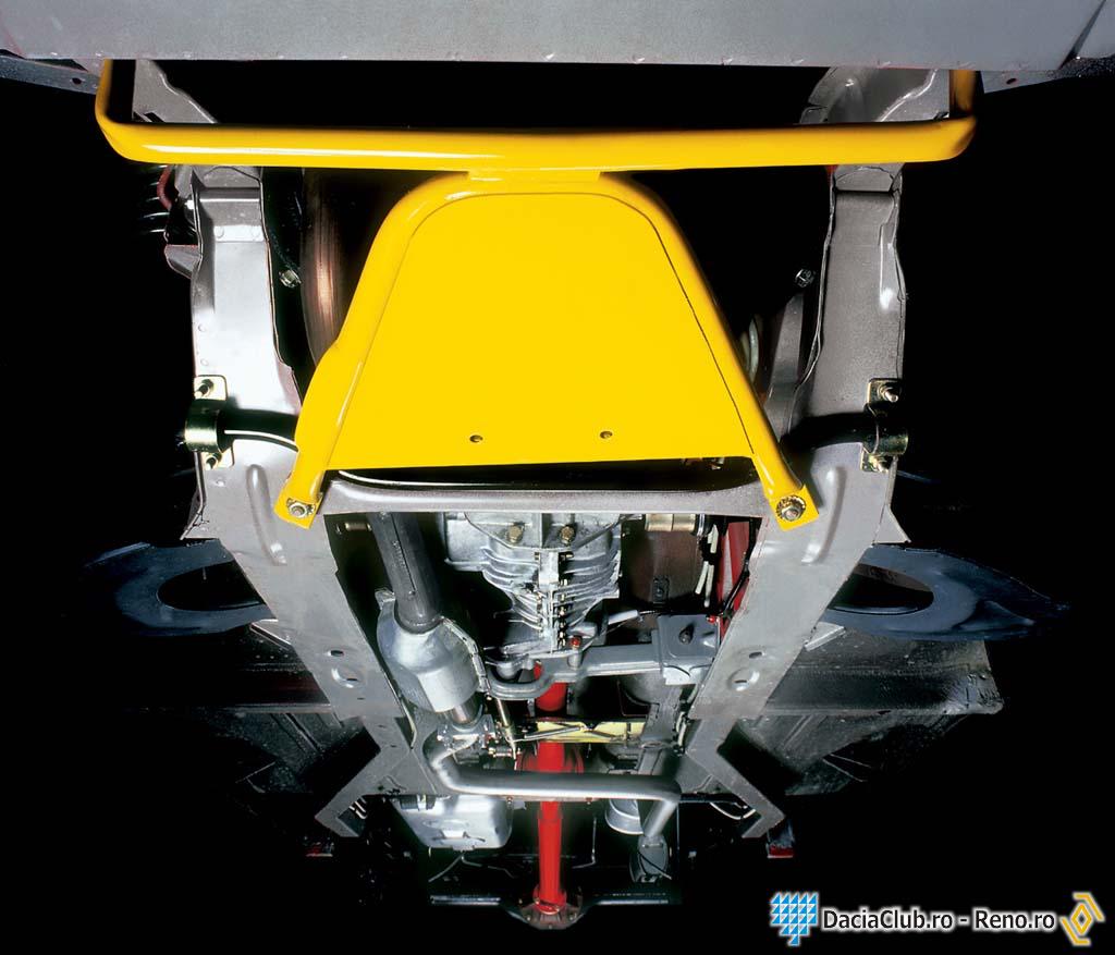

Dj_Dark Posted January 13, 2010 Share Posted January 13, 2010 Daca o "lasi" din suspensie ar cam trebui. Insa ce am vazut mai sus si in general sunt niste jucarii, la prima piatra serioasa l-ai mulat pe motor si nu faci nici o branza. Pentru mine scut motor insemna un cadru trapezoidal facut din teava groasa care se prinde de lonjeroane cumva si o fasie de tabla sanatoasa in mijloc. Atarna mai greu dar merita. Un sudor bun il poate confectiona instand. Asa ceva am vazut la o dacie mai demult si nu are moarte. Masina respectiva a luat un mare bolovan, s-a ridicat pe el si a scapat fara alte urmari, doar scutul putin deplasat. PS. Cand ai scut, spargi baia mai repede. Stii ca il ai si asta iti ofera incredere iar la primul bolovan ramai fara el si fara baie. Link to comment
madkat Posted January 13, 2010 Share Posted January 13, 2010 (edited) Ce zici tu - e un scut care s-a pus la Daciile papuc 4x4 sau tractiune spate - o chestie cu un cadru de bare si tabla - nu acoperea foarte mult ci doar baia de ulei si cutia. Daca gasesc poza postez. se vede oleaca in poza asta scutul Edited January 13, 2010 by madkat Link to comment
Dj_Dark Posted January 13, 2010 Share Posted January 13, 2010 Cred ca ceva in genul asta era desi poza e neclara. Ala scut sanatos . Link to comment
madkat Posted January 13, 2010 Share Posted January 13, 2010 nemultumitule uite poza din pliantul de prezentare de la papucu' dizal. Link to comment

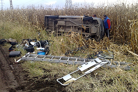

tolin Posted January 13, 2010 Share Posted January 13, 2010 On 1/13/2010 at 1:36 PM, madkat said: ... se vede oleaca in poza asta scutul... A lovit un bolovan cu scutul acela de s-a rasturnat ? ) Link to comment
KumKum Posted January 13, 2010 Share Posted January 13, 2010 Oricum, ar trebui putin modificat pentru ca e un scut pentru un motor longitudinal, zic eu. Link to comment
Dj_Dark Posted January 14, 2010 Share Posted January 14, 2010 Nu mult. Doar putin latita prinderea din fata, nu trebuie sa acopere chiar tot. Link to comment
