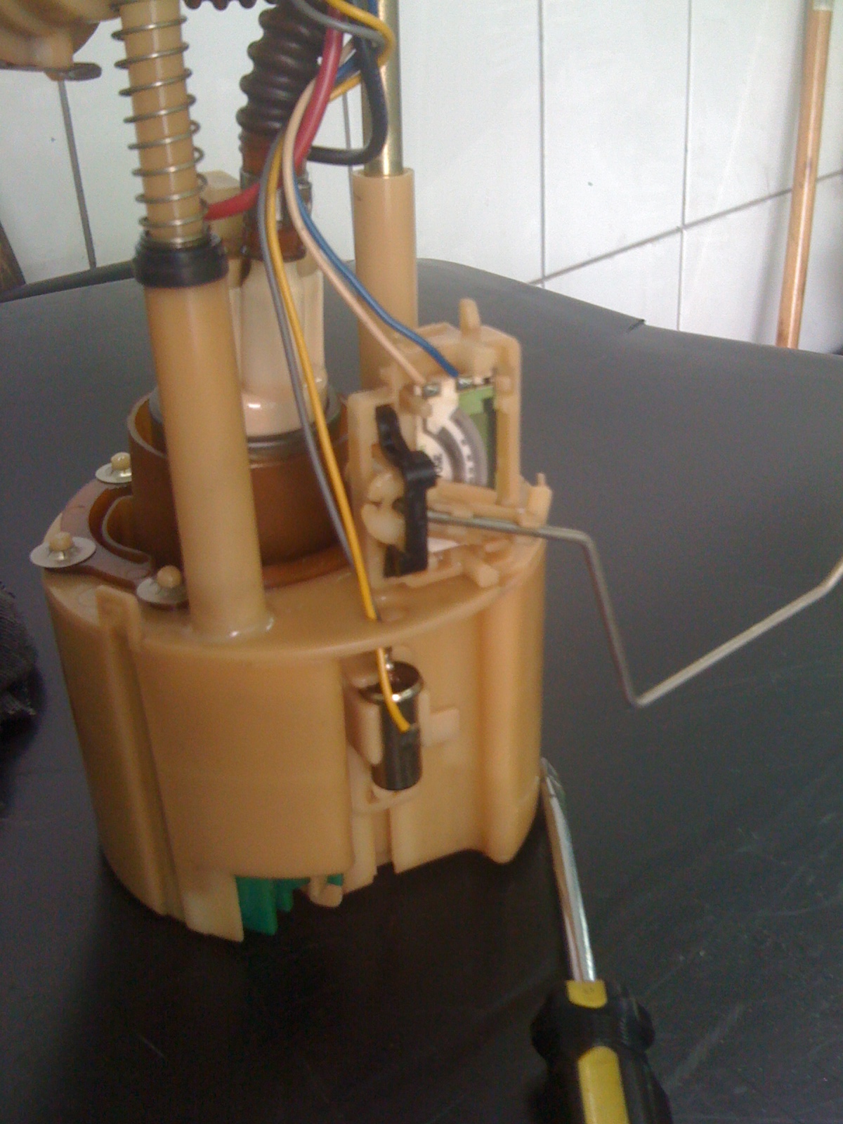

pisboy_sparxx Posted June 23, 2010 Share Posted June 23, 2010 Am si eu o problema ce consta in faptul ca nu mi se mai stinge martorul de combustibil,desi nivelul din rezervor mi-l indica bine. Am ramas "pe rosu" ,am pus benzina,nivelul a crescut dar martoru a ramas aprins. Unde trebuie sa umblu ? pe pompa de benzina e vre-un senzor ce poate fi murdar/blocat ? Link to comment

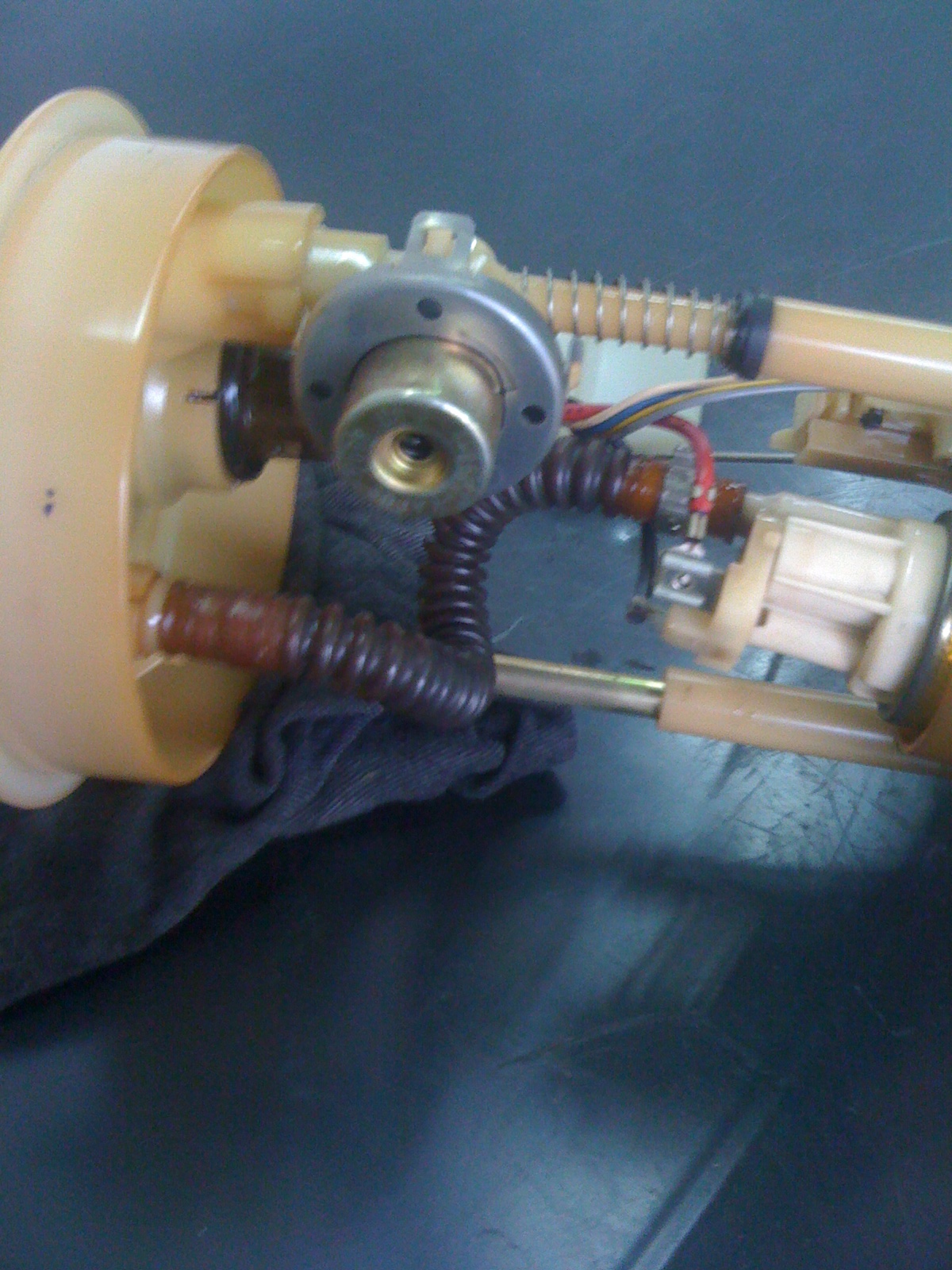

pisboy_sparxx Posted June 25, 2010 Share Posted June 25, 2010 (edited) Bun,am desfacut pompa si nu am gasit nimic in neregula,chiar era foarte curata pompa.Pun niste poze.Singuru lucru care l-am facut a fost sa sterg bine scala aia de contacte electrice de la plutitor.Daca ma poate lumina careva unde e si senzorul ala de nivel minim,ca eu nu am identificat nici unu. Si apropo,ce e chestia aia rotunda care se afla in partea superioara a pompei,care e in ultima poza. Edited June 25, 2010 by pisboy_sparxx Link to comment
tolin Posted June 25, 2010 Share Posted June 25, 2010 (edited) Daca-i senzor electric, merg fire la el. Nu-l vezi, dar l-ai pozat in prim plan in primele doua poze (un cilindru metalic prins de suportul pompei). Acela rotund din poza 3 este regulatorul de presiune. Pompa pare noua, inlocuita. PS n-am inteles de ce n-ai facut o poza a intregului ansamblu in pozitia lui de montaj (verticala). Ar fi observat si altii filtrul mecanic din sorbul pompei. Edited June 25, 2010 by tolin Link to comment

tolin Posted June 25, 2010 Share Posted June 25, 2010 Eu m-am saturat decand o spun, dar gustul catre atehnic e la moda. Pe cei care isi fac probleme din necunoastere, ii rog sa observe ca nivelul de benzina minima in rezervor se gaseste in jur de jumatatea corpului pompei electrice, deci, pompa este cufundata in lichid de racire si la minim de benzina, iar povestea amorsarii se rezolva punand suficienta benzina in rezervor. 1 Link to comment
pisboy_sparxx Posted June 25, 2010 Share Posted June 25, 2010 pai si inseamna ca nu am ce sa ii fac ? E posibil sa se fi ars sau cum ? Link to comment
