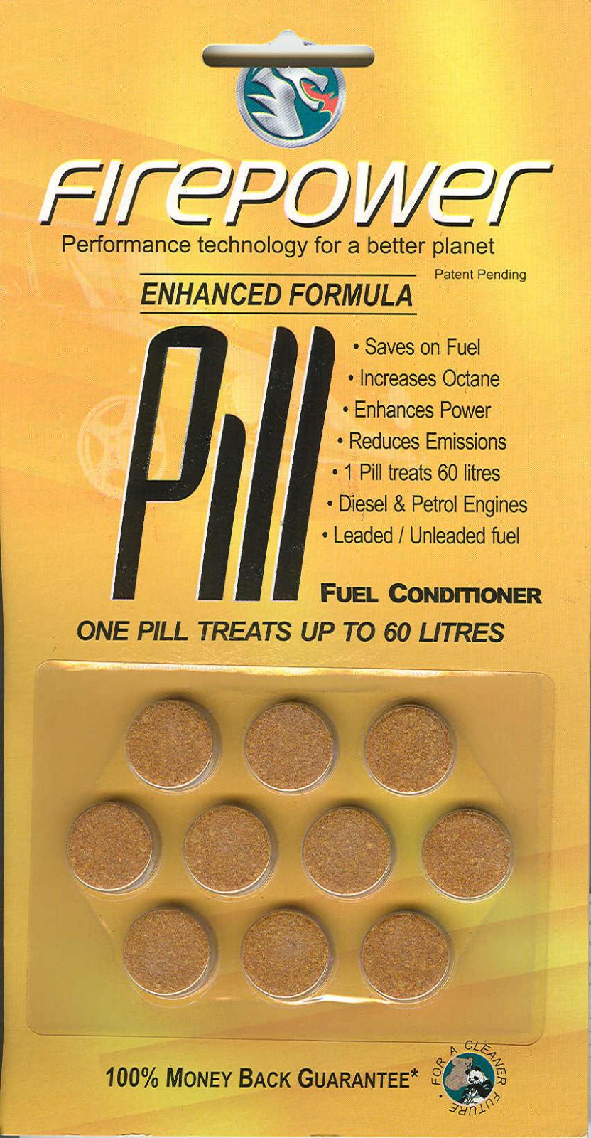

liviu_np Posted May 4, 2012 Share Posted May 4, 2012 Salut! Am o problema. Mecanicul caruia i-am facut ultima vizita cu Matizul, mi-a dat o pastila (vezi atasament) pentru a o baga in rezervor cand fac plinul. De a doua zi, masina a inceput sa faca probleme, da in nas, se opreaste motorul in mers sau la relanti cand sta la semafor, iar de pornit porneste foarte greu. Este adevarat ca matizul este condus de sotie si ca merge un pic subturat. De cand cu problema asta merge cu viteza a doua pana pe la 40-45 km/h. dar nu isi mai revine. Ce se poate face? Filtrul de benzina este nou, nu cred ca am mai mult de 500 km cu el, iar ca sa scot toata benzina din rezervor si sa o arunc, parca nu-mi convine... Link to comment
niki Posted May 4, 2012 Share Posted May 4, 2012 Acum 2-3 ani am facut si eu experimentul de a baga niste lichid de curat injectoarele. Am avut surpriza sa se opresca motorul de cateva ori cum luam piciorul de pe accceleratie. Si asta la drum intins. Dupa ce s-a dus benzina totul a revenit la normal. Link to comment
tomis Posted May 4, 2012 Share Posted May 4, 2012 Pastila aia australiana zice pe internet ca e de belea. Daca poti, trage niste benzina din rezervor si pastreaz-o, urmand sa o adaugi treptat, mai tarziu. Baga niste benzina curata, sa mai dilueze efectele, vad ca pastila trateaza pana la 60 litri... Link to comment
liviu_np Posted May 4, 2012 Share Posted May 4, 2012 Multumesc, asa o sa fac. Vreau totusi sa ma uit si la filtrul de benzina, eventual sa-l schimb. Link to comment
