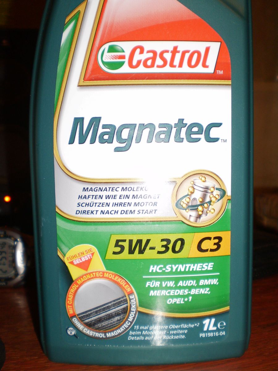

x86 Posted November 19, 2012 Share Posted November 19, 2012 Nu cred, uite cum arata bidonul... Link to comment

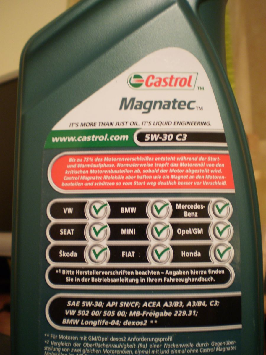

adrian_r5 Posted November 19, 2012 Share Posted November 19, 2012 Pe eticheta scrie ca e "für Motoren mit GM/Opel dexos2 Anforderungsprofil" ... da' in lista dexos2 (care zice ca e "specifically designed to meet the needs of GM diesel engines") nu-l gasesc Link to comment
tomis Posted November 20, 2012 Share Posted November 20, 2012 N-ar fi bun pentru Matiz si inca multe altele. Are acolo si C3, adica low SAPS, adica sarac in Zinc, care Zn asigura o mai buna protectie motoarelor modeste, ... Nici Dexos2 nu e bun, are acelas minus... Link to comment

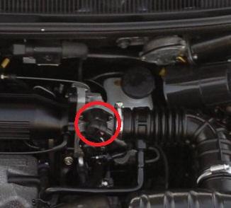

vrazvanc Posted December 5, 2012 Share Posted December 5, 2012 (edited) Salut! Am ascultat cu atentie si ce am incercuit in poza, ala/aia tiutie... 100%. Nu ma deranjeaza, nici n-am umblat, face doar pana scade turatia la normal. O sa ascult si electrovalva, dar e opus zonei cu pricina, asa ca... nu cred. Merci! Edited December 5, 2012 by vrazvanc Link to comment
lucianskyes Posted December 5, 2012 Share Posted December 5, 2012 Daca tiuie pe acolo, sub corpul clapeta ai un furtunas ce vine dinspre electrovalva si este prins cu 2 cleme (urechiuse), verifica sa nu fie iesit sau crapat furtunasul, IAC sa tiuie nu am auzit niciodata, dar nu bag mana in foc ca nu este posibil. Link to comment
vrazvanc Posted December 6, 2012 Share Posted December 6, 2012 Ma apuca rasul cand ma gandesc, parca a inceput sa tiuie dupa ce i-am modificat eu pozitia acelui furtun despre care vorbesti (se freca de galeria de admisie). Plauzibil, o sa verific si revin, dar peste 2 saptamani pentru ca micul gigant e la curte, nu are bocanci de iarna. Multam'! Link to comment

vrazvanc Posted December 21, 2012 Share Posted December 21, 2012 Revin in legatura cu tiutitul IAC-ului, dupa inca o ascultare nu am gasit niciun furtunas rupt/crapat/iesit, intr-adevar, cred am auzit sa tiuie si electrovalva. Asta doar cat timp sta relantiul marit, dupa care nu se mai aude nimic, o sa-l las asa. Link to comment
