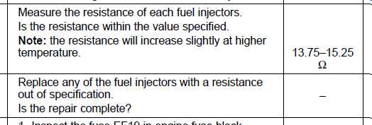

euro4 Posted July 17, 2013 Share Posted July 17, 2013 cit trebuie sa fie distanta la bujii?multumesc de sfaturi am citit in manual service ca rezistenta injectorului trebuie sa fie 11,6-12,4 ohmi si sa creasca usor daca are o temperatura mai mare de 20*C.Eu am masurat pe toti 3 si au 15.3 .mai spunea tot in manual ca daca nu au valorile 11,6-12,4 ohmi trebuiesc schimbati , ii adevarat? Link to comment
