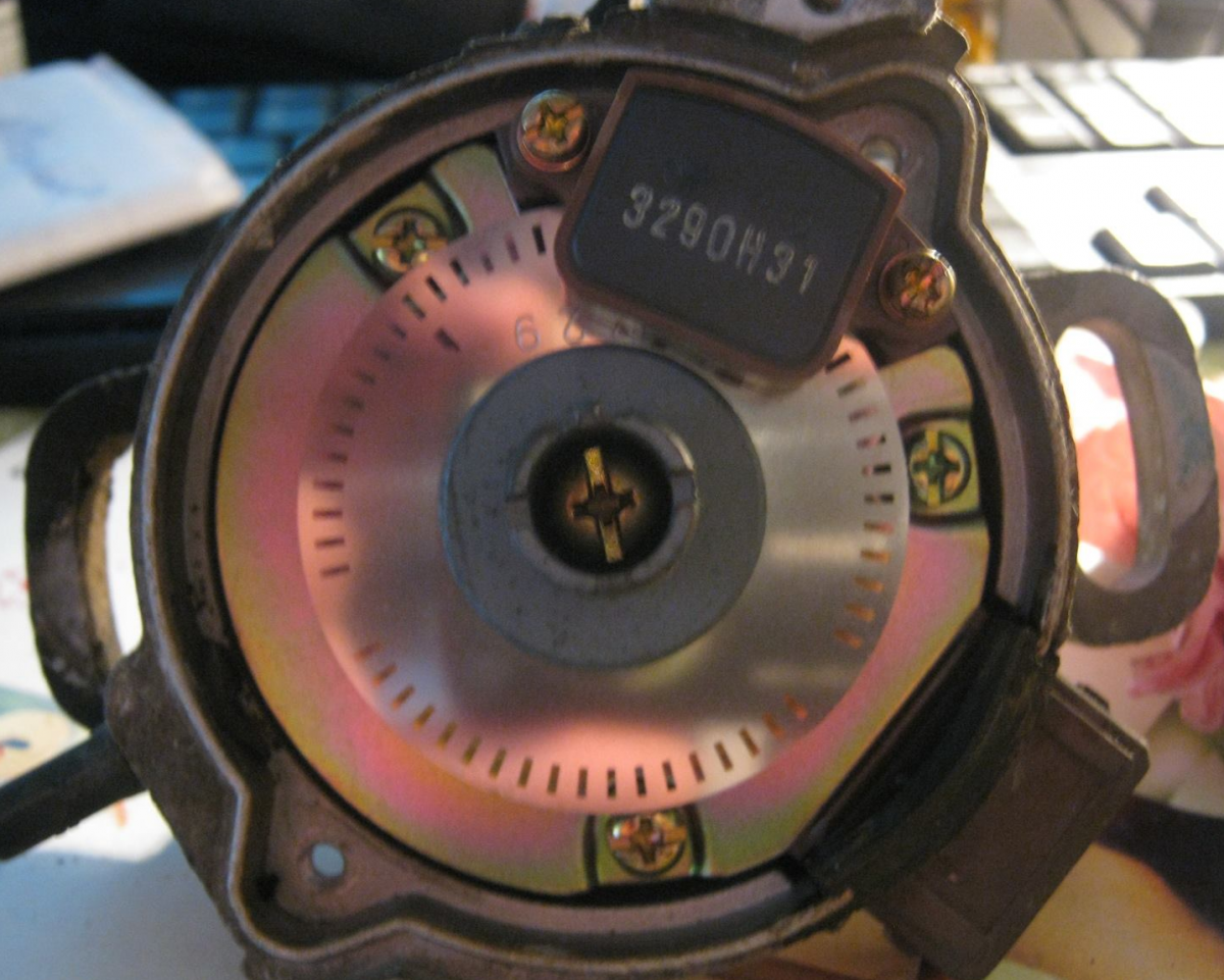

raven84 Posted January 20, 2014 Share Posted January 20, 2014 Bună seara, aș avea și eu o problemă oarecum ciudată. Se dau următoarele:- mașina cu foarte puțină benzină (Matiz, 2004, euro 2);- până în parcare a mers perfect;- acum 5 zile dau să o pornesc, se aprind toate becurile în bord, se aude cum se armează pompa, dau cheie, învârte electromotorul, pornire...pauză;- Presupun că am făcut pana...intelectualului și îmi notez să iau niște gaz când ajung în oraș.- vineri, după vreo 3 zile de la incident, pun 5L de benzină, dau cheie...aceleași simptome;- verific bujiile...uscate bocnă;- verific fișa centrală la blocul motor cât dădea cineva cheie...nimic, nici o scânteie;- schimb bobina...aceleași simptome;- schimb fișa centrală...aceleași simptome;- îi frig un picior...nici o schimbare.În afară de a porni...mașina merge bine , deci ce ar putea avea?Cu mulțumiri anticipate. Subliniez și aici o întrebare pe care am pus-o pe al forum: dacă e de la senzorul optic din delco, de ce nu dă benzină? Aș fi mega mulțumit să văd că îmi îneacă bujiile...doar că nu o face. Link to comment
mr_x4you Posted January 21, 2014 Share Posted January 21, 2014 Eu stiu ca daca ECU nu primeste impulsurile de la senzorul optic nu da comanda de deschidere la injectoare. 1 Link to comment

raven84 Posted January 21, 2014 Share Posted January 21, 2014 Eu stiu ca daca ECU nu primeste impulsurile de la senzorul optic nu da comanda de deschidere la injectoare. Aia e...Azi am dat jos conducta de benzină de pe rampa injectoarelor și am înfipt-o într-o sticlă după care am dat cheie. Pompa merge bine mersi și am găsit destul de multă benzină în sticlă după 2 chei, doar că injectoarele nu dau spritz mai departe. Prin urmare mâine vine un delco sh și dacă vremea îmi permite o să îl și montez. Acum, am optat pentru un DAC deoarece am citit că au o componentă electronică mai simplă, sper să nu mă fi înșelat. Link to comment
raven84 Posted January 22, 2014 Share Posted January 22, 2014 A venit noul delco, așa da! Când îl dau jos pe cel vechi o să pun o imagine spre comparație. Link to comment
