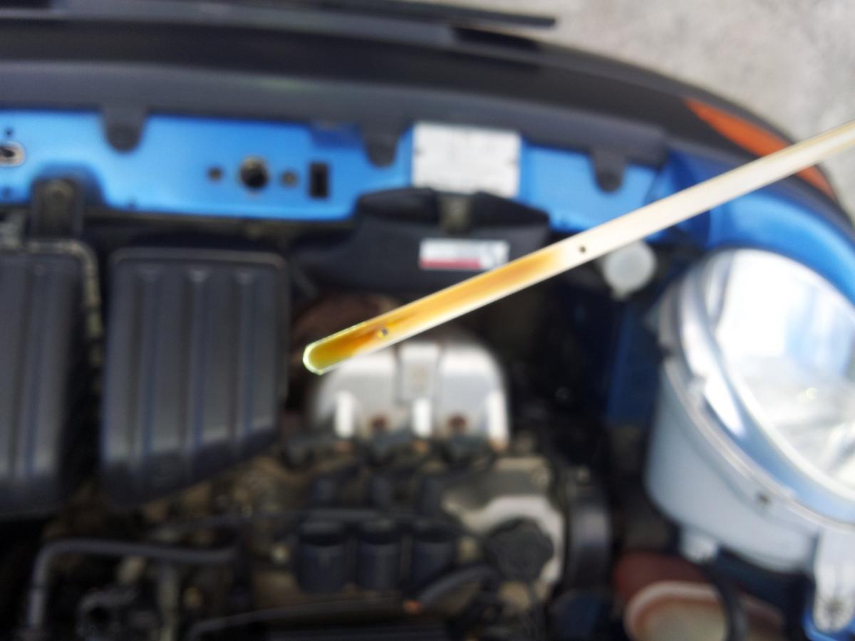

vrazvanc Posted October 9, 2014 Share Posted October 9, 2014 (edited) Colegii, e normal ca din cand in cand sa fie necesara completarea cu antigel? De un an, de cand l-am inlocuit, am mai completat ceva. Intreb pentru ca miroase foarte nasol evacuarea, a diluant, ceva... usturator. Spuma la culbutori/buson nu este, uleiul arata maroniu normal, nu "cafea cu lapte", dar mi-a trecut prin minte ca ceva nu ar fi in regula, mai ales ca am observat si putin de tot fum alb la pornire, pentru o scurta perioada, dupa ce s-a incalzit putin motorul (abia incepea sa urce acul). In timpul functionarii motorului, nu am observat bule sa iasa din furtunul gros, de jos, al vasului de expansiune, in care totusi, exista in permanenta cateva bule de aer, chiar si dupa multe zile in care masina nu a fost pornita; repet, bule de aer, nu spuma sau altceva. Ma gandesc si la valva PCV, care nu cred ca a fost inlocuita niciodata, ca s-ar putea sa bage ceva ulei la ars. Edited October 9, 2014 by vrazvanc Link to comment

sergiu2010 Posted October 9, 2014 Share Posted October 9, 2014 Uleiul est emaroniu opac sau maronui transparent cum este uleiul proaspat in bidon?Fumul de culoare alb nu este normal la matiz,poate la motoare peste 5 litri.Cum a spus si colegul Myg ,supapa PCV a matizului nu are nici o legatura cu fumul de culoare alba.Ce cantitate de antigel completezi de obicei?Incearca dupa oprirea motorului sa eliberezi presiunea din instalatia de racire prin desurubarea busonului de la vasul de expansiune,dupa cere sa-l stranagi la loc. Link to comment
vrazvanc Posted October 9, 2014 Share Posted October 9, 2014 A fost putin fum, nu abur, adica nu se ridica in aer, era o "ceata" de vreo 15-20 cm. Cu antigelul e asa: nu scade foarte mult, daca completez pana la MAX, dupa o luna, cam asa, scade putin sub, completez iar cu cativa ml (~20?). Daca nu completez si las asa, ramane exact putin sub MAX, dar nu mi s-a parut ca scade din ce in ce mai mult. Uleiul arata asa, i-am facut acum poza sa nu mai spun ce mi se pare mie. Link to comment
