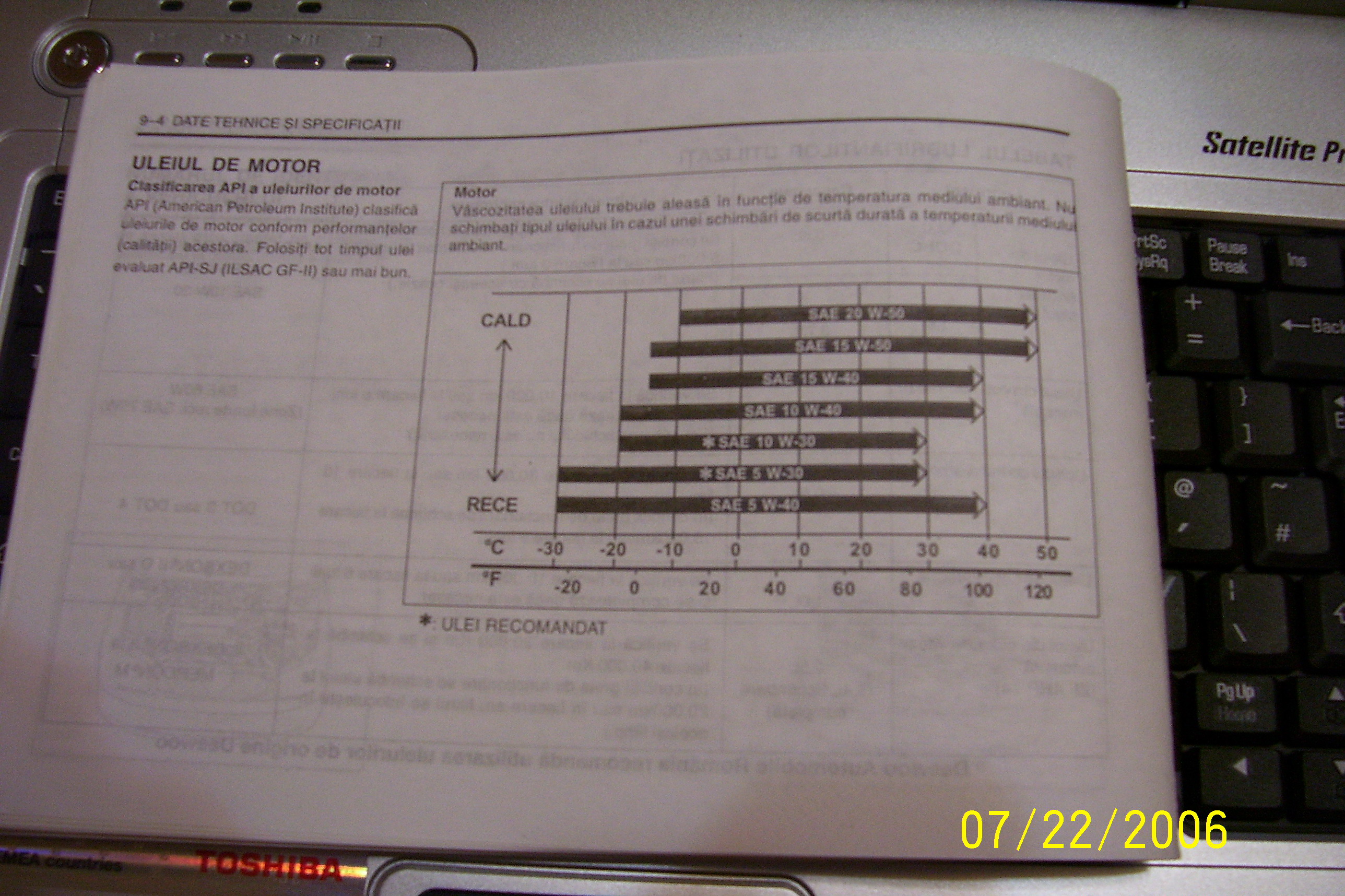

Mircea Posted February 9, 2007 Author Share Posted February 9, 2007 Nea zeuuuu, pai 5w30 e recomandat, nu 10w30 Asta, bineinteles la conditiile climatice din .ro Link to comment
cip Posted February 9, 2007 Share Posted February 9, 2007 Mircea motorul de matiz vine din fabrica cu ulei 10w30 ulei care se inscrie in gama uleiurilor recomandate, bineinteles ca uleiul 5w30 sau 40 este mai fluid la rece (ceea ce este o calitate) moment in care se poate sesiza diferenta intre 10w si 5w. Propun sa facem un sondaj sa vedem daca fenomenul a mai fost sesizat si de alti posesori de matiz. Link to comment
Mircea Posted February 9, 2007 Author Share Posted February 9, 2007 Exista aici: http://www.daewooclub.ro/forum//index.php?showtopic=92. Si e elocvent zic eu. Destul cat sa nu mai continuam discutia despre uleiuri aici. Link to comment
Gizmo Posted February 9, 2007 Share Posted February 9, 2007 Asa, ce de priceputi. La motor nou la Matiz NUMAI 5w30. Dar ne racim tastele degeaba Salut, Mircea nu am scris acolo ca as fi priceput in recomandari sau in altceva. Recomandarea o face producatorul si te rog frumos mai citeste odata ce recomanda producatorul pt. zona cu clima temperata (adica a noastra) Asta ar fi una la mana! A doua la mana: eu am spus ceea ce am patit eu iar la recomandarea unui motorist din fabrica am trecut inapoi pe 10w30. Nu iti spun care au fost explicatiile pt. ca oricum nu ai crede. Asta nu inseamna implicit ca sunt priceput. A treia la mana: fara suparare dar sa i-o spui lu' mutu ca se strica motorul de Matiz daca folosesti doar ulei 10W30. Daca tu chiar crezi asta atunci te invit la Craiova sa vezi un motor de Matiz care de patru ani este tratat cu 10W30, are 250 000 km si merge mai bine ca unul abia iesit din fabrica. Stii ce s-a schimbat la motor in intervalul asta?? NIMIC!!! Si nu in ultimul rand: ce te face pe tine sa crezi ca doar tu esti singurul care poti sa dai sfaturi?? Imi cer scuze fata de colegii de forum pt. ceea ce am scris mai sus, chiar daca sunt off-topic, intentia mea a fost sa ajut si in nici un caz sa arat ca sunt priceput. Link to comment
Mircea Posted February 9, 2007 Author Share Posted February 9, 2007 Uita-te bine in poza si zi-mi care este uleiul care se preteaza cel mai bine conditiilor climatice de la noi. Fabricantul recomanda si 15w40. N-am afirmat nicaieri ca sunt cel mai in masura in a da sfaturi de aici. Sunt multi altii cu mult ma scoliti decat mine in ale motoarelor. Intradevar sunt multi care folosesc 10w40 sau 30 la matiz, dar cel mai adecvat e 5w30. Asta ca o concluzie unanima a discutiilor de pe topicul postat mai sus. Link to comment
Senna Posted February 9, 2007 Share Posted February 9, 2007 Pai mai degraba avem vara temperaturi de +30 de grade dacat iarna temperaturi de sub -20 grade, asa ca teoretic s-ar preta mai bine 10W40 sau 5W40 Link to comment
Gizmo Posted February 9, 2007 Share Posted February 9, 2007 Salut, Mircea o sa iti spun pe scurt ca si asa suntem off topic si in al doilea rand nu are nici un rost sa stresam colegii cu lucruri discutate (dupa cum bine spui). Asta spui tu: Nea zeuuuu, pai 5w30 e recomandat, nu 10w30 Asta, bineinteles la conditiile climatice din .ro. Pune tu degetul acolo in manual unde vezi recomandarea asta si eu il mananc. Eu vad doua asteriscuri acolo puse de producator si nu cred ca ala a fost nebun. Ce pune fiecare in motor este treaba lui. Concluzia la care s-a ajuns pe topicul pe care il specifici? Pai nu cred ca noi am produs motorul de Matiz ca sa ajungem la o concluzie poate cel mult sa avem ceva pareri. Si cu astea fiind spuse consider incheiata mica noastra discutie. Fiecare pune ce ulei vrea in motorul lui!!!! Numai bine. Link to comment
tolin Posted February 9, 2007 Share Posted February 9, 2007 Nu va mai luati dupa clasificarea pe temperatura ambianta. Motoarele moderne se fac doar pe clase de vascozitatea SAE pentru ca au sisteme de racire foarte eficiente. Motorul de Matiz este facut pentru SAE 30. Uleiul semi-sintetic de tip 10W30 este folosit ca ulei de prima umplere si de service pentru GM. Uleiul 5W30 sintetic este un ulei economic (vascozitate mai mica, deci, pierderi mecanice mai mici in functionare), foarte bun si iarna, pentru pornirile la rece. Sistemul de ungere este un dat din constructie si functioneaza optim doar la vascozitatea pentru care a fost proiectat ! Motoarele actuale se proiecteaza pentru SAE20 si viitorul este 0W00. Cea mai buna dovada ca graficul acela este de domeniul istoriei. Cine considera ca mai gros este mai bun pentru uleiul de motor Matiz, sa bage ce vrea el in motor. Oricum, alegerea tipului de ulei nu este treaba profanilor, doar aici vad ca lumea isi pune problema sa bage altceva in motor decat a gandit proiectantul si apoi, dupa 120k km se intreaba ce sa mai bage. A schimba tot timpul tipul uleiului si producatorul lui este cel mai rau lucru pentru un motor. Cu asta terminam offtopicul de aici ! Link to comment
