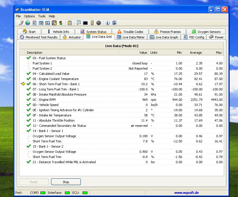

workfiresafety Posted September 10, 2015 Share Posted September 10, 2015 Am sa postez un printsceen cu speranta ca cineva (cu mai multa "scoala" decat mine) imi poate spune ce nu este in ordine in poza. Mentionez ca nu apare nici o eroare care sa genereze aprinderea becului "Check engine" si totusi, numai la pornirea la rece (prima de dimineata), motorul porneste frumos, apoi functioneaza neregulat ciclic, pana se incalzeste cat de cat. Link to comment
calinjack Posted September 11, 2015 Share Posted September 11, 2015 Da de unde ai tu soft? Si interfata?sunt originale.daca ai asa ceva tre sa sti sa le interpretezi .altfel degeaba. Link to comment
tunning4life Posted September 11, 2015 Share Posted September 11, 2015 E o interfata pe elm327 si soft de pe net cel mai probabil. E clona, nu e tester original. Cred ca e sub 100 de lei investitia in asa ceva, conditia e sa fie e3 masina Link to comment
