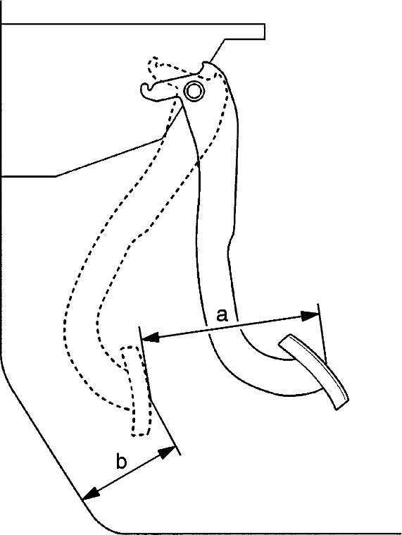

tolin Posted June 24, 2007 Share Posted June 24, 2007 "Clutch pedal free travel It is designed that there is no clutch pedal free travel. Clutch pedal travel (A) Pedal Travel 100-110 mm (3.9-4.3 in.) Clearance between pedal and floor just before clutch connection (B) After starting the engine, check if the clearance between pedal and floor is within specified range in condition of idling, lifting, parking brake and drawing out clutch pedal. Clearance Between Pedal and Floor just Before Clutch Connection 30-40 mm (1.2-1.6 in.) " Link to comment
closchkutza Posted June 25, 2007 Share Posted June 25, 2007 (edited) Ok, am dat strans cablul de ambreiaj de la piulita si acum pedala a mai urcat, ajungand la acelasi nivel cu pedala de frana. Am umblat un pic prin Bucuresti cu treaba si masina merge normal acum, singura mentiune ar fi ca parca are demarajul un pic mai lent, fapt pentru care umblasem in prima faza la ambreiaj, gandindu-ma ca merge patinat un pic, si de asta este lenta. Dar, de ce s-au intamplat toate cele aseara? Poate sa-mi explice cineva care este fenomenul? Scrasnetul respectiva la plecarea de pe loc a ramas(cand eliberez incet ambreiajul), dar este mult mai slab in intensitate. Cu acest scrasnet care este treaba? Explicati-mi si mie va rog, vreau sa inteleg ce se intampla. Tolin, ma poti ajuta cu niste explicatii? Deci nu stie nimeni sa ma lamureasca ce este in neregula? Peste vreo 2 spatamani plec la o plimbare pana la Radauti, drum de 500km si mi-e cam frica sincer. Daca face iarasi? Edited June 25, 2007 by closchkutza Link to comment
tolin Posted June 25, 2007 Share Posted June 25, 2007 Ce legatura vezi tu intre desenul de mai sus + cotele aferente si nivelul pedalei de frana ? Pedala trebuie reglata ca ambreiajul sa decupleze cam pe la jumatea cursei. Link to comment
