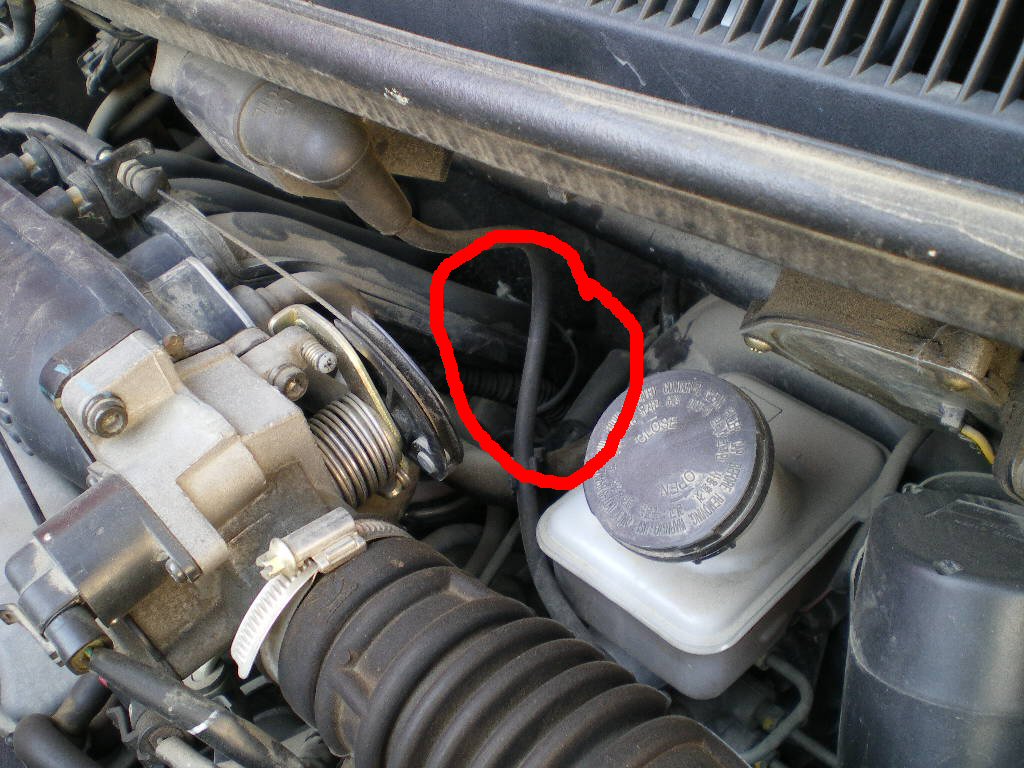

cristi_vb Posted July 17, 2007 Share Posted July 17, 2007 (edited) Am o problema ciudata ... defapt e o bataie in compartimentul motor. E un tacanit care se aude destul de pronuntat dar numai in interior si numai la relanti. La orice alta turatie totul este in regula, motorul merge ok din toate punctele de vedere. Aceeasi problema am avut-o si eu si am fost la service pentru ea. Am avut exact aceleasi simptome. Vezi ca e o mufa undeva in spatele motorului care isi face de cap. Mie mi-au prins-o baietii de la service cu un arici de plastic si acum e liniste... Ziceau ca vin multi cu "problema" asta. Imi pare rau ca nu sunt cu matizul acum ca puneam o poza cu "vinovatul". "> Edited July 17, 2007 by cristi_vb Link to comment

strumfuadi Posted July 19, 2007 Share Posted July 19, 2007 steph, pune si tu o poza cu "locatia"! Link to comment
cristi_vb Posted July 19, 2007 Share Posted July 19, 2007 La mine asta a fost locatia. P.S. Steph scuze ca nu ti-am trimis poza dar am fost plecat din Bucuresti Link to comment
trebor271074 Posted July 19, 2007 Share Posted July 19, 2007 Mah dar stiu ca iti tremura rau mana... unde vezi tu in cercul ala o mufa? e doar un cablu... e mai util sa ne arati mufa! Link to comment
tolin Posted July 19, 2007 Share Posted July 19, 2007 La masina lui cristi vb supapa de purjare canistra de vapori este exact in partea opusa a bobinei de inductie. Link to comment
