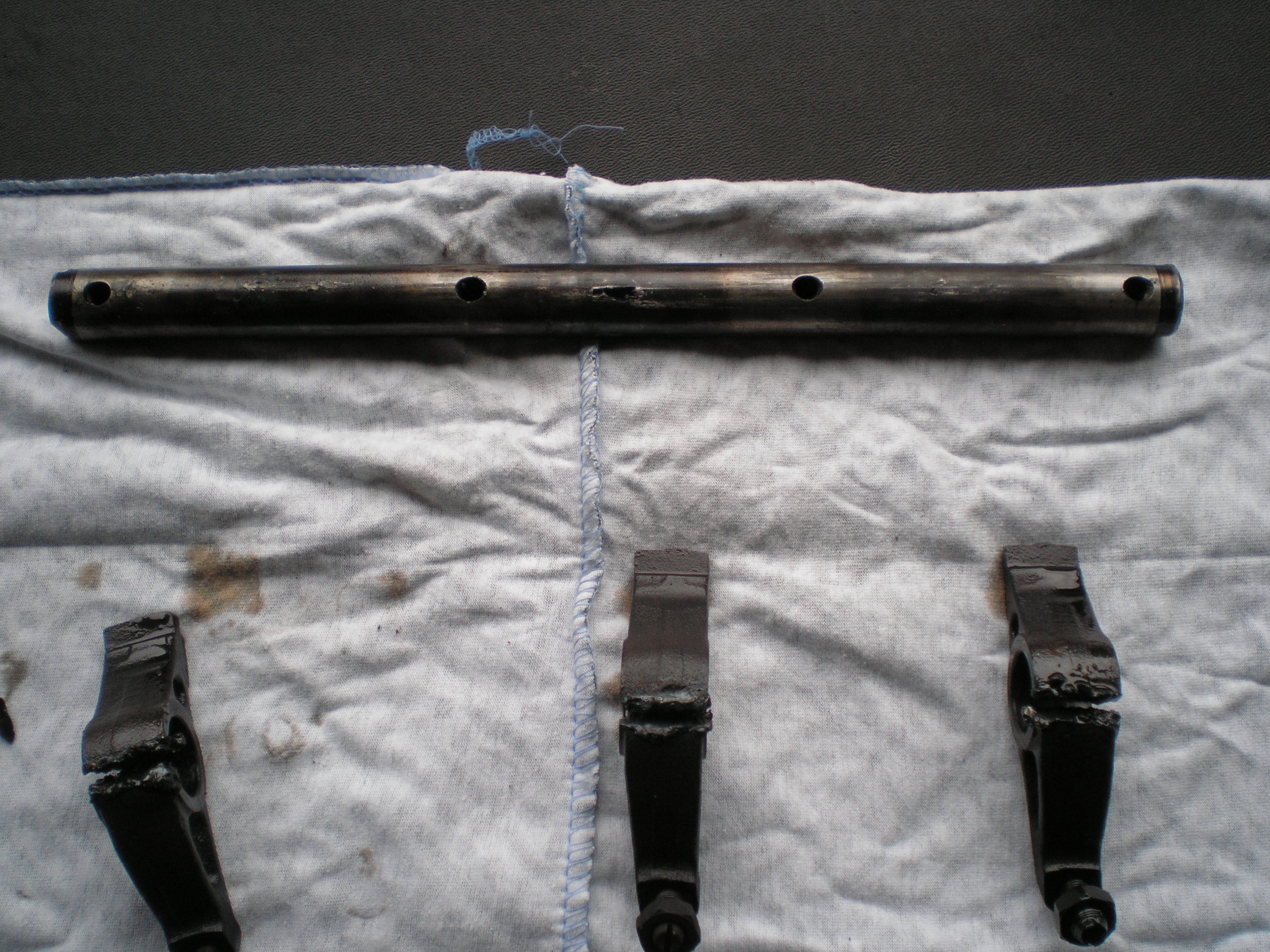

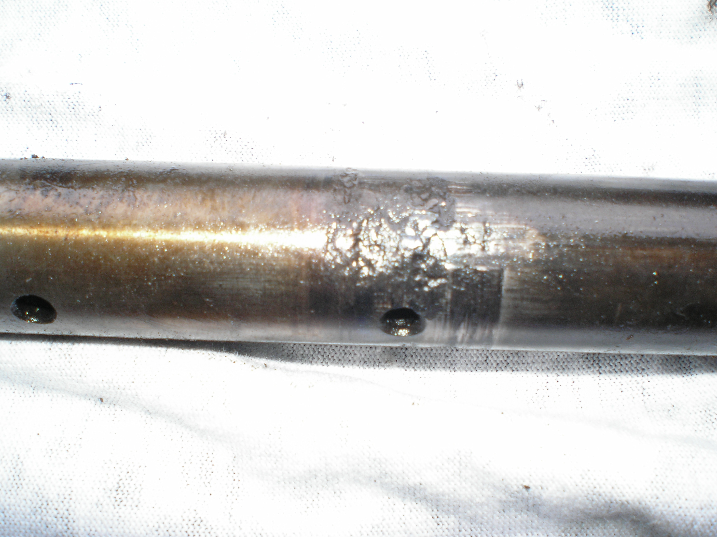

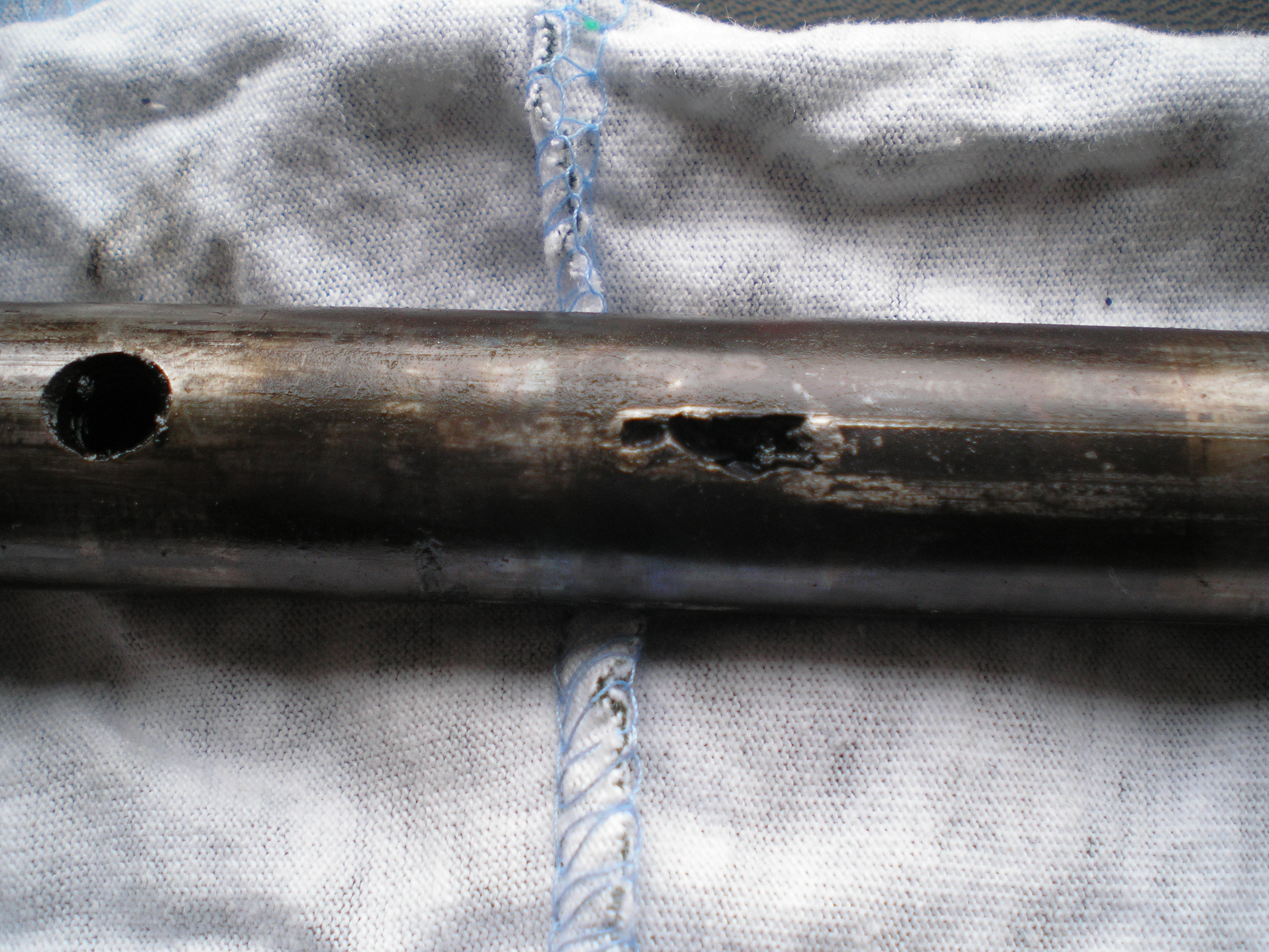

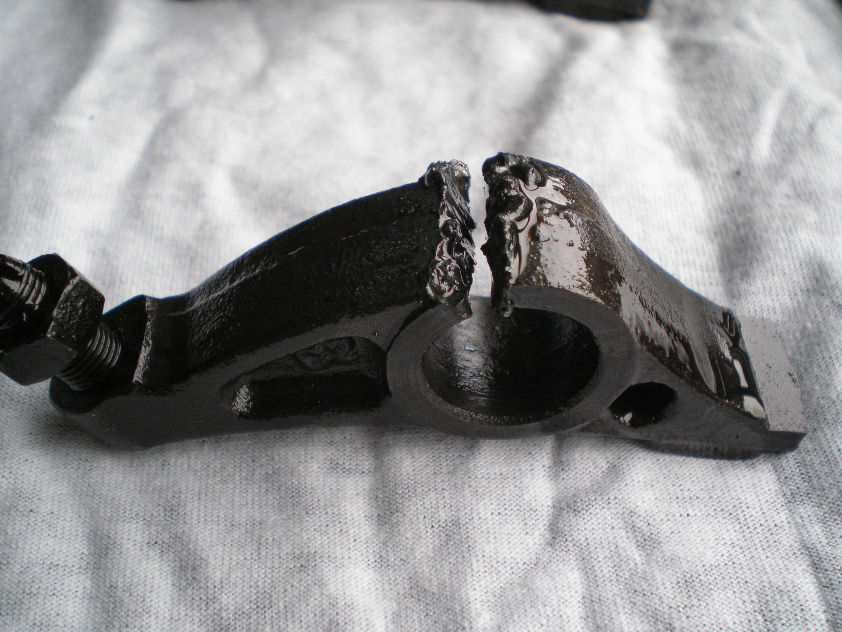

SMS Posted August 30, 2006 Share Posted August 30, 2006 A mers fara ungere si axele de la admisie si evacuare de la culbutori si-au facut niste santzuri pe ele de la uzura. Primii 3 i-a scos cu aparatul de sudura... ceialti 3 nu i-a mai socs deloc. Trebuia si chiuloasa schimbata si (chestia aia care are legatura cu racirea) + garnituri... Totalul ajungea pe la 4.500 ron si nu am mai vrut eu sa continui. I-am cumparat axul si cei 3 culbutori care trebuiau inlocuiti si gata... maine sper sa porneasca masina. O sa-i fac si o curatare la motor + schimb ulei. Sper sa nu trec de 500 ron cu toata chestia asta (piese). Link to comment

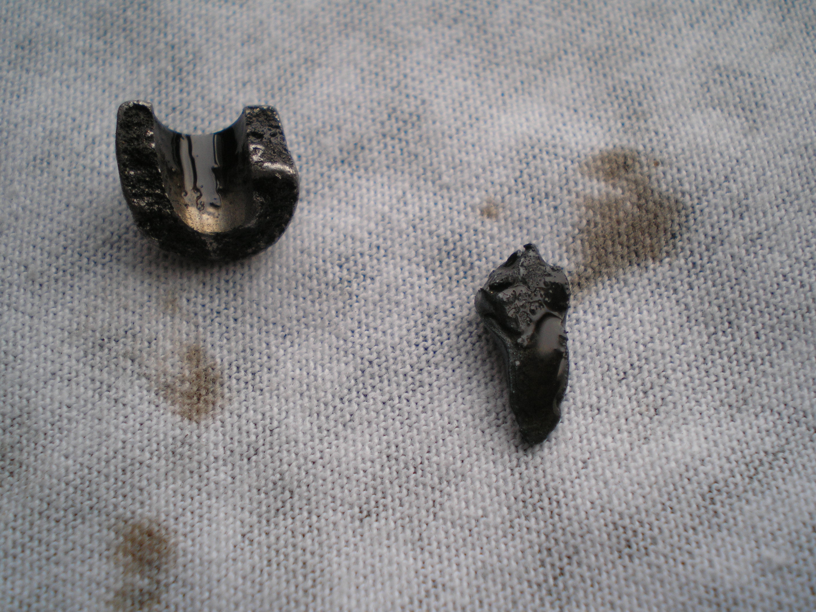

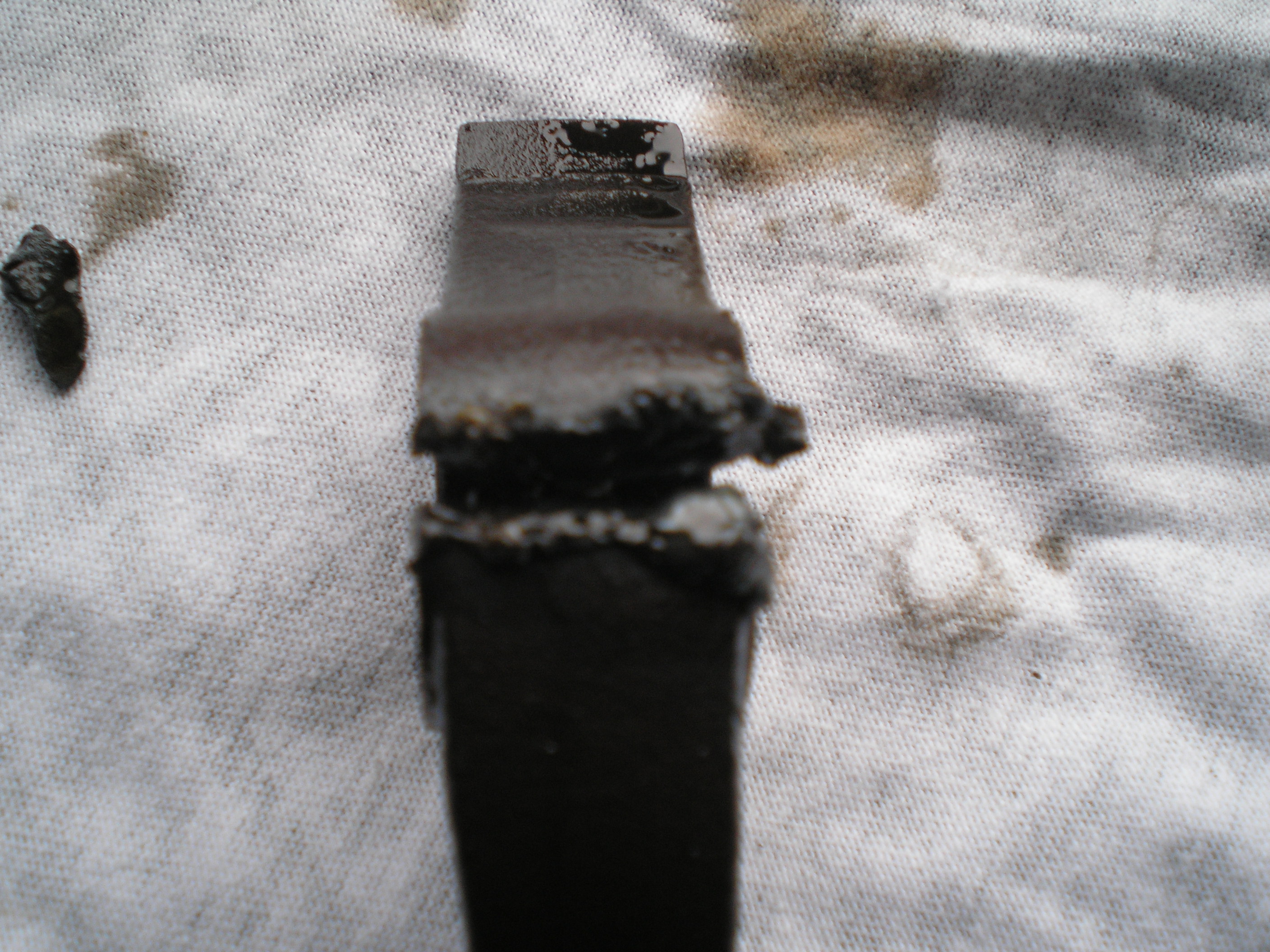

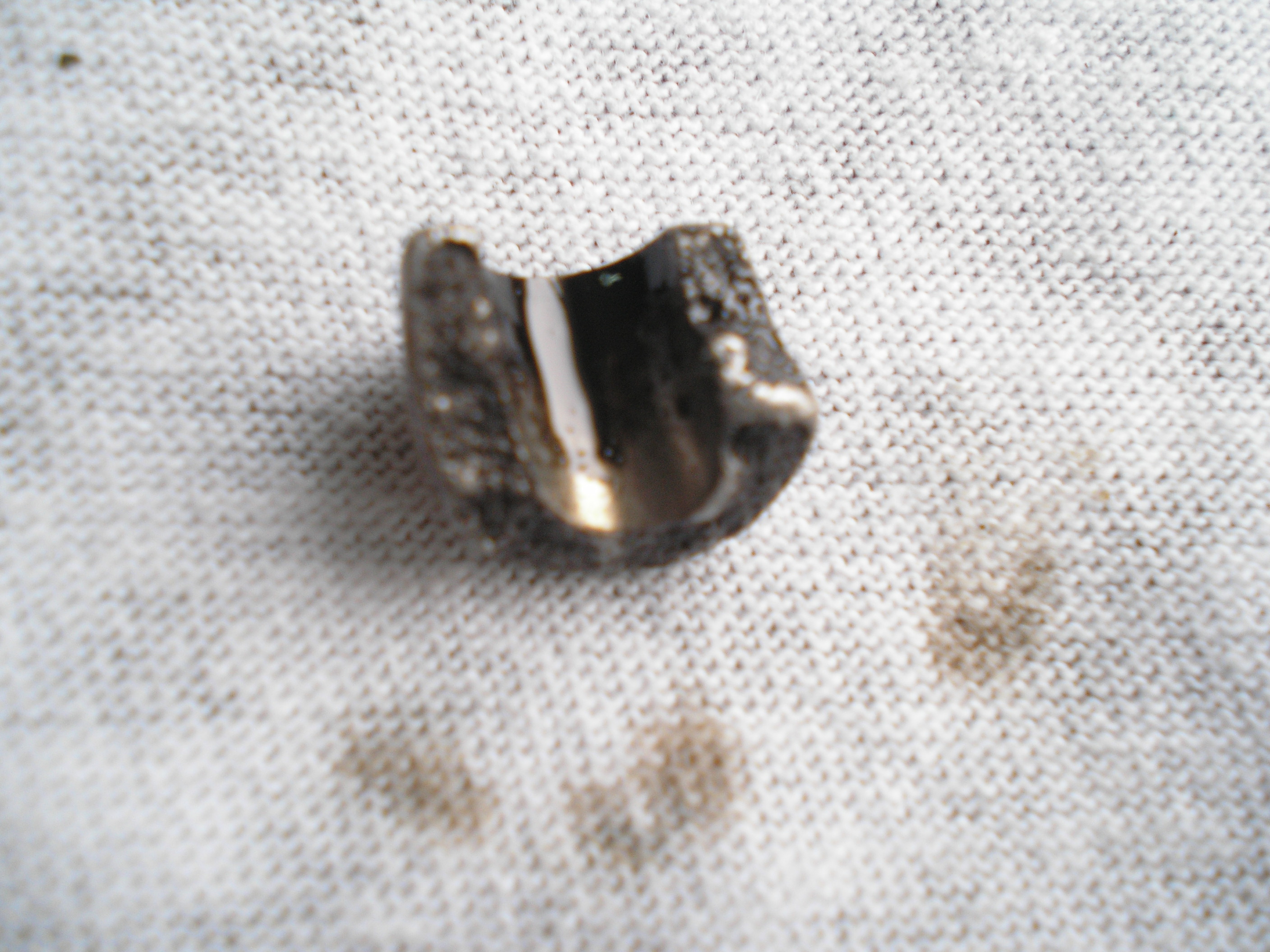

Pepinno Posted September 2, 2006 Share Posted September 2, 2006 dupa cum am promis ,revin cu poze explicite privind masina SMS`ului scuzeee...uitasem ghidul de supapa... ) Cam asta face un ulei prost sau neschimbat la timp... Imi pare rau ca nu am apucat sa demontez si axa...acolo sa fii vazut ..frecusi.... ) Link to comment
SMS Posted September 2, 2006 Share Posted September 2, 2006 (edited) Pepino: bucatica aia mica de metal care are o tenta de albastru si care ai zis ca este arsa (si ca nu stii de unde ar putea fi)... nu cumva ar putea fi de la taierea culbutorilor? si a cazut acolo? intreb si eu... Edited September 2, 2006 by SMS Link to comment
Mircea Posted September 2, 2006 Author Share Posted September 2, 2006 Bucatica aia e albastra din lipsa de ungere S-a incins pana s-a albastrit. Tii minte ca ti-am zis ca tie motorul ti se oprea din cauza faptului ca se gripa axa cu came? Imagineaza-ti ce temperaturi erau acolo la momentul respectiv. 1 Link to comment
