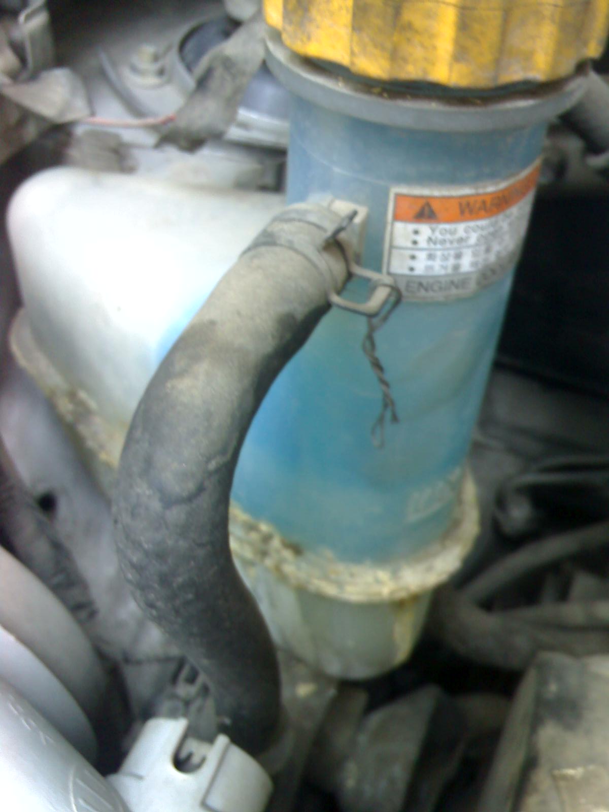

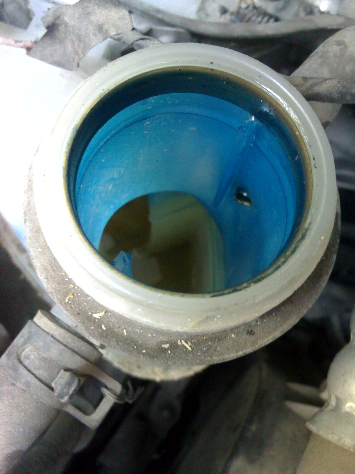

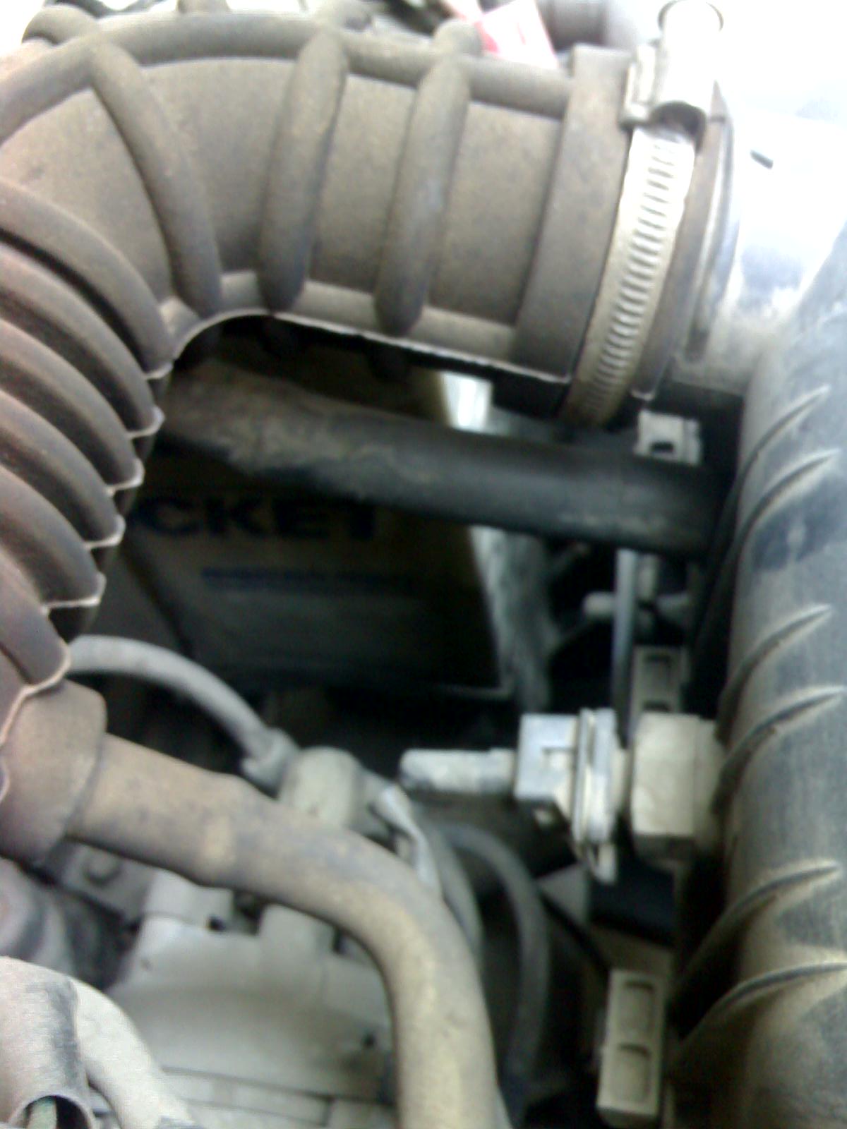

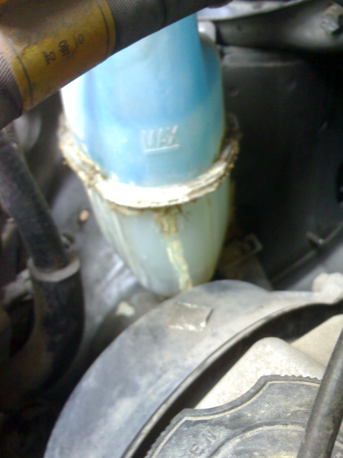

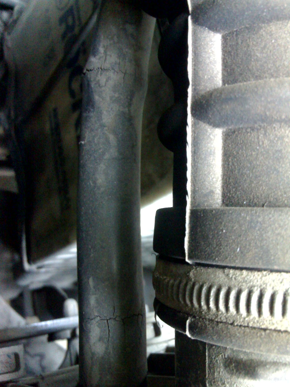

vasco Posted August 24, 2008 Share Posted August 24, 2008 Salut baieti...cred ca am o problema cu lichidul de racire la motor desi nu imi indica nimic in bord...ideea este ca nu prea mai este in rezervor...atasez niste poze rugindu-va sa imi spuneti ce fel de lichid de racire trebuie sa pun sau daca credeti ca trebuie sa schimb si rezervorul ( va dati seama din poze) totodata am si o problema cu un furtun care e imbatrinit si nici nu stiu cum ii spune poate ma ajutati voi ...multumesc anticipat... Link to comment
tomis Posted August 24, 2008 Share Posted August 24, 2008 De cand nu mai e lichid in "vasul de expansiune" ? Ca prima masura, de urgenta, completeaza cu lichid, pana la semnul MAX de pe vas si strange capacul destul de ferm ( in mers se creaza ceva presiune in circuit ). Lichid de racire gata preparat ( antigel, are efect iarna = amestec apa distilata cu glycol ) gasesti la PECO, la metalo-chimice, la hipermarket...Cel mai ieftin 6-7 lei, ia fara grija 1-2 litri, dupa umplere urmareste daca curge pe jos lichid si incearca sa vezi pe unde. Furtunul batran s-ar putea sa o mai duca. Daca e de schimbat, intrebi la magazine cu piese Daewoo, o sa te intelegi tu cu oamenii. Dupa aia, daca nu poti singur, mergi la orice Service. Link to comment
vasco Posted August 24, 2008 Share Posted August 24, 2008 (edited) Sarna pentru informatie...am luat niste antigel de la OMV destul de mult dar merita matizu meu...l-am facut juma juma cu apa deionizata si am pus in vas...intre gradatiile min si max , m-am gindit ca in mers lichidul o sa isi mareasca volumul iar cind nu merge o sa si-l micsoreze...am sters vasul si astept sa vad dupa o zi doua daca picura pe undeva...cit despre furtun nici nu stiu ce sa cer la magazin ...poate ma ajutati ( multumesc inca odata Tomis) Edited August 24, 2008 by vasco Link to comment
tomis Posted August 24, 2008 Share Posted August 24, 2008 Adica ai luat antigel concentrat si l-ai combinat cum scrie pe eticheta... La magazin nu e mare filozofie, ceri furtun de la vasul de expansiune, o sa iti arate mai multe, te uiti si le zici - asta e ! Link to comment
vasco Posted August 24, 2008 Share Posted August 24, 2008 (edited) pfff asta e tare...fi atent...deci am luat antigelul, scrie in nemteste pe el si bidonul are doua gradatii : la 500 ml si la 1000...m-am gindit ca desi nu inteleg trebuie sa il fac 50% si in consecinta asa am facut...sper sa nu trebuiasca sa merg la service sa mi-l scoata pe tot si sa imi puna altul... Edited August 24, 2008 by vasco Link to comment
tomis Posted August 24, 2008 Share Posted August 24, 2008 Nu e cine stie ce belea. Antigelul gata preparat zice ca tine la minus 35 grade. Daca l-oi fi diluat inca o data, ar tine pana la minus 10. Turnat peste ala invechit din motor... ar putea tine pana la minus 15...20. Vara-i ici, iarna-i departe. Lasa-l in pace acum... te mai gandesti in decembrie... oricum recomandarea este schimb normal la 2 ani, la firme mari scrie 3 ani. Link to comment
