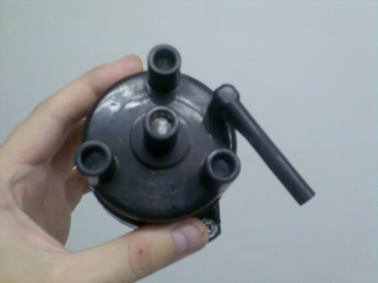

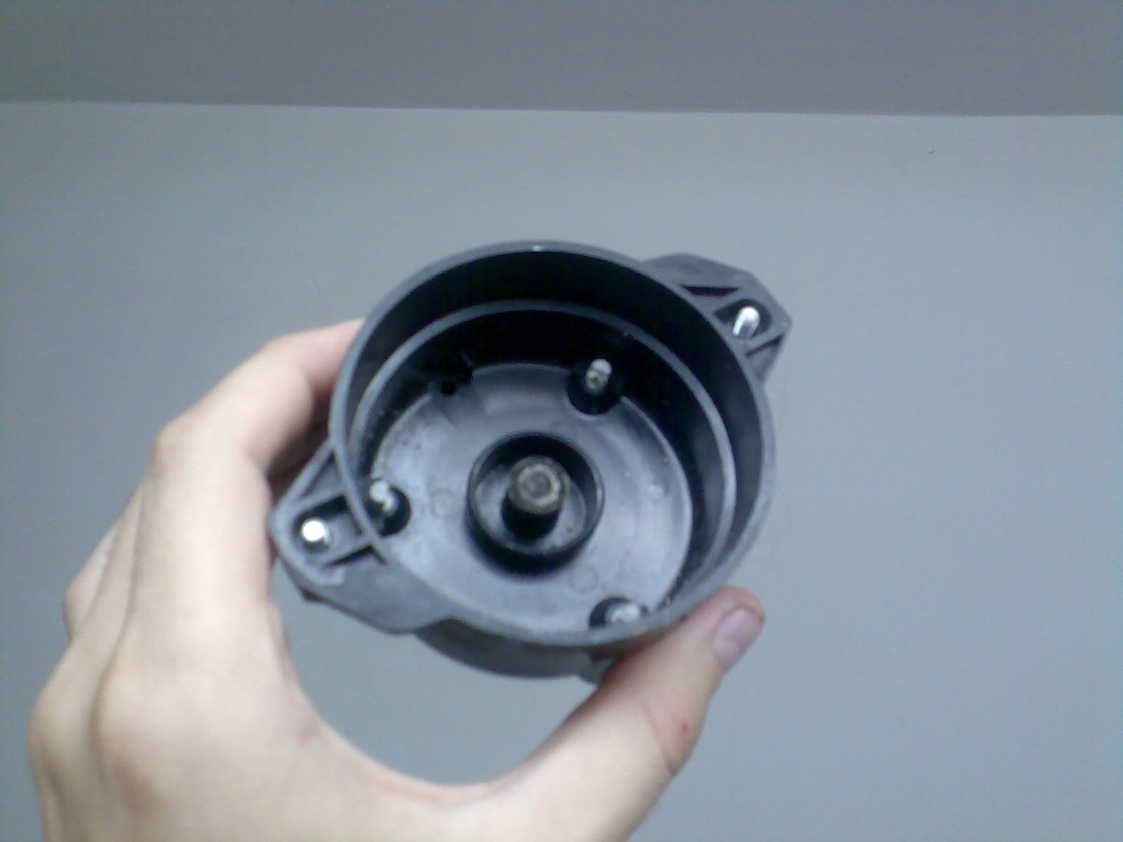

martiz Posted August 17, 2009 Share Posted August 17, 2009 De ceva vreme masina mea cam "dadea in nas", asa ca am zis sa arunc o privire la capacul delco. E, mare mi-a fost miraraea cand am vazut in ce hal arata in interior si ca, carbunele de la lulea nu mai era!(asta in cazul in care exista un carbune pe acolo). Acum va intreb: asa trebuie sa arate un capac de delco, fara carbune? Si totusi, masina cum de mai mergea cu toate ca motorul inca se auzea/simtea ca merge rotund! Care sunt urmarile unui mers cu un capac delco in halul asta? Va rog sa ma lamuriti si pe mine nu sa aruncati cu pietre. Am intrebat la magazinul de la Gara de Nord si mi-a spus duduia de acolo ca sunt 2 modele i-ar ce avea ea costa 40 ron. Pe el apare scris DAC. Link to comment
tolin Posted August 17, 2009 Share Posted August 17, 2009 Intrebarile tale sunt retorice. In plus, nu exista doua modele, exista doua tipuri diferite de delcouri, incompatibile intre ele: Mando si DAC. Link to comment
