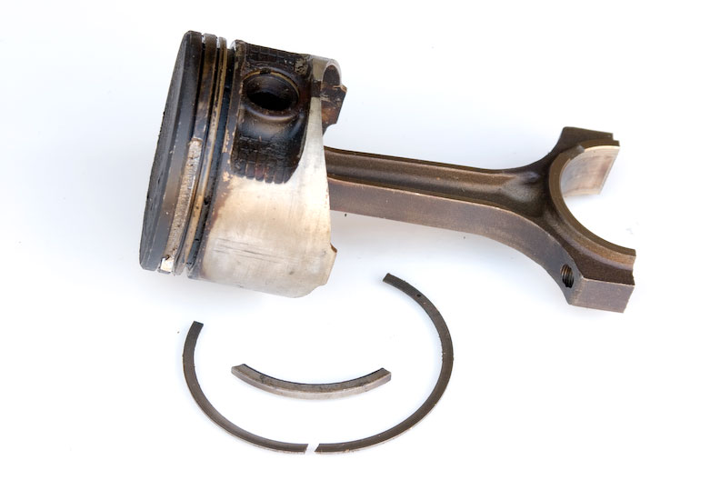

adisoru Posted January 30, 2010 Share Posted January 30, 2010 (edited) Salutare, Poate sa imi spuna cineva care ar fi "simptomatica" unui motor de Matiz care are rupti segmentii (piesa inelara a pistonului ce asigura etanseitatea in cilindru)? Unul ar fi consumul exagerat de ulei; dar ma intereseaza si alte efecte: zgomote, rateuri in mers ale motorului, zdranganituri, etc ... ceva care sa diagnosticheze aceasta problema de segment rupt. PS: poza este doar informativa, nu este piston de Matiz Edited January 30, 2010 by adisoru Link to comment
Pedala Posted January 30, 2010 Share Posted January 30, 2010 Fara sa vreau a fii rau... Motoarele se repara. Completeaza cu ulei si repara-l cand ai bani. Aditivii o sa-ti creeze numai probleme ulterior. Canale de ungere infundate, etc... si te vei trezi peste scurt timp cu alte probleme 1 Link to comment
