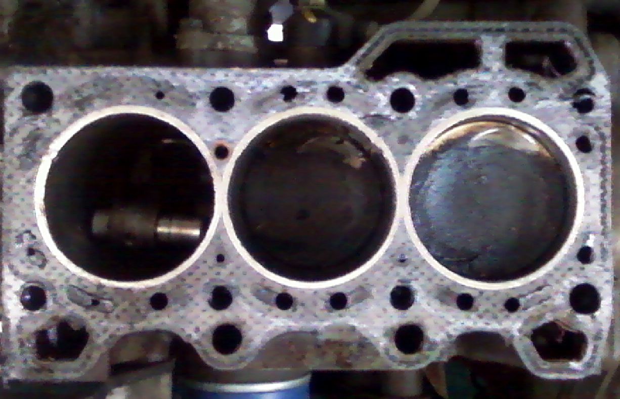

free_spirit Posted February 3, 2010 Share Posted February 3, 2010 (edited) Salutare !! La sfatul prietenului Topser, postez patania de acum fix doua saptamani, cand din motive absolut necunoscute, motorului meu i-a sarit distributia din punct si astfel, am distrus motorul. Masina statea nepornita de doua zile, ca era inzapezita, si cand am pornit-o, am auzit un zgomot puternic, metalic. Din nefericire, in loc sa o las asa si sa ma duc cu ea direct sa vad care-i treaba cu distributia,am insistat si asa s-a rupt o supapa care, cazand in cilindru mi-a spart un piston. Biela a continuat sa mai "ruleze" suficient cat boltul de la pistonul spart sa-mi faca praf cilindrul. Asa m-am vazut nevoit sa-mi schimb in regim de urgenta motorul cu totul. Sfatul meu este unul singur; daca auziti zgomot puternic la pornire, opriti motorul imediat. Verificati uleiul si daca acesta este la nivel,inseamna ca altele au fost cauzele.Apoi verificati alinierea distributiei. Sper sa nu aveti astfel de surprize neplacute. Respect !! Edited February 3, 2010 by free_spirit Link to comment

Mircea Posted February 4, 2010 Author Share Posted February 4, 2010 Free spirit, cat avea distributia respectiva? Link to comment
free_spirit Posted February 4, 2010 Share Posted February 4, 2010 Free spirit, cat avea distributia respectiva? Avea 44.000 km. In prima faza am crezut ca s-a rupt cureaua de distributie, dar de fapt a sarit din punct. Pot banui ca s-a blocat ceva, vreo rola sau chiar pompa de apa, care nu era schimbata niciodata de cand a fost cumparata masina. Deci de 194.000 km. Eu n-am stiut ca trebuie schimbata periodic si nici nu mi-a spus nimeni treaba asta. Auzisem pe la colegii mei care au VW -uri, ca schimba pompa de apa la fiecare schimb de distributie, dar nu m-am gandit ca ar fi necesar si la Matiz, atata timp cat ea nu a curs si nici nu a facut vreun zgomot. Link to comment

ToPser Posted February 4, 2010 Share Posted February 4, 2010 E bine de stiut ca macar la al doilea schimb de distributie sa se schimbe si pompa de apa ! Remarcabil cat a putut tine pompa de apa ! La mine a inceput sa curga pompa dupa ce am pornit masina in dimineata aceea cu -22 ! Ca si in cazul Matizului lui Didi o pun pe seama temperaturilor extreme ! Link to comment
