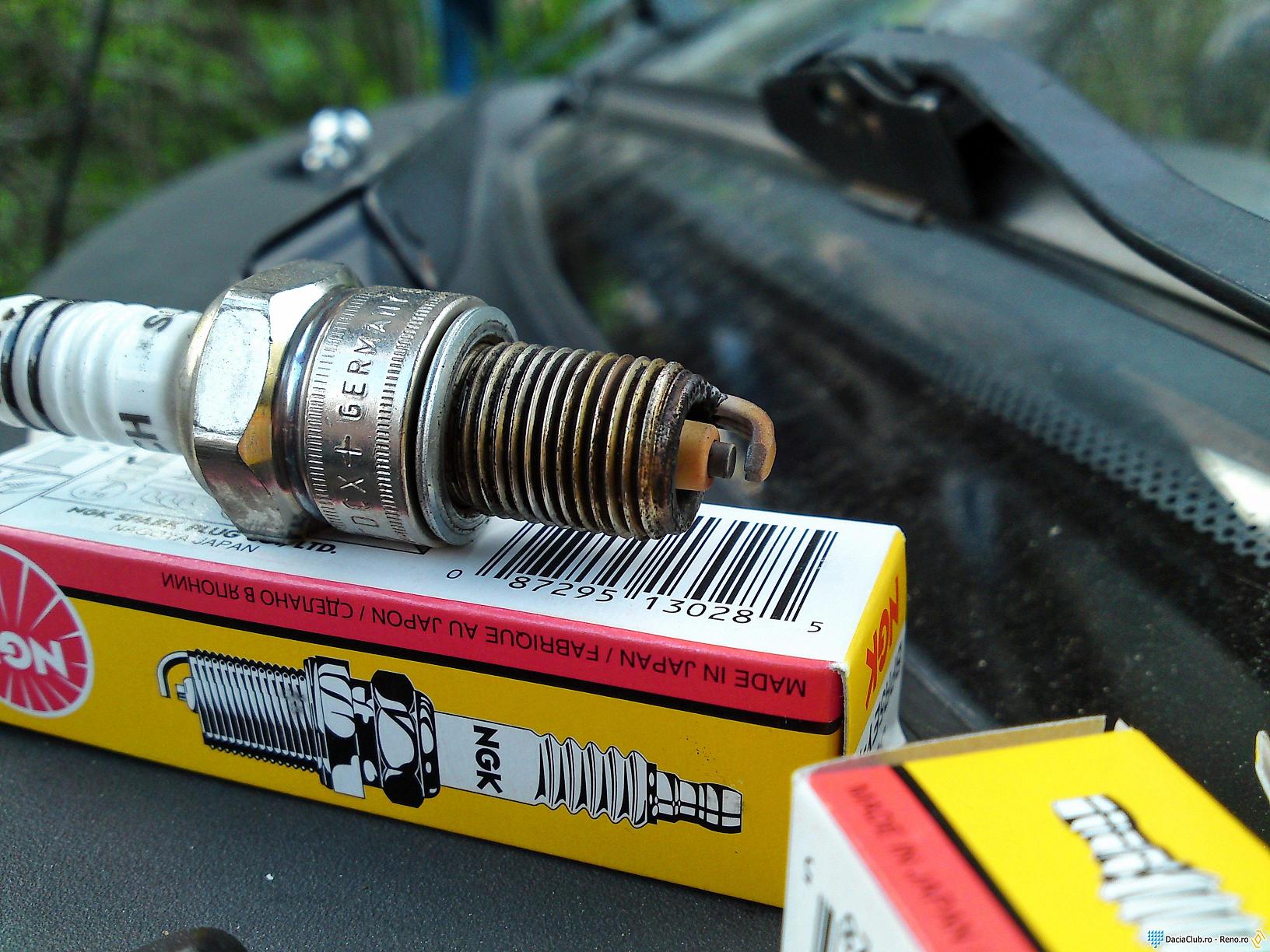

SiNnY Posted May 11, 2010 Share Posted May 11, 2010 Am cautat eu NKG-uri dar nu am gasit nicaieri pe stoc...trebuie sa le aduca pe comanda in cateva zile...si cum masina consuma enorm ( aproape 5L in 20 KM ) am zis ok, sa puna ei ce au in reprezentanta si la urmatoarea revizie stiu sa ma pregatesc din timp...si ca sa-ti raspund mi-au pus unele BOSH (au zis ca ei la Daewoo doar d`asta folosesc ), l-am rugat totusi sa le masoare cu lera si erau ok ( 1 cica nu neaparat 1.1...in fine o sa le schimb cand gasesc NGK ) 1 Link to comment
tolin Posted May 11, 2010 Share Posted May 11, 2010 ... mi-au pus unele BOSH (au zis ca ei la Daewoo doar d`asta folosesc ... Bujiile acelea sunt pentru alte motoare, sunt nepotrivite (prea reci) pentru Matiz. Bujiile nu se aleg asa, producatorul specifica clar in manualul de utilizare ce bujie este necesara. Chiar si asa, cei de la Craiova au dat-o in bara cu RN9... de la Champion, trebuia RN11... Link to comment
SiNnY Posted May 11, 2010 Share Posted May 11, 2010 Stiu...citisesc pe aici despre asta si era hotarat sa merg pe NGK BPR5E dar nu am gasit si era in criza asa ca am lasat-o asa pentru moment...inca tot nu sunt complet multumit...cand schimb vitezele parca isi face frana de motor...urca greu in ture...si are un tremurat destul de pronuntat la relanti...diseara pe pun pe ea cu ProScan...ai cumva idee care este valoarea pentru TPS ( 0.4, 0.5 ? ) si in cate ture tre stea normal la relantii...800?!?...a mea sta in 950... Link to comment
tolin Posted May 11, 2010 Share Posted May 11, 2010 Urca greu din cauza bujiilor. TPS trebuie sa fie la clapeta inchisa intre 0,1-0,9V, mijlocul domeniului il gasesti singur. Turatia de ralanti este 950 rpm +/-50. Link to comment
SiNnY Posted May 13, 2010 Share Posted May 13, 2010 Am inlocuit aseara bujiile BOSH R6 ( puse de cei din service ) cu NGK BPR5REY-11 si pot spune ca este alta masina Urca greu din cauza bujiilor. TPS trebuie sa fie la clapeta inchisa intre 0,1-0,9V, mijlocul domeniului il gasesti singur. Turatia de ralanti este 950 rpm +/-50. Clapeta inchisa inseama ca ii scot mufa din IAC ?! Oricum nu am gasit cheie torks pe masura asa ca am lasat-o balta momentan...dar sunt deschis la idei/propuneri/sugestii/ajutor Link to comment
argon Posted May 13, 2010 Share Posted May 13, 2010 (edited) Clasica problema cu Bosch-urile, asa am luat masina, le-am schimbat cu NGK si merge mult mai bine. Edited May 13, 2010 by argon Link to comment
