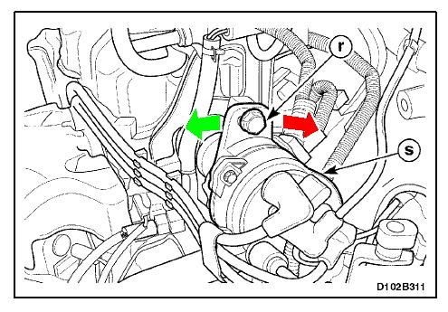

adisoru Posted June 10, 2010 Share Posted June 10, 2010 Acum vin de la masina si am verificat supapa alb/negru si merge f bine, nu are scapari de aer intr-un sens(etanseaza bine) iar in celalalt sens lasa aerul sa treaca. Acum ce s-a mai modificat la masina si am uitat sa mentionez a fost pozitia distribuitorului. In poza atasata, cu sageata rosie se indica pozitia in care mecanicul a rotit distribuitorul. Dupa aceasta modificare masina nu mai avea putere deloc, iar un deal il urcam foarte greu. Eu m-am pus si am dat distribuitorul inapoi, sensul sagetii verzi. Acum masina se infige bine si zboara cand apas acceleratia. Oare de aici sa fie si acel relanti variabil? Link to comment
tolin Posted June 10, 2010 Share Posted June 10, 2010 Avansul static la aprindere este de 10', deci, trebuie rotit in sensul sagetii verzi pana cand se simte cea mai mare turatie pe ralanti. Nu comentez ce a facut mecanicul, ai remarcat singur. Link to comment
