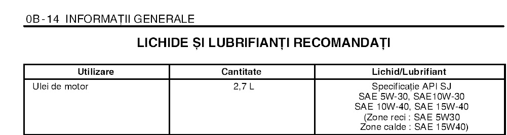

EM!L Posted July 11, 2010 Share Posted July 11, 2010 #1. doar motorul nu are prea multa viata in el #2. e segmentata de vreo 10000km si ca are ulei aral 10w40. #1. Caută pe forum discuţiile privitoare la viteza optimă de schimbare a treptelor în cazul Matizului (probabil nu ai turometru montat de fostul proprietar). Dacă îl subturezi e normal să ţi se pară "anemic". #2. Există topic dedicat uleiurilor în care găseşti recomandări privitoare la tipul/marca ce se potriveşte cel mai bine motorului tău. Dacă citeai în carte ai fi găsit, de asemenea, recomandări. 10w40 clar nu e printre ele. Dacă zici că motorul a fost "făcut" recent, utilizează un MotorFlush înainte de schimbare şi pune un ulei bun 5w30 (ex: Valvoline Synpower). Nici nu mă miră faptul că găseşti motorul lipsit de vlagă.. probabil îl subturezi şi în loc de ulei ai.. "marmeladă" Spor la căutat/citit. Link to comment

argon Posted July 13, 2010 Share Posted July 13, 2010 (edited) #2. Există topic dedicat uleiurilor în care găseşti recomandări privitoare la tipul/marca ce se potriveşte cel mai bine motorului tău. Dacă citeai în carte ai fi găsit, de asemenea, recomandări. 10w40 clar nu e printre ele. nu zau? Edited July 13, 2010 by argon Link to comment
maneas Posted July 14, 2010 Share Posted July 14, 2010 <br>#1. Caută pe forum discuţiile privitoare la viteza optimă de schimbare a treptelor în cazul Matizului (probabil nu ai turometru montat de fostul proprietar). Dacă îl subturezi e normal să ţi se pară "anemic". <br>#2. Există topic dedicat uleiurilor în care găseşti recomandări privitoare la tipul/marca ce se potriveşte cel mai bine motorului tău. Dacă citeai în carte ai fi găsit, de asemenea, recomandări. 10w40 clar nu e printre ele. Dacă zici că motorul a fost "făcut" recent, utilizează un MotorFlush înainte de schimbare şi pune un ulei bun 5w30 <img src="http://www.gmclub.ro/forum/public/style_emoticons/Yahooz/30000000.gif" class="bbc_emoticon" alt=" "> <br>(ex: Valvoline Synpower). Nici nu mă miră faptul că găseşti motorul lipsit de vlagă.. probabil îl subturezi şi în loc de ulei ai.. "marmeladă" <img src="http://www.gmclub.ro/forum/public/style_emoticons/Yahooz/10000000.gif" class="bbc_emoticon" alt=" "> Spor la căutat/citit.<br><b><b><br></b></b><br>e posibil sa o subturez din cauza tacanitului care se amplifica odata cu acceleratia.daca ii schimb vitezele inainte nu se mai aude mare lucru.iar cu uleiul asa am luat-o[de 1 saptamina].o sa il schimb,dar am zis intii sa vad care e treaba cu tacanitul.e mai rentabila o chiulasa second hand sau un ax cu came si ax culbutori noi?ms<br><br><br> Link to comment
