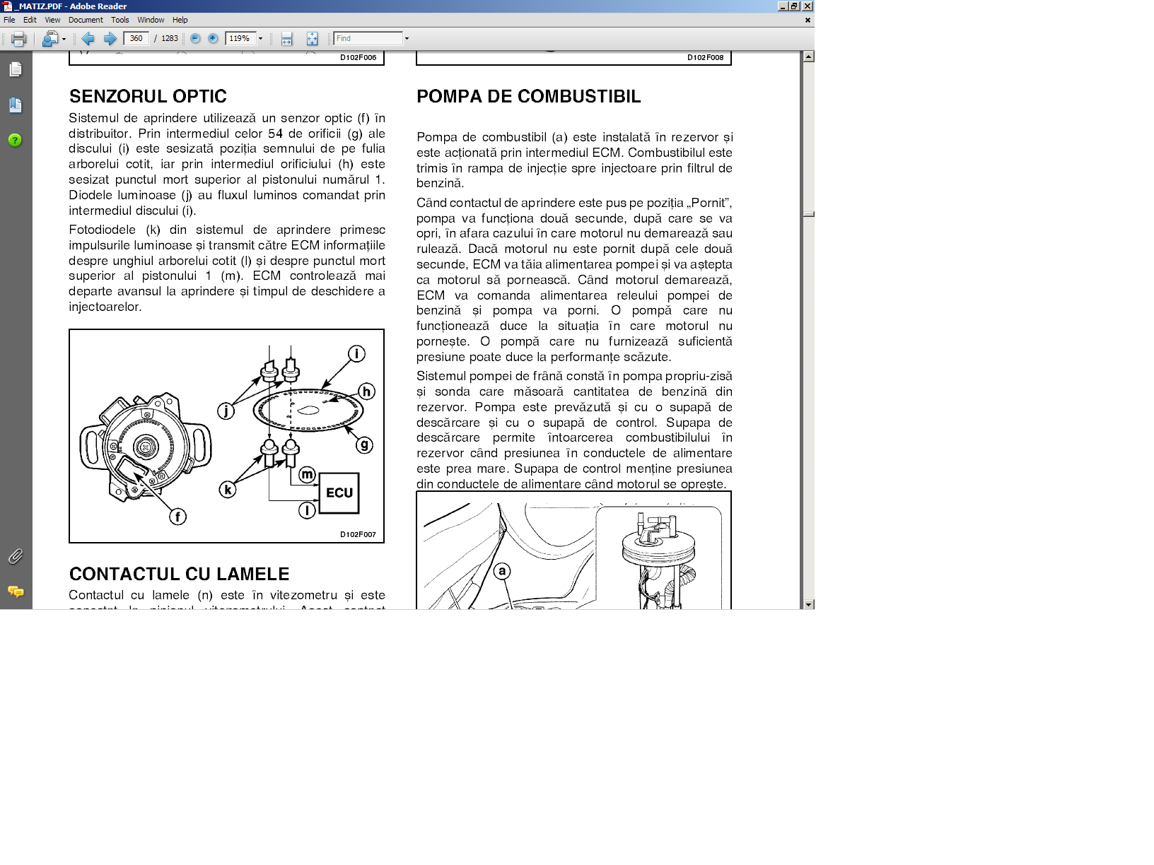

duduu Posted November 22, 2010 Share Posted November 22, 2010 In corpul ansamblului delco, senzor optic ? Nu stiu daca asa se numeste...dar in corpul ansamblului delco este un senzor plasat pe o placuta rotunda cu gauri...face parte din aprinderea electronica... Link to comment
argon Posted November 22, 2010 Share Posted November 22, 2010 (edited) Ce soc automat si aprindere electronica visati la Matiz? De astea se vorbeste la Dacie sau Tico cu carburator(soc automat), nu la un motor cu injectie multipunct si aprindere controlata de calculator(ECM) cum e la MAtiz. Edited November 22, 2010 by argon Link to comment
b52jgp Posted November 22, 2010 Share Posted November 22, 2010 (edited) Tin sa te contrazic aici, soc automat am si la Passat iar aprindere electronica am avut la un Polo de servici cu motor pe benzina de 1,4 deci exista si la injectie nu numai la carburatie... Tocmai ca acel senzor optic furnizeaza informatii catre ECM... Edited November 22, 2010 by b52jgp Link to comment
argon Posted November 22, 2010 Share Posted November 22, 2010 (edited) Passatul din '80, benzinar avea si soc automat. Aprinderea electronica e un modul ce se foloseste pe aprinderea clasica mecanica, nu pe un motor cu o aprindere controlata electronic de calculator. Senzorul ala e alta treaba, da informatii despre turatie la ECM, indiferent unde se afla, pe volanta, in distribuitor..etc, tot aia face. Edited November 22, 2010 by argon Link to comment
b52jgp Posted November 22, 2010 Share Posted November 22, 2010 (edited) Si atunci cum iti explici ca se tureaza dimineata cand este rece si scade turatia cand se incalzeste (exact ca la Tico)? Bine este adevarat ca trebuia sa scriu "soc automat" dar ca si principiu este acelasi. Si Poza lui Tolin cum o explici legat de aprindere? Edited November 22, 2010 by b52jgp Link to comment
Mircea Posted November 22, 2010 Author Share Posted November 22, 2010 Foarte simplu! Se tureaza pentru ca ECM da comanda de bucla inchisa pe motor rece, mai multa benzina injectata in cilindri. Soc automat presupune un dispozitiv MECANIC care sa controleze turatia de relanti pe motor rece. Link to comment
tolin Posted November 22, 2010 Share Posted November 22, 2010 ... Si Poza lui Tolin cum o explici legat de aprindere? "poza lui tolin" este o fotocopie a manualului de service si contine toate explicatiile in sine, in text, motiv pentru care n-a necesitat vreun comentariu. Link to comment
b52jgp Posted November 22, 2010 Share Posted November 22, 2010 (edited) Bun, inca un lucru invatat, dar pana la urma modulul de aprindere electronica exista si pe injectie, daca am intles bine din acea pagina a manualului, sau macar reglajul avansului se face electronic la matiz... Edited November 22, 2010 by b52jgp Link to comment
tolin Posted November 22, 2010 Share Posted November 22, 2010 Atata comanda aprinderii, cat si controlul injectiei se face in ECM, in functie de toti parametri necesari. Link to comment
