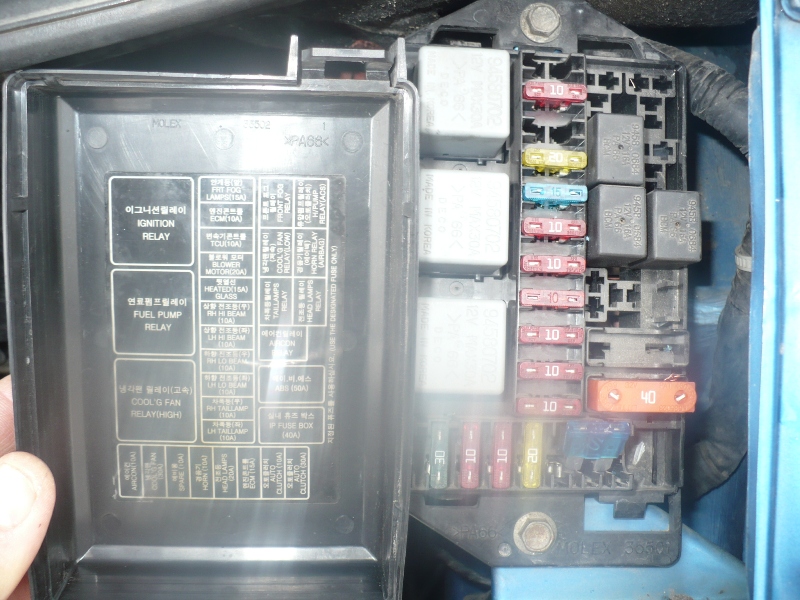

tolin Posted February 24, 2011 Share Posted February 24, 2011 Sigur nu se pune una de 40A la ECM. 1 Link to comment
argon Posted February 24, 2011 Share Posted February 24, 2011 Ai scos siguramta de la contact pornire, care nici nue arsa macar dupa cum se vede in poza. Link to comment
mai_76 Posted February 24, 2011 Share Posted February 24, 2011 (edited) Undeva in dreapta este crapata partea metalica. Daca ma-nsel, cu atat mai bine! Oricum, am facut o mica improvizatie si am pornit-o. A mers foarte bine vreo 3 min. si...s-a oprit. Intr-adevar siguranta se numeste IP FUSE BOX, cea de la ECM e de 15Asi e OK. Simptomele s-au schimbat oarecum - acum porneste cu motorul rece, si se opreste cand motorul se-ncalzeste un pic. Siguranta la care ma refeream e cea mare, portocalie (40A) Aceeasi treaba - porneste la rece, merge 2-3 minute dupa care se opreste. Edited February 24, 2011 by mai_76 Link to comment

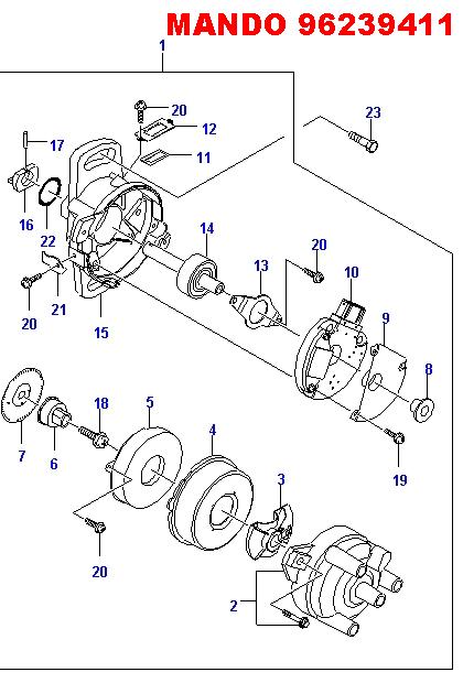

tolin Posted February 26, 2011 Share Posted February 26, 2011 (edited) Nu era adresata tie, celui care a pus un desen inutil. Nu exista electromagneti acolo. Senzorii optici dinauntru sunt optocuploare (pereche LED/BEC + fototranzistor). Penru asa ceva n-as da $100-200. PS n-are cum sa patrunda apa acolo, a cedat una dintre piese (lucru slab). Edited February 26, 2011 by tolin 1 Link to comment

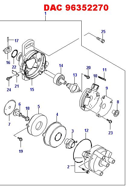

florian.ardelean Posted March 2, 2011 Share Posted March 2, 2011 (edited) Salutare, din nou! Am o curiozitate - exista vreo diferenta (calitativa) intre delcourile DAC si MANDO? Este unul mai indicat decat celalalt? Am inteles ca daca schimbi tot ansamblul, se poate pune oricare dintre cele doua? DAC are alt tip de lulea si capac mai inalt cu carbune mobil. Conform pretului si faptului ca sunt mult mai multe Matizuri echipate cu DAC, logica spune ca e mai bun calitativ. Mai mult de atat nu pot sa te ajut. Nici eu nu am primit raspunsurile pe care le-am cautat pe forum, iti recomand sa dai telefon la cat mai multe magazine de piese daewoo si afli de la vanzatori - unii chiar se pricep. Nici macar unii mecanici care nu sunt din service-uri Daewoo nu-ti vor putea raspunde la intrebarea asta, deci... bafta! Edited March 2, 2011 by florian.ardelean Link to comment

florian.ardelean Posted March 10, 2011 Share Posted March 10, 2011 Adica trebuie sa-l desfac? Ma gandeam ca scrie undeva, sau e o statistica pe anii de fabricatie. scrie pe capac, de regula. Mai bine il desfaci ca e foarte simplu. MANDO are carbune fix, DAC are carbune "mobil" adica e pe un arc. Din ce am vazut eu, nu stiu daca e universal valabil, MANDO are evaporatorul (cred ca asa ii spune) din cauciuc, DAC are o tija Link to comment
