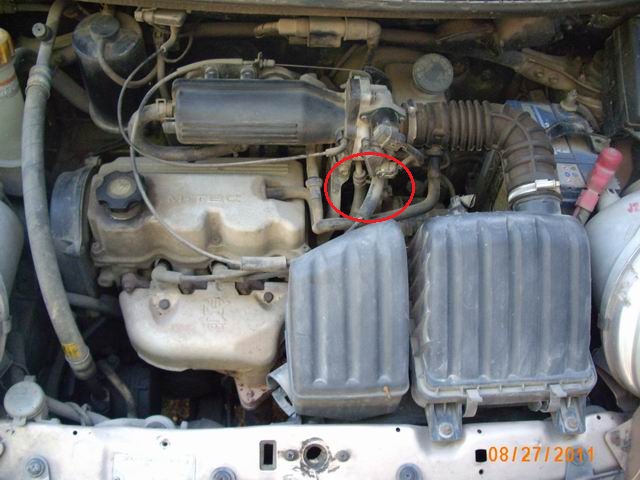

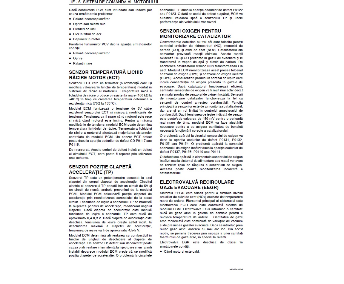

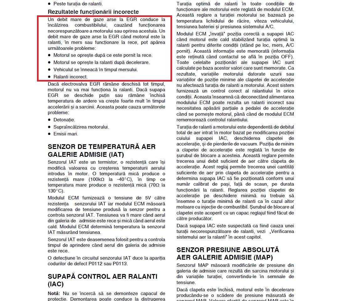

lucianskyes Posted October 14, 2011 Share Posted October 14, 2011 Salut Verifica: -furtunasele de vacuum inclusiv cel de la MAP, -valva PCV (la un capat inchide) - filtru benzina colmatat . -Posibil ai injector /oare infundate sau unul nu inchide-deschide-solutie -o benzina cu cifra mare si aditivata plus un regim de turatii ridicate , eu am patit-o cu aditiv separat... - Posibil defectiune EEGR sau blocata pe inchis /deschis-se poate curata cu carb cleaner, dar presupune demontare, se afla in spatele motorului si accesul este greoi... se poate verifica noxele la o statie ITP(cu o mica spaga ), pt. a nu demonta inutil. - deasemenea verifica conector EEGR - verifica si conexiunile la masa am uitat sa mentionez verifica si presiunea in rampa, posibil sa ai o problema cu regulatorul de presiune al pompei de benzina Link to comment

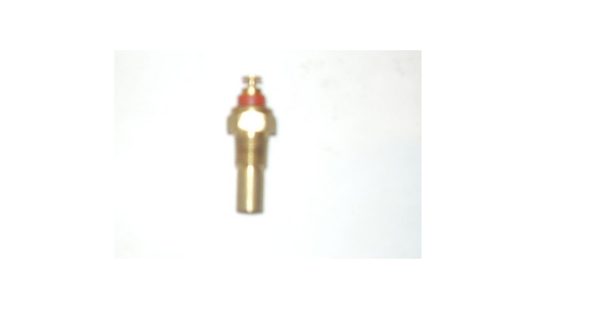

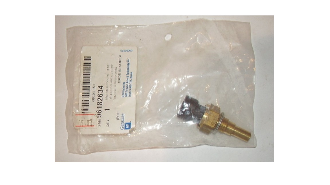

lucianskyes Posted October 15, 2011 Share Posted October 15, 2011 (edited) pt. compresie slaba : - ai strans bujiile bine? - filtru de ulei recomand MANN W67/2 are valva retinere. -posibil sorb pompa ulei infundat pt. test ai nevoie de un manometru se masoara pe fiecare cilindru...depinde si de uleiul pe care il ai, eu folosesc Mobil 1 - 5w 30/super 3000 Conectorul de la senzor apa : (este un senzor pt. declansare electroventilator si unul pt. ceasul din bord cu un singur fir negru nu strica sa dai cu wd 40 la ambii conectori) Ambele sonde se afla pe carcasa in dreapta motorului deasupra cutiei de viteze la termostat- vezi atasamente in primul am indicat zona nu se vad dar te uiti de la radiator vei vedea ca iese un furtun gros la capatul ops radiatorului vei gasi termostatul si implicit sondele, in celelate sunt sondele propriu zise. Este posibila si decalibrarea sondei, era mai bine daca faceai o scanare cu scan100, e special pt. daewoo. sonda de apa costa in jur de 15-16 lei, se schimba usor cu o inelara de 12 dar vei pierde antigel la inlocuire, daca nu golesti instalatia de antigel. sper sa iti fie de folos. Salutare! Revenind la oile mele am gasit raspunsul... pierd ulei pe la simeringul de la distributie si la cel de la joja ulei . Nasol cu cel de la distributie. eaglemaster80 Citeste atasamentul. este din manual. Edited October 15, 2011 by lucianskyes Link to comment
