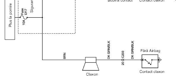

bikerkes Posted March 13, 2013 Share Posted March 13, 2013 Salut , Si eu am o problema cu claxonul matizului. Initial am crezut ca este ceva mecanic din volan dar nu ... matizul meu refuza sa sune. Am legat claxonul pe diret si asa cum ma asteptam este functional ! am masurat tensiunea la lamelele din volan si pe fire la langa claxon ... nu am decat 3.8 V ! (Verific siguranta si aceasta este OK !) NU reusesc sa gasesc cauza problemei ? { Nu am reusit sa scot volanul sa verific acele lamele de contact.} Are cineva o alta idee care sa ma poata ajuta in identificarea problemei? o schita a instalatiei electrice ... Eventual un electrician bun ! Multumesc tuturor ! Link to comment
bikerkes Posted March 19, 2013 Share Posted March 19, 2013 hmm ! nu vad niciun releu in schema ... nu pare complicat. am sa o iau pe fir sa vad unde este problema ! merci de schita ! Link to comment
tomis Posted March 19, 2013 Share Posted March 19, 2013 Daca ai cu AirBag-uri, este o schema cu releu. Link to comment
