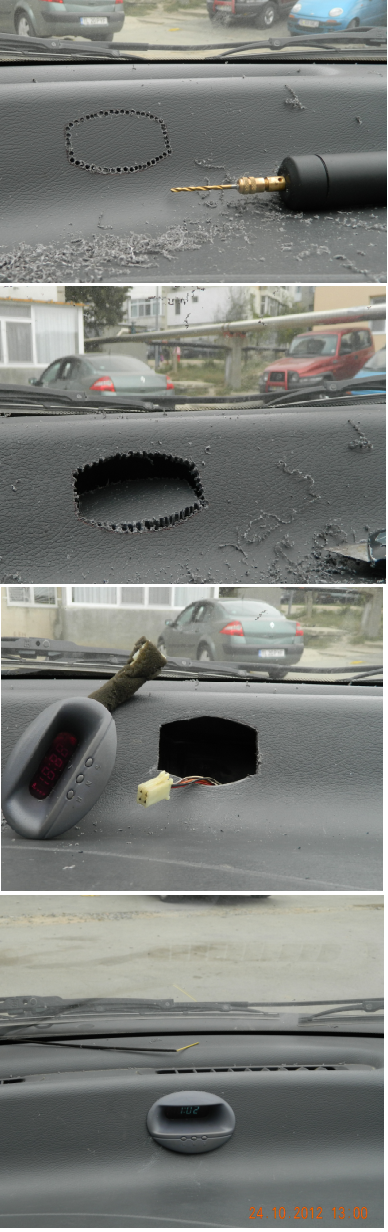

unciu Posted June 22, 2010 Share Posted June 22, 2010 On 2/14/2010 at 9:27 AM, tool said: Salut tuturor, Nu a mai scris nimeni cam de mult. Dupa ce am citit tot de aici am tras ceva concluzii,dar ptr linistea mea poate cineva sa de masurile stinga/dreapta/sus ptr gaura de ceas (am intelas ca mai la drapta, dar cit?) acum am montat ceasul, luati-va reper prima "aripioara" a grilei de aer din dreapta de sub parbriz ca fiind mijlocul ceasului, iar pe verticala, 20mm de la punctul maxim al "coamei-buzei" de plasic a bordului. acela e punctul maxim al viitorului orificiu, semi oval de 68mm lat si 42 inalt. latimea e importanta, acolo sunt clipsurile, cota de 42 o veti face mai mare pt ca ceasul trebuie sa intre aprox paralel cu solul si nu perpendicular cu plasticul. am folosit masina de gaurit cu burghiu de 3mm si bisturiu (ceva trusa de 2-3 lei de la Metro, Praktiker etc). NU VA GRABITI, O VETI ZGIRIA, ca si mine, cind am zis ca e ok, a sarit bisturiul si sa nu va spun cumau aparut 3 zgirieturi scirboase sub ceas. bafta sa aveti. Link to comment

e-matiz Posted October 24, 2012 Share Posted October 24, 2012 Salutare, pe cati ani s-a intins topicul ... am luat si eu un ceas, primit "de pomana" de la un prieten. Am citit postarile anterioare si in 10 minute ma apuc de treaba. O sa vin cu poze si explicatii clare... Am pregatit pt. operatiune: minibormasina 12V alimentata din bricheta auto ; cutter semiprofesional sablon carton ceasul ( normal ) o bere ! Gata treaba, a iesit bine.Cum pot adauga foto ? Link to comment
