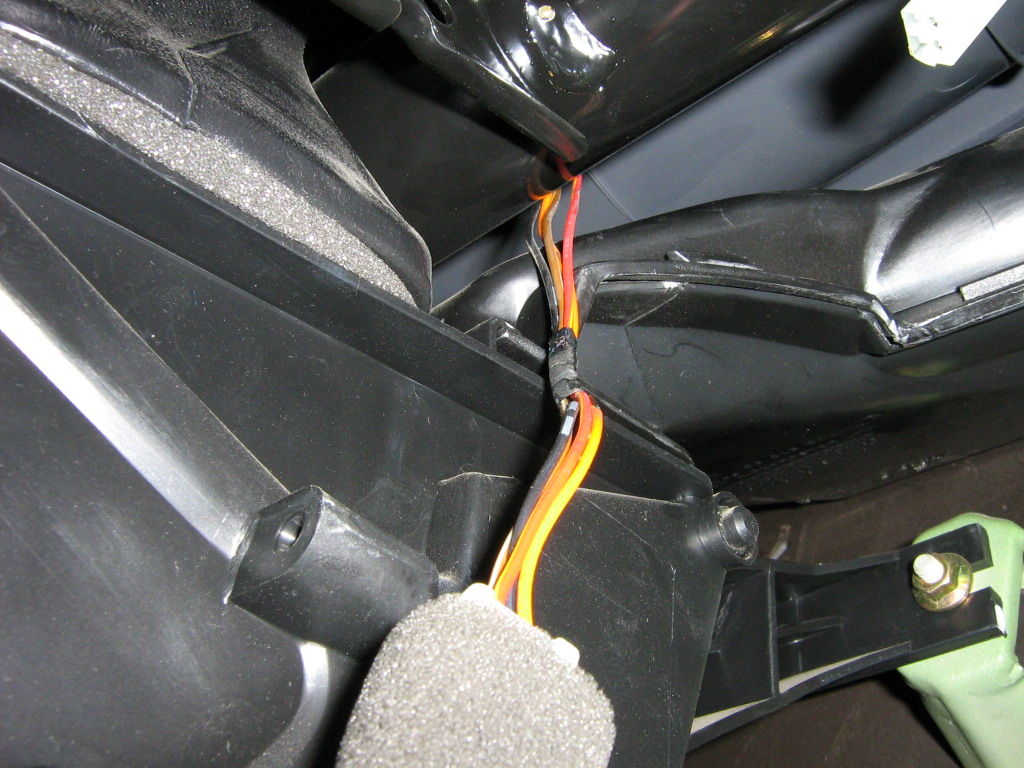

micul gigant Posted July 17, 2006 Share Posted July 17, 2006 Va salut! In acest weekend am reusit sa-mi montez si eu un ceas pe bordul matizului Incerc sa va povestesc pe scurt, poate povestirea va reusi sa ajute in vre-un fel pe cei dornici sa faca aceasta operatiune. Initial am facut cateva zeci de machete pe carton si capace de CD-uri pentru a determina un sablon cat mai apropiat de forma ideala a decuparii bordului. La decupari m-am folosit de un cutter (in cazul cartoanelor) si de pistolul de lipit (in cazul carcaselor). Pana la urma s-a conturat un model satisfacator si sambata dimineata m-am apucat de pus in practica. - conform machetei am facut conturul pe bord, utilizand un marker - cu ajutorul pistotului de lipit am ciobit putin bordul de-a lungul conturului pentru a pregati zona - cu bormasina (nu stiu exact care burghiu insa sigur cel mai mic care l-am avut la dispozitie) am dat gauri in bord, a fost usor fiindca din cauza urmelor lasate de pistolul de lipit nu a avut cum sa 'fuga' burghiul si sa zgarie bordul - apoi utilizand tot pistolul de lipit am marit gaurile facute de bormasina astfel incat sa pot decupa complet - la fire a fost ceva mai greu, initial mi-am pierdut speranta de a le mai gasi... sunt foarte bine ascunse. La incurajarile lui blumurgg (caruia ii multumesc si pe aceasta cale pentru amabilitate si sfaturi) am reinceput investigatiile pentru detectarea mufei. De data asta am utilizat si o lantarna cu care am luminat sub bord. (eventual sa va mai zic ca am scos si bordul acela negru, am demontat torpedoul si suportul care astupa gaura pentru ABS) In cazul meu, mufa a fost destul de bine ascunsa, era lipita cu banda adeziva de manunchiul de fire din care provenea (adica ieseau cele 4 fire dintr-un manunchi de fire ca mai apoi acestea sa fie din nou lipite pe acelasi manunchi de fire) Finalul a fost satisfacator, desi gaura a iesit putin-putin prea mare, suficient cat sa nu se poata prinde ceasul am folosit putin adeziv rapid pentru a ajuta ceasul sa stea la locul lui. Sunt foarte multumit de cum arata si recomand tuturor celor care nu au dar si-ar dori ... sa nu stea pe ganduri Toate cele bune! Link to comment

dan22y Posted July 29, 2006 Share Posted July 29, 2006 (edited) Ieri dupa o jumatate de ora de cautari sub bord si dupa ce am dat jos consola centrala neagra de pe bord si torpedoul si dupa multe injuraturi si figuri de contorsionist am reusit intr-un final sa gasesc firele si mufa corespunzatoare ceasului de bord pentru Matizel. Asa cum a mentionat si colegul de forum Micul Gigant, firele se gasesc in partea stanga sus, sub bord, langa echipamentul de ventilatie si conducte, se vad bine cu o lanterna. Este un manunchi mai gros de fire din care ies cele 4 fire. Am prins cu mana dreapta de ele si am tras usor. Tin sa reamintesc ca mufa nu se vede pana nu tragi usor de fire, care sunt lipite cu banda adeziva de manunchiul de fire. Nu este necesara demontarea consolei centrale negre a bordului, doar a torpedolului. Matizelul meu este echiparea E si din 2004. Era sa uit, daca doriti sa dati jos torpedoul se procedeaza ca mai jos: - se scot usor din cuiele de plastic (cate unu pt fiecare balama, sa nu se inteleaga gresit) din balamale, incercati cu un varf de surubelnita. - pe urma se scoate usor buzunarul torpedoului, are 2 opritori care se scot apasand inspre interior. Ceasul am sa-l montez pe marti dupa ce vin cu masina de la service, pt alte probleme cu amortizoarele din spate. Am sa fac si niste poze sa le postez aici. Multumesc colegului Smailmiami pt bunavointa oferita in achizitionarea ceasului. Edited July 29, 2006 by dan22y Link to comment
dan22y Posted August 2, 2006 Share Posted August 2, 2006 Am incercat sa fac o poza ieri cu firele si mufa pt alimentare ceas. Firele ies din spatele barei de metal negre. Ceasul l-am montat azi si mi-a luat cam o ora cu facut sablon, gaurire cu burghiu de 2 mm cu o bormasina cu acumulatori, in unele zone am mai rectificat cu un cutit de bucatarie cu varf neascutit.(Atentie nu folositi cutter ca si mine ca am reusit trista performanta de a-mi zgaria un pic bordul in dreptul ceasului, asa ca mare atantie.) Ceasul nu l-am montat chiar pe mijloc, m-am ghidat dupa un model de pe Matizurile cu echiparea SE. Pozele o sa le postez maine dimineata caci aparatul nu e la mine. Link to comment
