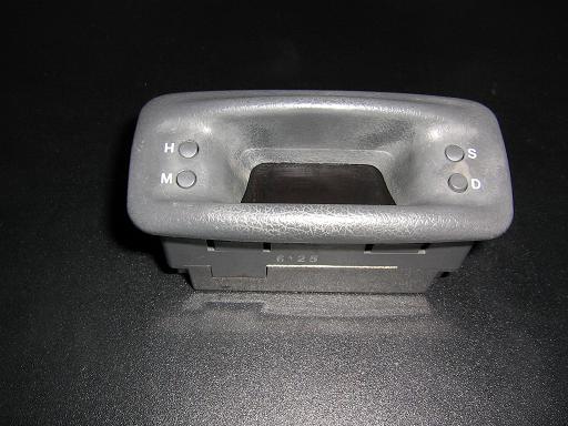

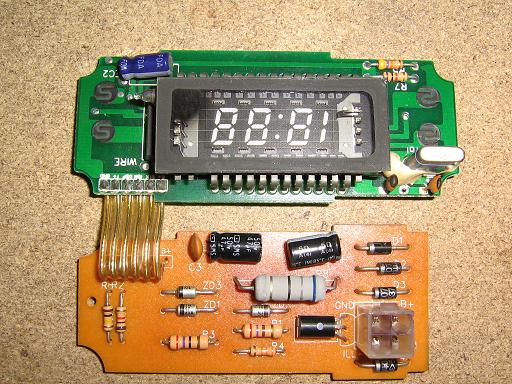

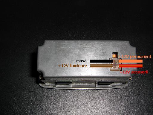

Abram Burel Posted August 21, 2006 Share Posted August 21, 2006 Nu mi-e foarte clar ce Matiz are amicul Ted78, dar s-a hotărât să-şi monteze un ceas de Cielo în locul corespunzător. La ultima întâlnire a "raportat" că ceasul nu "ţine" ora dacă scoate contactul. Deşi bănuiala era o inversiune de fire, l-am luat pe ceas la disecat şi probat. Disecţia a arătat că în măruntaiele lui, ceasul de pe Cielo, e acelaşi cu cel de pe Matiz, acelaşi cu cel de pe Kalos şi probabil acelaşi cu toate de pe Daewoo, dar să nu mă hazardez. Probele au arătat că n-are nici pe dracu. L-am lăsat la o tensiune nominală de 12,5V şi apoi la una sărmană de 10V. Nici când să-şi piardă minţile. Deoarece bănuiala iniţială se confirmă, am compilat o poză pentru amatorii de fire răsucite. Culorile firelor corespund celor "originale", conform schemei din manualul de service Matiz. Sunt sigur variaţii de culoare de la un tip de Daewoo la altul, dar locul unde merg firele este acelaşi şi pentru Tico şi pentru Matiz şi pentru Cielo. Cum spuneam, faptul că nu "ţine" ora denotă cel mai probabil o inversare a firelor +12V permanent şi +12V accesorii. Link to comment
ted78 Posted August 21, 2006 Share Posted August 21, 2006 (edited) K am inteles deci nu ceasu e de vina ci cel care l-a montat recte eu. Orcum multumesc de constatare ne intelegem noi la urm intalnire si o sa ma apuc de cautat fire cu tensiuni sadisfacatoare pt monsieu ceas, dupa cum ti-am zis cele de la casetofon nu-i convin :-) si aveti si voi un pic de intelegere pt un biet medic care incearca sa opereze matizi. Si inca ceva de ce avea firele deja trase eu nu le-am gasit dar cred ca le-am cautat destul, dar orcum omul e supus greselii si eu sunt departe de a fi perfect. Edited August 21, 2006 by ted78 Link to comment

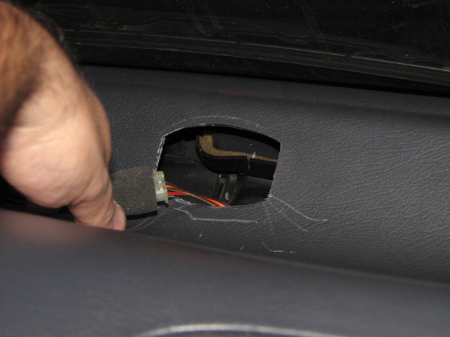

NFS Posted September 11, 2006 Share Posted September 11, 2006 Bun, deci am pus laba pe un ceas orig de Matiz. 450k lei de la Craiova (multam John). Acu' tre' sa scârm dupa fire. Va tin la curent. LE: Am gasit si firele! Dexi exista! (Matiz E, 2002) Am si mufat ceasul, merge... mai ramane sa dau gaura in bord! Link to comment
GaGauTa Posted September 13, 2006 Share Posted September 13, 2006 Salutare Ieri. dupa o proba buna de contorsionism am gasit si eu firele de la ceas. Un pic de julituri, un pic silicon de bord pe acea bara ca sa alunece mana... Matiz E3, 2006 - pt cei care doresc sa le caute, sunt cu siguranta. Azi urmeaza sa cumpar ceasu` Ps: Le-a cautat si un amic de-al meu, tot E3,2006 si au fost gasite si la el. Bafta. Link to comment

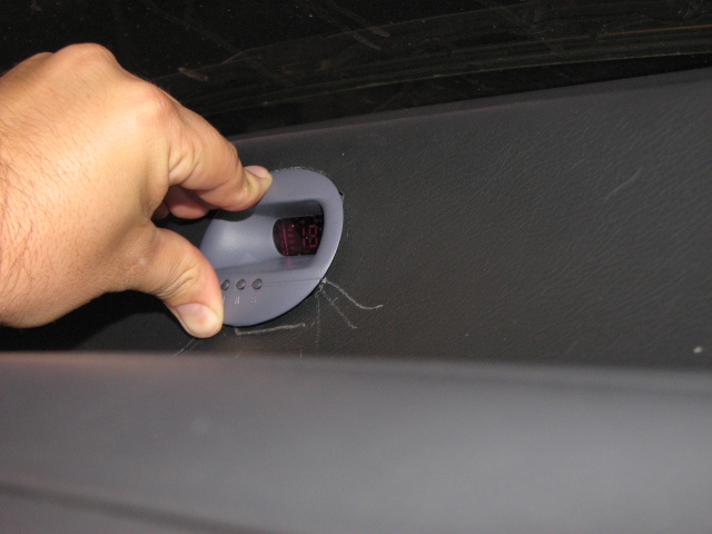

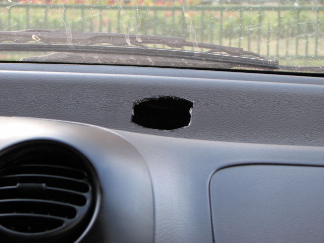

NFS Posted September 13, 2006 Share Posted September 13, 2006 dan22y said: @NFS Ai grija la sablon si cum gauresti si tai bordul, in rest multa bafta si spor la treaba. M-am uitat ochiometric la un Matiz SE si am stabilit locatia ceasului pe bord. Apoi am dat gaura, prin metoda cutter-ului (adica am dat cu cutterul de mai multe ori in acelasi loc pina a strapuns - putin cite putin). In final ma dureau mainile si picioarele de la pozitia incomoda, am stricat cutterul, am zgiriat bordul si a iesit un gauroi naspa. Dar am fost prevazator si l-am facut mai mic decat ceasul, asa ca acum o sa-l iau la pila pina il aduc la forma dorita. Cred ca in final va arata ok. Link to comment

NFS Posted September 13, 2006 Share Posted September 13, 2006 Pai... intre timp am finisat gaura si am mai facut vreo 3 (zgirieturi) Ma enervez ca partea de jos a ceasului nu intra ca lumea si raman citiva mm cascati. Trebuie sa-i trag niste superglu. Link to comment
dan22y Posted September 13, 2006 Share Posted September 13, 2006 Chiar imi pare rau si de aceea te-am atentionat la gaurirea bordului. Nu folositi cuttere. Mai bine incercai cu o bormasina electrica cu acumulatori si cu un burghiu cat mai mic si pe urma cu un cutit fara varf sa nu risti sa zgari bordul. Asa am patit si eu. Si acum caut solutii sa remediez cumva bordul. Ce mi-a venit in cap e sa tai o tabla ovala mai mare de forma ceasului sa o vopsesc in negru si sa fie prinsa in spatele ceasului cu ceva adeziv. Asta daca ati inteles ce am vrut sa spun. Link to comment

smailmiami Posted September 13, 2006 Share Posted September 13, 2006 (edited) Cel mai usor de dat gaura este cu pistolul de lipit (am preluat si eu ideea, nu credeam) si asta pana are aproape dimensiunea necesara. Dupa, o poti finisa cu cutterul. La mine se vede un punct in partea din dreapta sus cat varful acului unde mi-a alunecat varful pistolului. Daca nu-ti intra cu cativa mm, trebuie sa largesti inaltimea ca nu prea tine cu superglue din cauza bordului care nu are suprafata lisa ... Daca o largesti sa stea bine, dai si cu ceva Picatura si nu ai treaba. Acu cand vad cum ai zgaraiat tu bordul nu ma mai oftic eu de punctul meu ... Edited September 13, 2006 by smailmiami Link to comment

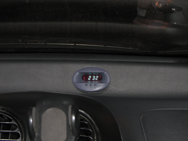

NFS Posted September 13, 2006 Share Posted September 13, 2006 Uite cam asa arata, inca nu e lipit. M-am grabit, da' asta e... poza 1: gaura finisata 2: cam asa sta, un pic la distanta in partea de jos 3: cam asa arata aprins (nu l-am potrivit inca) Link to comment
Mircea Posted September 13, 2006 Share Posted September 13, 2006 Auliuu ce-ai facut la bordul ala! Daca-as fi in locul lui, te-as bate! Link to comment

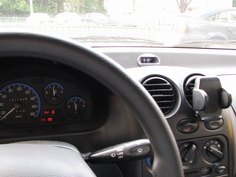

NFS Posted September 23, 2006 Share Posted September 23, 2006 Mersi frumos, se pare ca n-am vazut postul matale in timp util. Am dat cu superglue Moment care a facut treaba buna. N-am mai stricat din bord si eu zic ca a iesit decent. In poze, vedeti cum a iesit. Zgirieturile zic eu ca nu se vor mai vedea cind o intra nitel praf in ele. Link to comment
Mircea Posted September 23, 2006 Share Posted September 23, 2006 Mai lipsea sa curga niste superglue acolo, sa fie tacamul complet )"> Arata bine si e mai ales util ceasul ala acolo. Mergeam joi cu matizul lui frate-miu si ma tot uitam acolo unde ma invatasem sa ma uit la al meu. Curat - murdar coane fanica, tre' sa-l conving sa puna ceas Link to comment
smailmiami Posted September 23, 2006 Share Posted September 23, 2006 Desi l-am montat doar ca sa montez ceva in plus pe Matiz, mi se pare si mie foarte util acum. Ca si cu temporizarea la stergatoare. Link to comment
